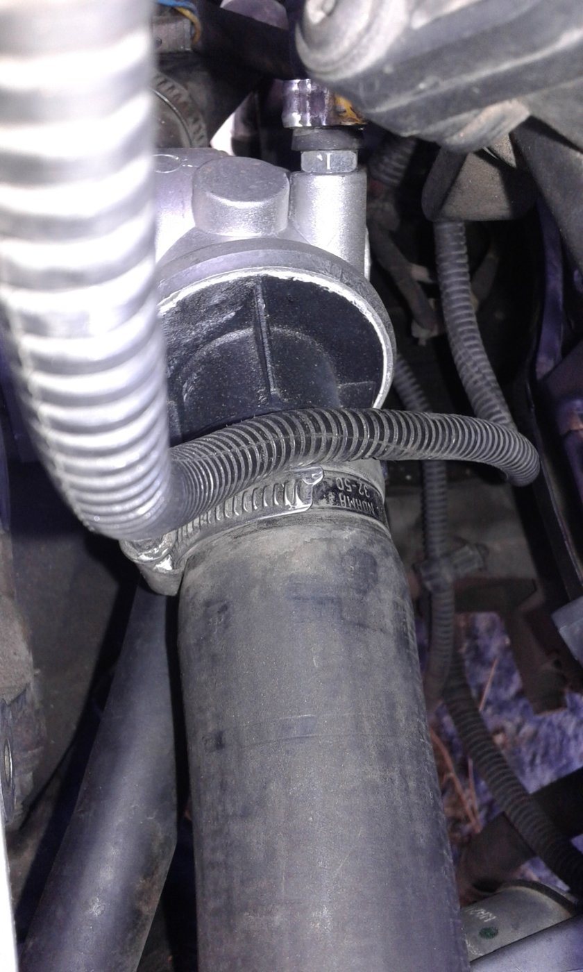

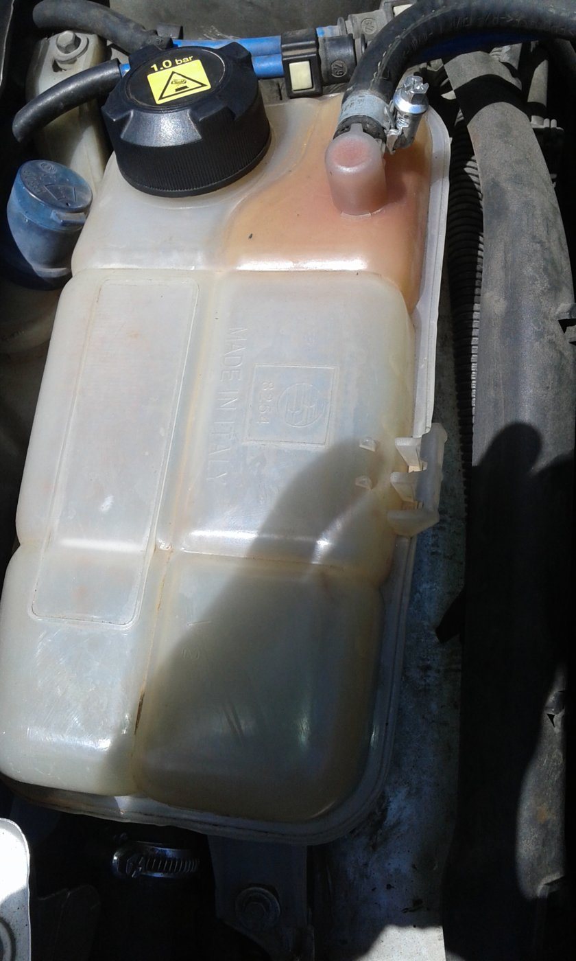

Vi posto le foto relative alla valvola appena cambiata che presenta un lieve alone bianco come fosse calcare e la vaschetta radiatore che nella parte alta del ritorno presenta una di color ruggine.
