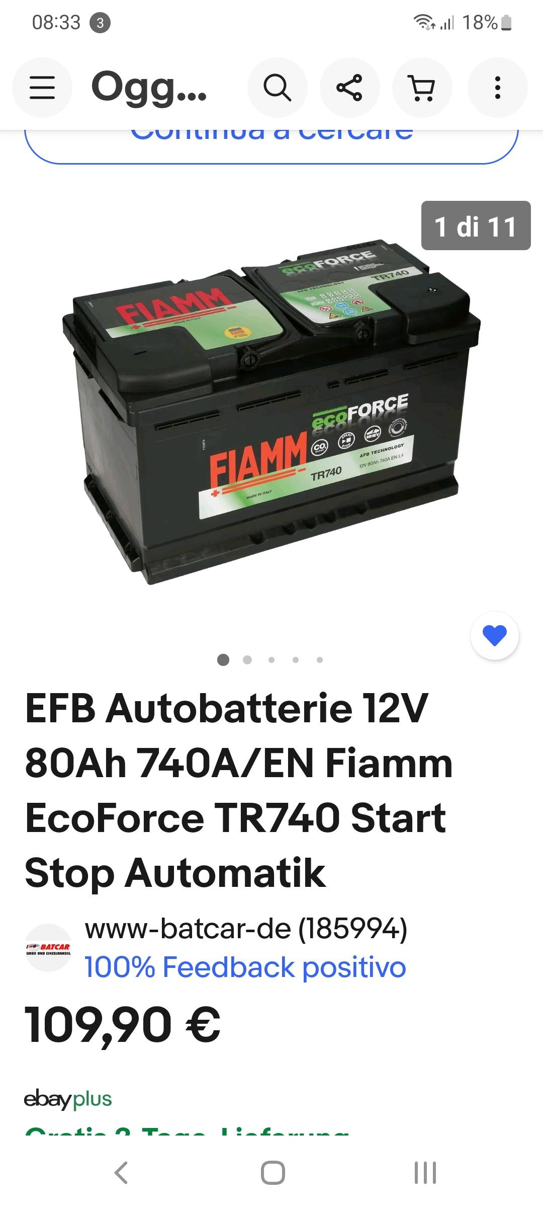

Ciao, io ho avaria con questa vecchia batteria che ho,dovrei cambiare con una fiamm,tu ti trovi bene?
Vorrei prendere questa ma eBay mo dice non compatibile,anche se I dati passato 80A
    156.2 KB · Visualizzazioni: 102

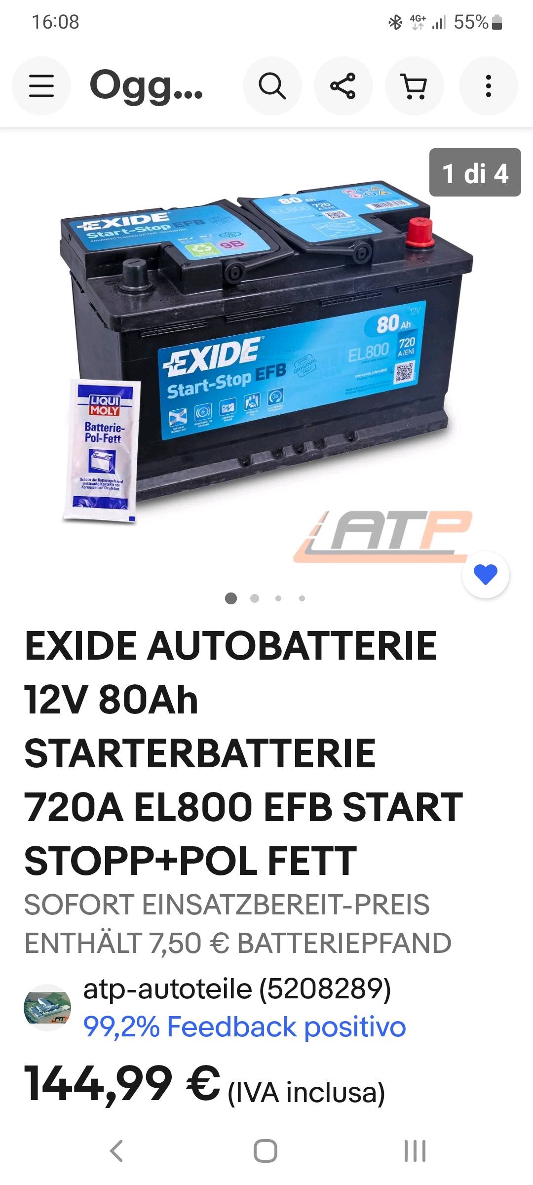

Grazie di cuore, ma credo di prendere la exite batteria 80-72 ,ah E quella che piu si avvicina all originale, perché vedo nel Web che ci sono molti Problemi con il IBS , CIOE RICARICA POCO L ALTERNATORE CON UN SPUNTO NON UGUALE
Questa
    192.3 KB · Visualizzazioni: 98
So che le AGM sono migliori in tutto, ma il Body Computer le gestisce correttamente?
No,ho Problem con le avaria ogni tanto

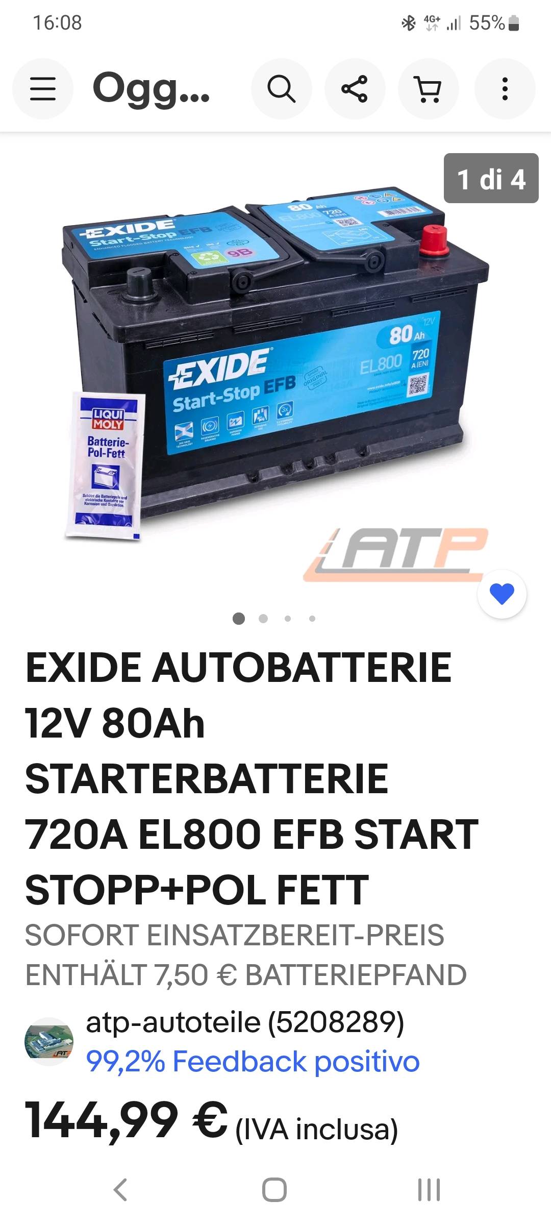

Ho cercato tre giorni , quella che piu si avvicina all original e solo questa ,tranne se vuoi pagare 210 € l original
    192.3 KB · Visualizzazioni: 95
Questa
Se l'alternatore non carica bene non dipende dalla batteria montata. Io sono passato da una 80Ah EFB a una 95Ah AGM e di problemi non ne ho mai avuti.
