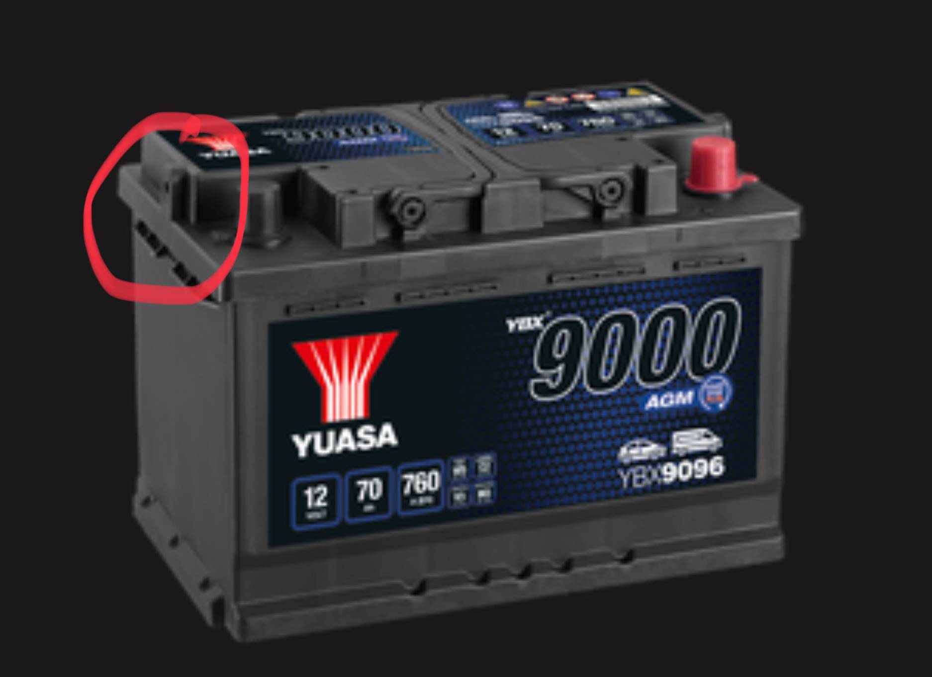

Sicuramente non deve forare, ma non ho mai visto una AGM senza il foro di sfiato.
    92.6 KB · Visualizzazioni: 115
C’è anche sulle Yuasa. Credo sia importante la presenza dello sfiato per tutte le batterie. Alcune hanno un tappino da applicare su uno dei due fori, altre hanno un solo foro
Sembra in contrasto con la descrizione sul loro sito dove dicono che sono prive di tubo di ventilazione. Si vede che in corrispondenza dello sfiato c'è l'uscita della valvola di emergenza. A questo punto sarebbe interessante vedere la Varta acquistata da Paolo, che dice essere priva del buco di sfiato.
Prive di tubo ma non del foro.
