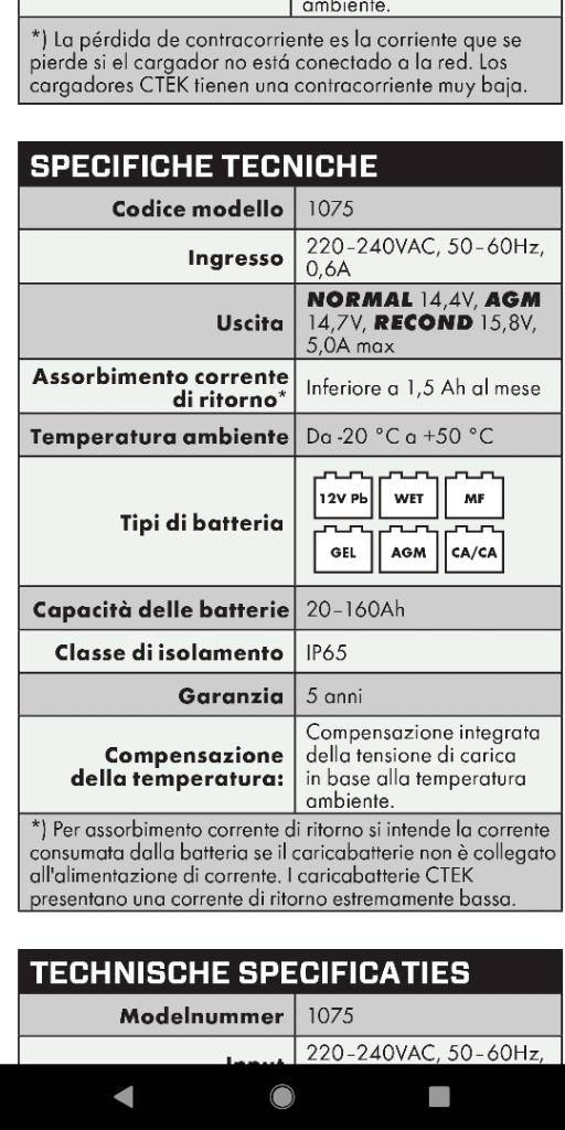

Allego le caratteristiche del mio CTEK

Puoi anche fare una prova: attacca il negativo a uno dei bulloni della cupola delle sospensioni. Mal che vada non carica e/o non si accende nessuna spia sul CTEK.
C'è anche un problema di conduttività. Di sicuro con una carica di 3/4 ampere il polo negativo si può collegare un po' dappertutto purchè faccia massa. Basta vedere se la spia si accende (come dici tu) e se il collegamento non scalda (come dico io). Se si collega ad un punto dove la massa non è ben collegata (magari perchè c'è della vernice da qualche parte fra un pezzo e l'altro) gli ampere potrebbero far fatica a passare e si formerebbe una resistenza con riscaldamento del pezzo , ma con un basso amperaggio il problema non dovrebbe esserci. Di sicuro non attaccherei in una massa a caso i 15 ampere (che comunque non userei mai per caricare una mia batteria). Per quei pochi che non mettono molto bene a fuoco cosa sono 15 ampere, faccio solo presente che i contratti standard di un'abitazione prevedono un massimo di fornitura di corrente elettrica di 16 ampere, poi salta la luce. Vero che qui i volt sono 220, ma la corrente massima sempre 16 ampere sono e io di sicuro nell'elettronica della Giulia 15 ampere non glieli sparo neanche sotto tortura.

Ah ok, questo d'accordo [emoji56] Comunque nel Lum non c'è mi pare una Avvertenza che segnali come pericoloso caricare dai poli remoti. Questi sono citati, ma solo quando parla della carica di emergenza.
In ogni caso, non vedo come CTEK potrebbe mettere in commercio un prodotto destinato all'uso non professionale che possa fare un qualsiasi danno.
