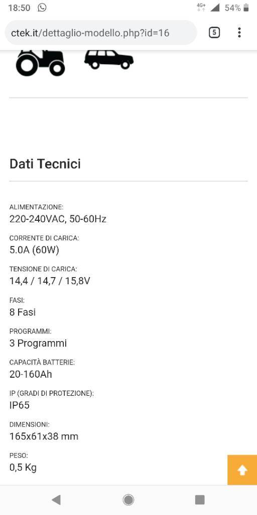

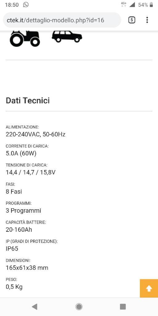

Corrente di carica del mio CTEK...
Ah ok, questo d'accordo [emoji56] Comunque nel Lum non c'è mi pare una Avvertenza che segnali come pericoloso caricare dai poli remoti. Questi sono citati, ma solo quando parla della carica di emergenza.
In ogni caso, non vedo come CTEK potrebbe mettere in commercio un prodotto destinato all'uso non professionale che possa fare un qualsiasi danno.
Perchè pensi che possa fare danno?
Di suo danno di sicuro non ne fa, ma come tutti gli strumenti se usati male danni ne può fare.
Comunque vedo che è un 5A, quindi non mi preoccuperei a collegarlo nei poli nel vano motore.
Corrente di carica del mio CTEK...Visualizza allegato 198364
Vai tranquillo.
