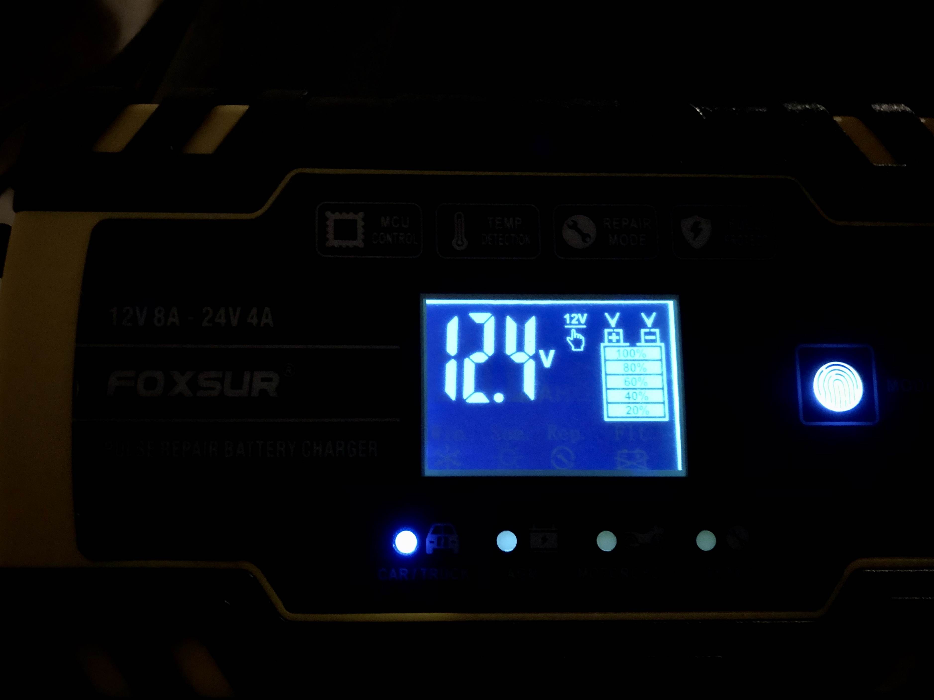

Mi è arrivato il mantenitore di carica, collegato, sorpresa.
sembrerebbe carica eppure S&S non funziona.

Ha funzionato 1 giorno, poi ha smesso di andare. Messa in carica, uguale, 1 giorno e poi di nuovo ha smesso. Auto che è stata ferma circa 8 mesi in concessionaria e batteria già andata?
Io ho controllato oggi con OBD non so se ha lo stesso valore.
Comunque con AlfaDPF mi dava 12.0 V mentre con OBDLink 11.7 V.
Vedendo lo schema sul sito varta mi sa che la devo cambiare....
