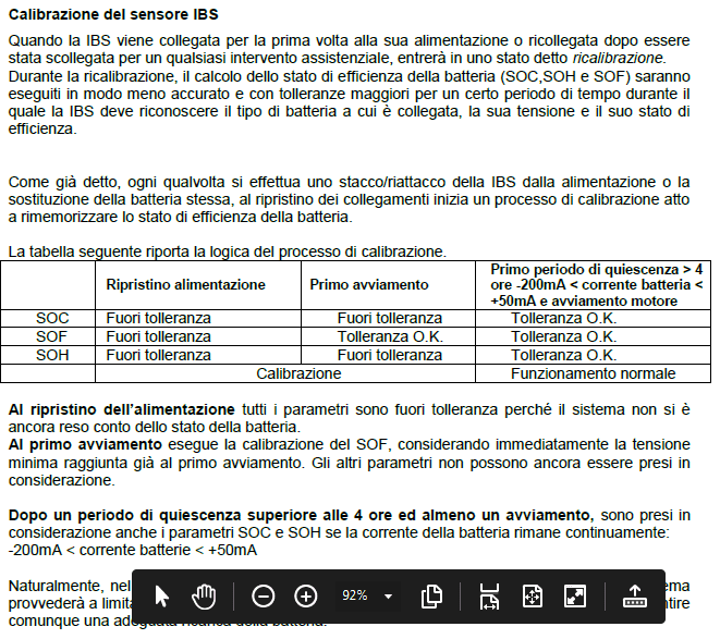

A proposito della ricalibrazione dell'IBS in caso di sostituzione della batteria, ho trovato questoa interessante descrizione ufficiale AR:
Come si legge chiaramente, non c'è bisogno di fare nulla, Giulia fa tutto da sola! ;)

Mah, credo che alla fine sia solo il sensore IBS che vuol far credere di essere intelligente ma in realtà è un vero asino, con tutto il rispetto per gli asini
