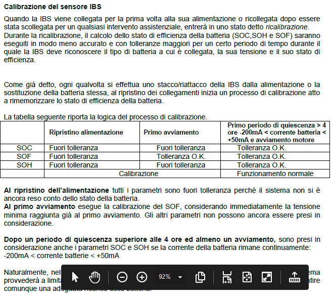

Abbiamo una conferma in più che non occorrono interventi dopo la sostituzione batteria. Esclusa la calibrazione dello sterzo come indicato dal LUM. Per evitare anche questo, potrebbe essere utile la procedura che negli ultimi anni utilizzo in occasione di sostituzione batteria, per evitare la richiesta del codice autoradio, problemi con antifurto etc, ovvero collegare l'impianto elettrico dell'auto a una batteria "temporanea" (di un'altra auto, ad esempio, utilizzando i cavi); in questo modo evito che manchi tensione all'impianto. Avrei intenzione di procedere in questo modo anche quando la cambierò sulla Giulia.A proposito della ricalibrazione dell'IBS in caso di sostituzione della batteria, ho trovato questoa interessante descrizione ufficiale AR:
Visualizza allegato 200363
Come si legge chiaramente, non c'è bisogno di fare nulla, Giulia fa tutto da sola!![]()
