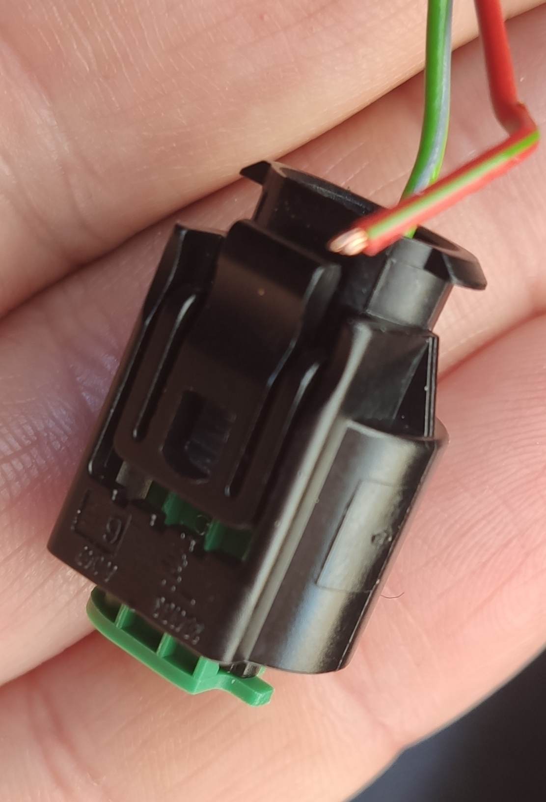

Ciao a tutti, mi inserisco in questa discussione perché ho visto che pagine addietro se ne è parlato...
Mi si è sfilato un filo dal connettore plug del sensore IBS. Qualcuno sa che modello di connettore è per ricomprarlo o se è possibile rinfilare il cavo? IMG_20200402_143724.jpg

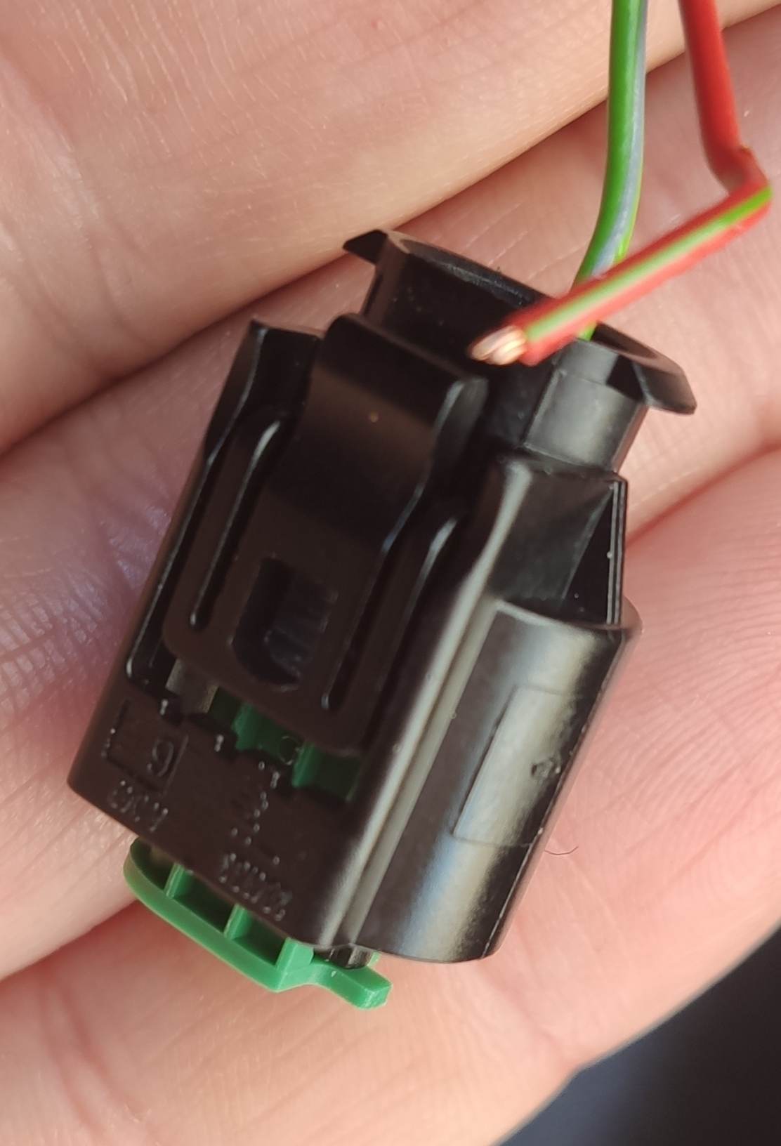

Mi si è sfilato un filo dal connettore plug del sensore IBS. Qualcuno sa che modello di connettore è per ricomprarlo o se è possibile rinfilare il cavo? Visualizza allegato 203617
Non credo sia facile trovarlo come ricambio, è più facile sostituire la singola lamella.
Se hai manualità lo puoi fare da solo altrimenti un Elettrauto sicuramente lo fà.

Per ora ho solo rinfilato il cavo e rimontato il tutto. Dovrebbe dare qualche errore in caso il cavo non faccia contatto?
Il componente l'ho trovato online... 7,73€ spedito ...praticamente pago solo la spedizione.
Volevo provare a fare quello che dici ma non si smonta nulla...
Ma il cavo una volta infilato viene fermato? (Ci sono contatti che non hanno bisogno di un gran amperaggio, che bloccano in automatico il filo di rame una volta che è stato semplicemente infilato)
Oppure il filo rimane infilato senza nessuna presa rimanendo libero di uscire? In questo ultimo caso può essere che faccia (un pessimo) contatto e quindi può sembrare che funzioni tutto, però sarebbe da evitare.
Ho infilato il cavo ma non viene bloccato all'interno del plug... in teoria potrebbe uscire ma io l'ho bloccato in modo che non esca.
L'auto non segnala nulla. Comunque il prima possibile, Covid permettendo, compro il plug nuovo e lo sostituisco.

Per sicurezza aspetta di avere in mano quello nuovo...
Comunque per avere accesso ai capicorda dovresti sfilare la parte verde e stringere il conduttore da dove si è sfilato, magari ci potrebbe star bene un goccio di stagno...
Quello nuovo dove l'hai trovato? Non penso che Alfa Romeo lo fornisca....
