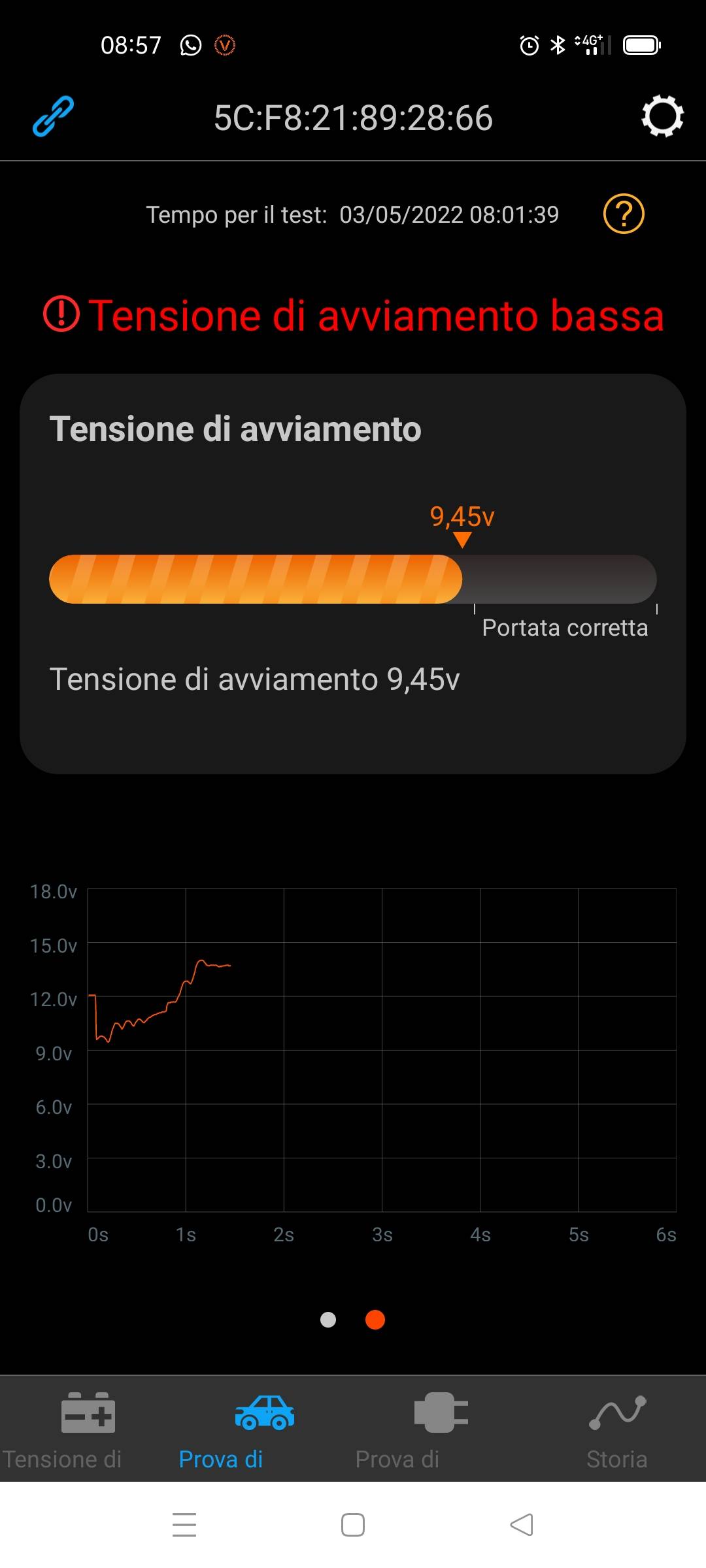

Sicuramente l'interpretazione è la base per valutare lo stato dell'impianto certo è che una tensione così bassa sicuramente non è normale ma soprattutto non può essere reale.
Con quella tensione non si attiva nemmeno l'elettromagnete, il quadro strumenti si oscurerebbe e l'orologio impazzirebbe...
Se riesci ad avviare il motore termico, la tensione sicuramente non scende sotto i 7/8 Volt.
Eccola! Ho messo in moto e questi sono i valori...gli altri parametri sono tutti nella norma solamente questo é basso. Che mi consigliate di fare?
La tensione rilevata è bassa ma non tanto da poter affermare che la tua batteria sia da sostituire.
Molti sono i fattori che incidono su questo dato, esempio stato di carica del momento, temperatura ambiente, temperatura motore, stato del motorino d'avviamento, serraggio dei poli etc.
Considerato che stiamo andando verso la buona stagione io non la cambierei e rimanderei al prossimo autunno un'ulteriore verifica.
Tieni presente comunque che una batteria, per quanto lo strumento la mostri efficiente, ti può lasciare a piedi in qualsiasi momento.
Tipico delle "moderne" batterie è l'interruzione delle connessioni interne, assolutamente imprevedibile.
