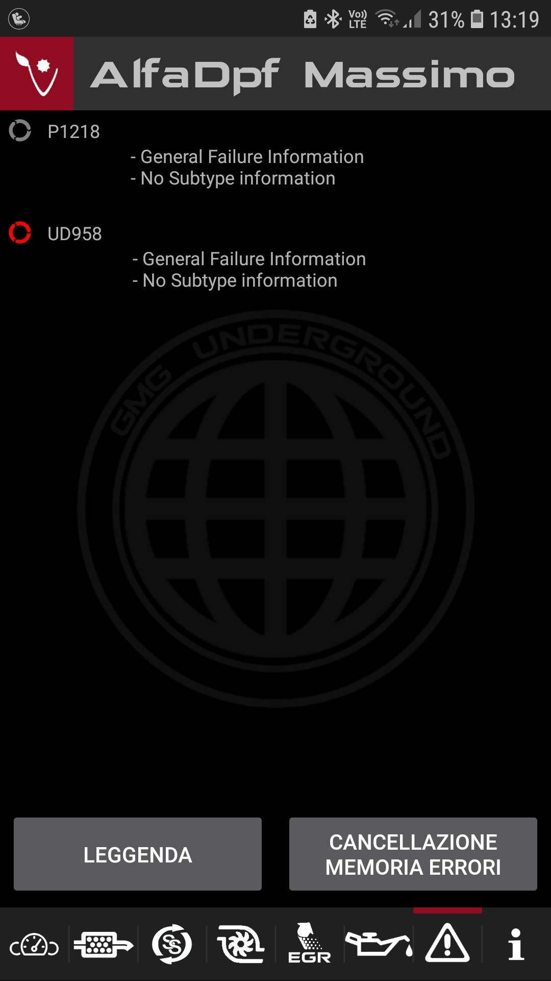

Buongiorno a tutti ho provato a cercare sul forum ma non mi sembra di aver trovato niente. Nei giorni scorsi la batteria della mia giulia ha cominciato a dare segni di cedimento, mi ha mancato per 2/3volte il primo avviamento con conseguente accensione di tutte le spie del quadro. L'ultima volta da alfa dpf ho avuto questi due codici di errore p1218 e d958. Ho altresi visto che da quel momento l'alternatore con motore acceso continua sempre a caricare 14v. Oggi ho provveduto a sostituire la batteria con una varta agm 80ah 800A. La macchina parte senza problema, ma da alfa dpf continuo a vedere quei 2 errori e l'alternatore continua a darmi sempre 14v.
Potrebbe essere un problema del sensore ibs? È successo a qualcuno di voi?
    82 KB · Visualizzazioni: 126
Potrebbe comunque il sensore per apprendere la nuova batteria ci mette un bel po 24/48 ore… start stop funziona? Da errori di solito se ibs da problemi start stop non funziona ovviamente e consigliato non usarlo mai..

Anche io ho avuto problemi appena sostituita la batteria! Neanche a farlo apposta stesso modello ma sia chiaro il problema non é stata assolutamente la batteria! Fatto sta che l'avevo sostituita con il mantenitore di carica e non so per quale motivo l'alternatore non la caricava (l'ho scoperto perché sono rimasto a piedi!). Vista la situazione ho deciso di ricaricare la batteria e facendo nuovamente la sostituzione questa volta senza il mantenitore! Magicamente dopo 3/4 giorni che utilizzavo la macchina l'alternatore carica fino a 14.50V ed é scomparsa anche la spia S/S che era perennemente accesa. Non ne capisco nulla di corrente ma penso sia un buon valore! É da dire che prima di quei 3/4 giorni caricava fino a 13.50!
