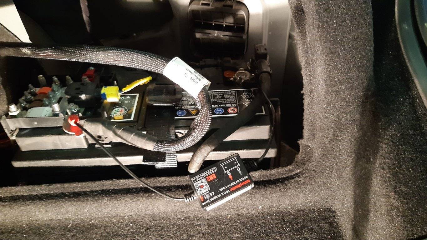

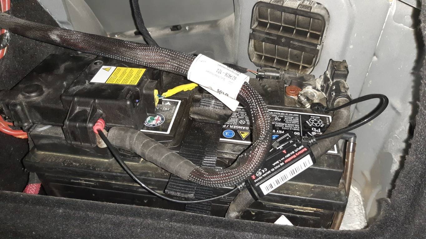

Ho comprato un apparecchio simile e l'ho montato oggi: il Battery Monitor II.

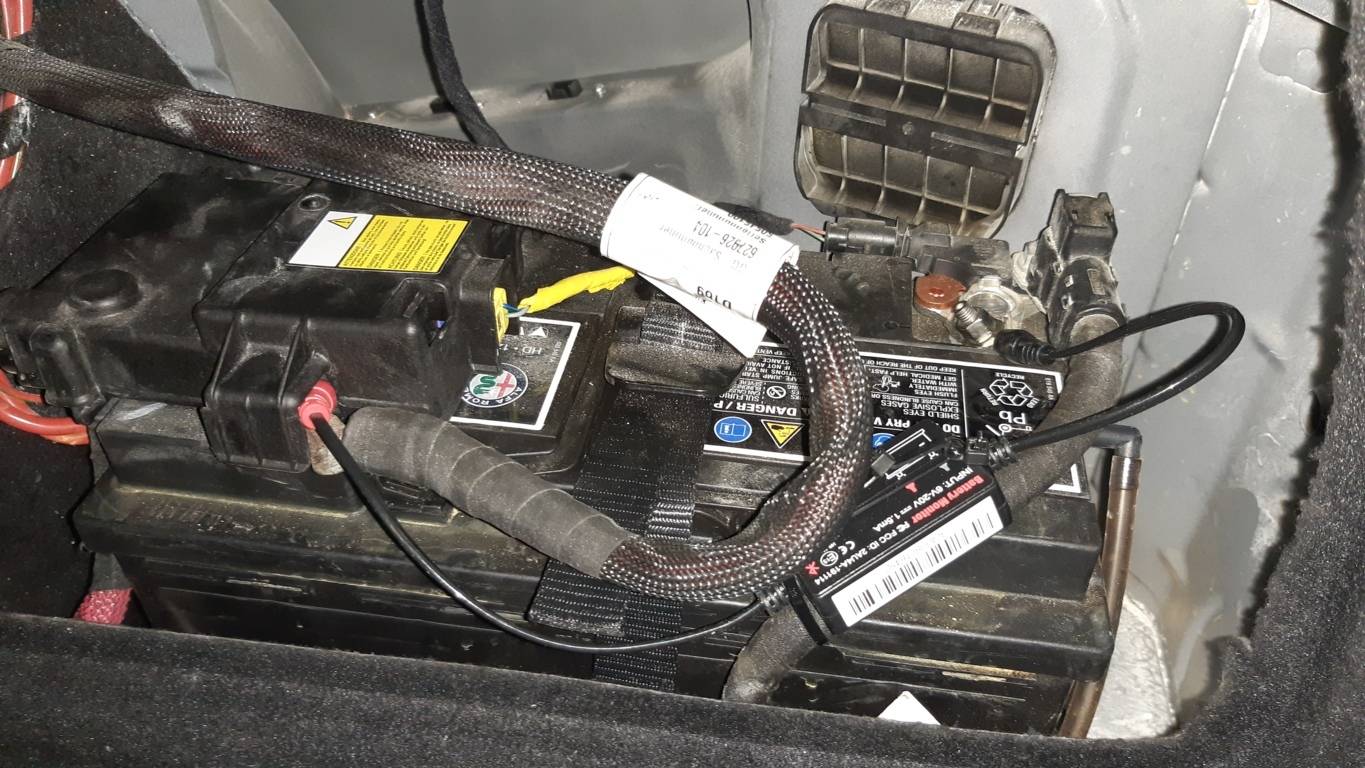

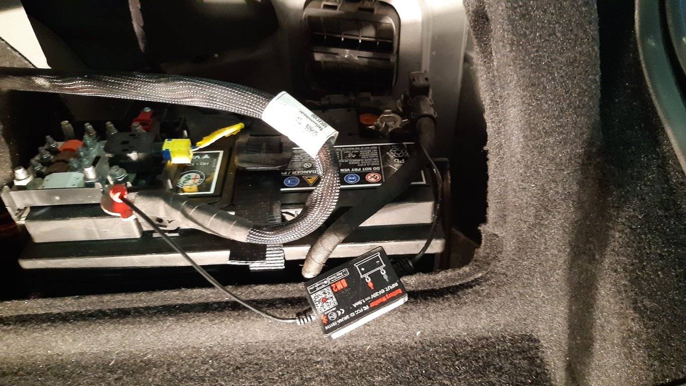

L'ho fissato al cavo del negativo con 3 fascette.
Direi che è un oggettino... simpatico.

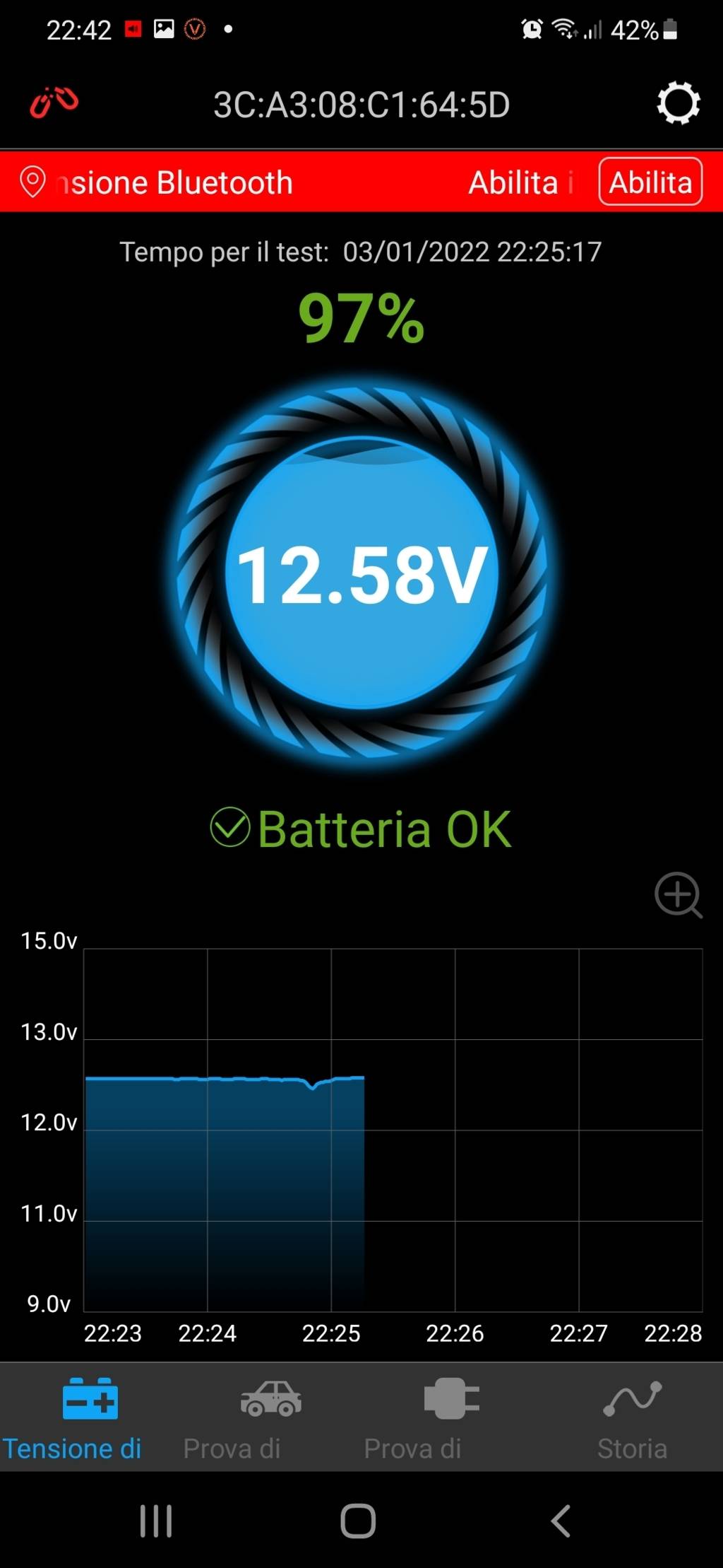

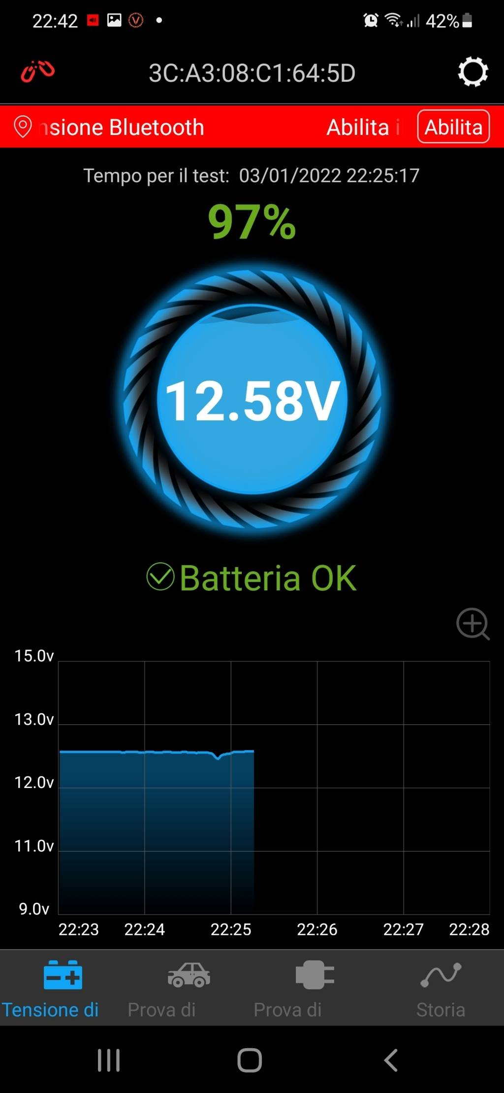

Via bluetooth si vede questo

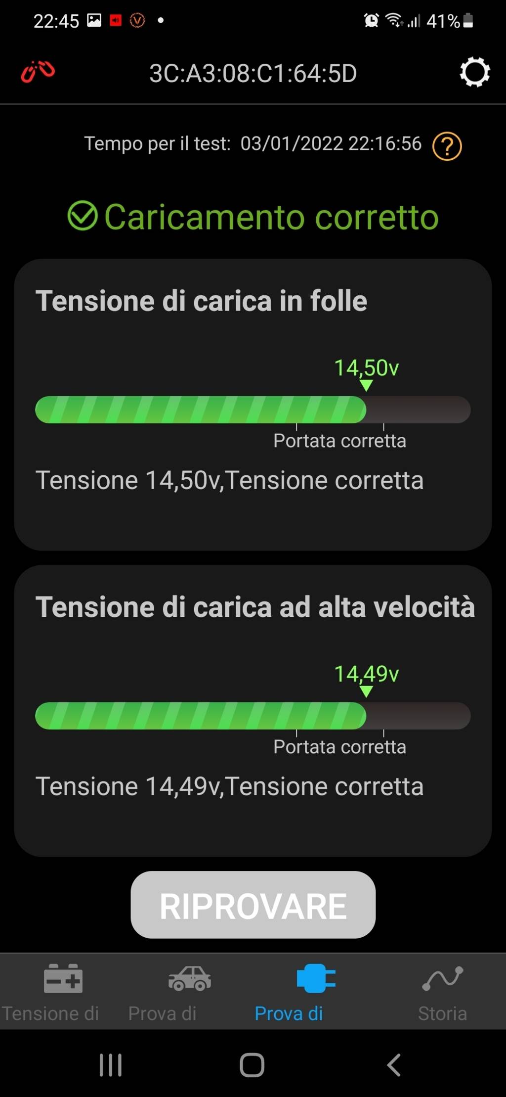

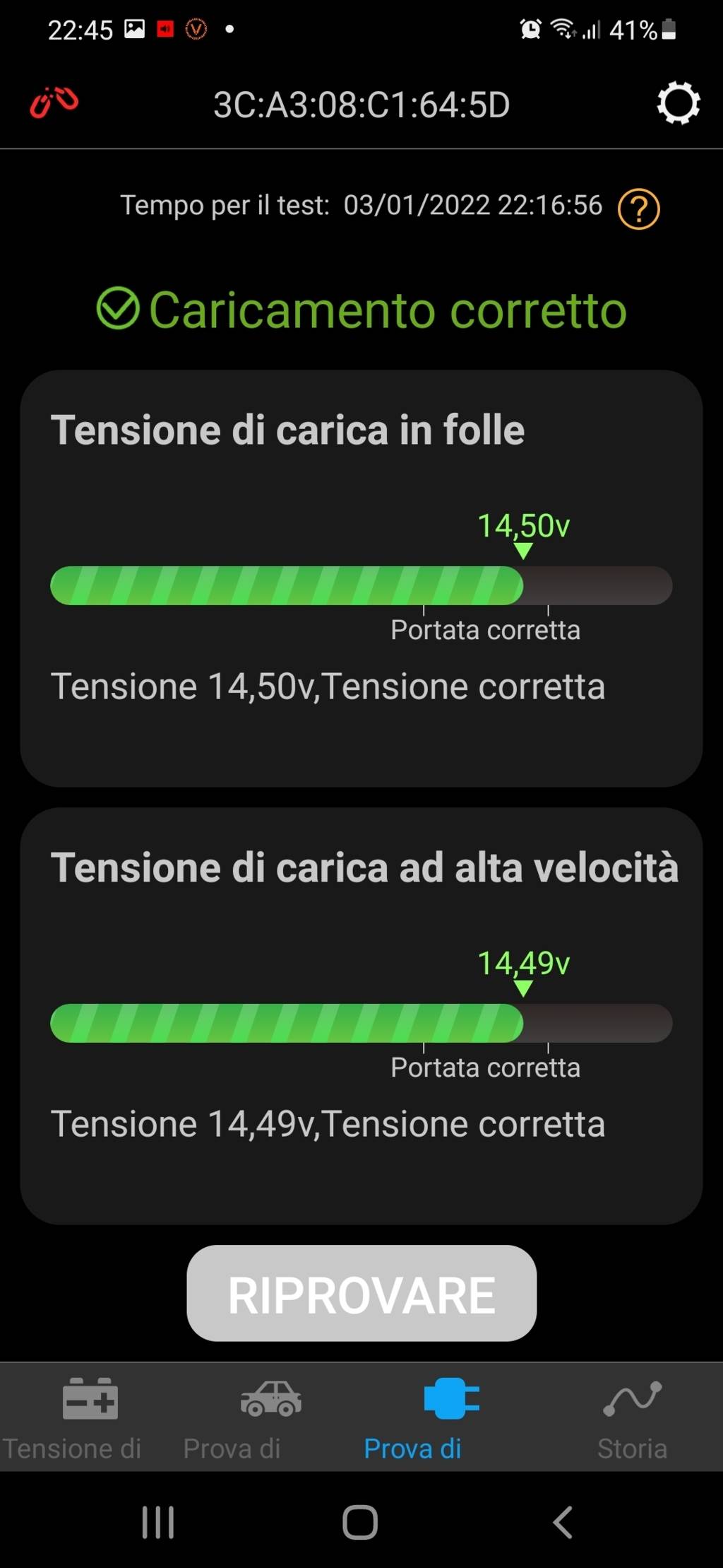

Qui rileva se l'alternatore carica correttamente sia al minimo dei giri sia a 2500

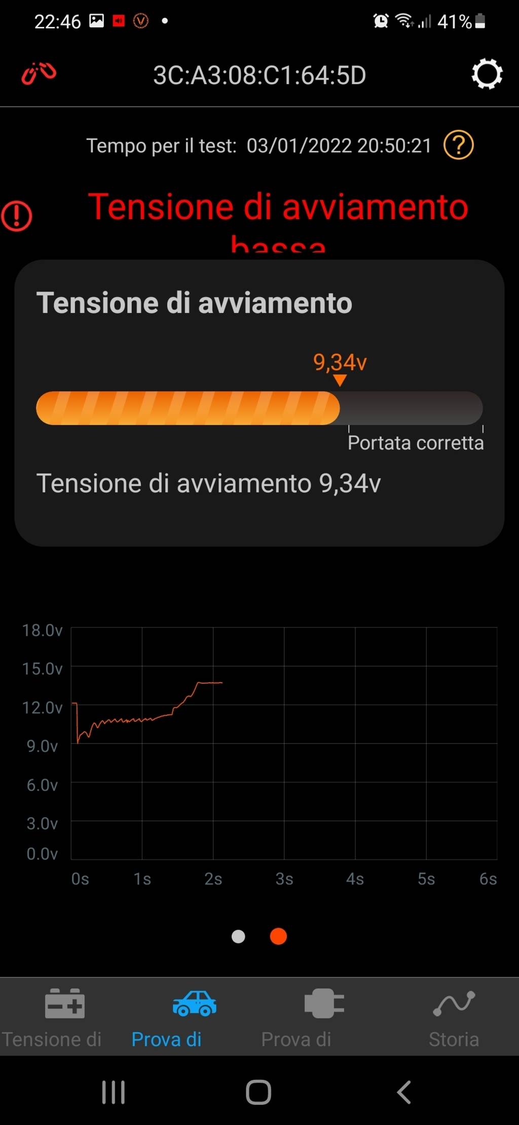

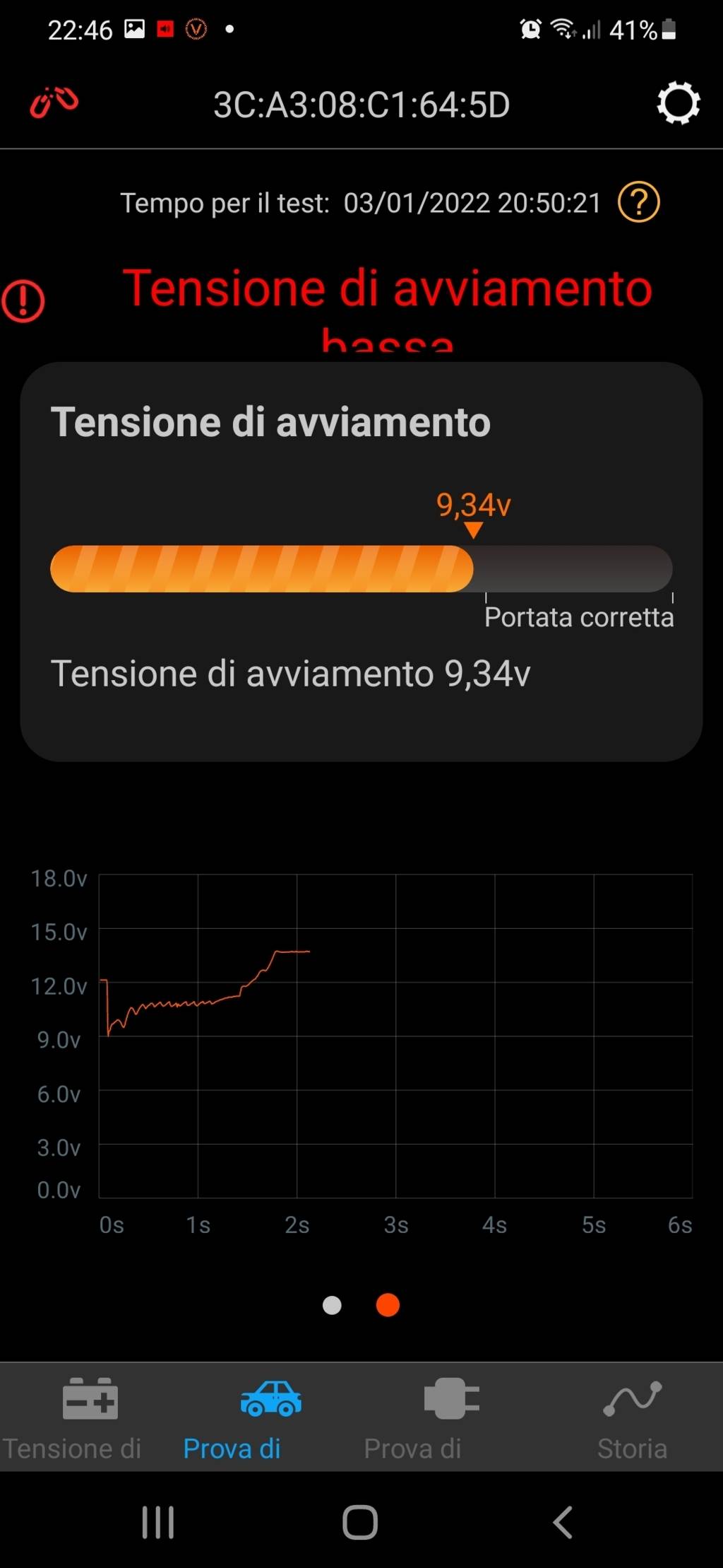

Qui rileva la tensione di avviamento. Dice che sulla mia Giulia è un po' bassa. Dovrebbe essere (secondo lui) 9,6 volt. In realtà l'auto va in moto sempre al primo colpo senza nessuna esitazione

Facendo il confronto con il mio altro strumento di diagnosi della batteria (che ritengo sia più affidabile) ho rilevato che il Battery Monitor II indica una tensione della batteria più bassa di 0,06 volt.
Visualizza allegato 233780
Visualizza allegato 233784
Visualizza allegato 233785
Visualizza allegato 233781
Visualizza allegato 233782
Visualizza allegato 233783

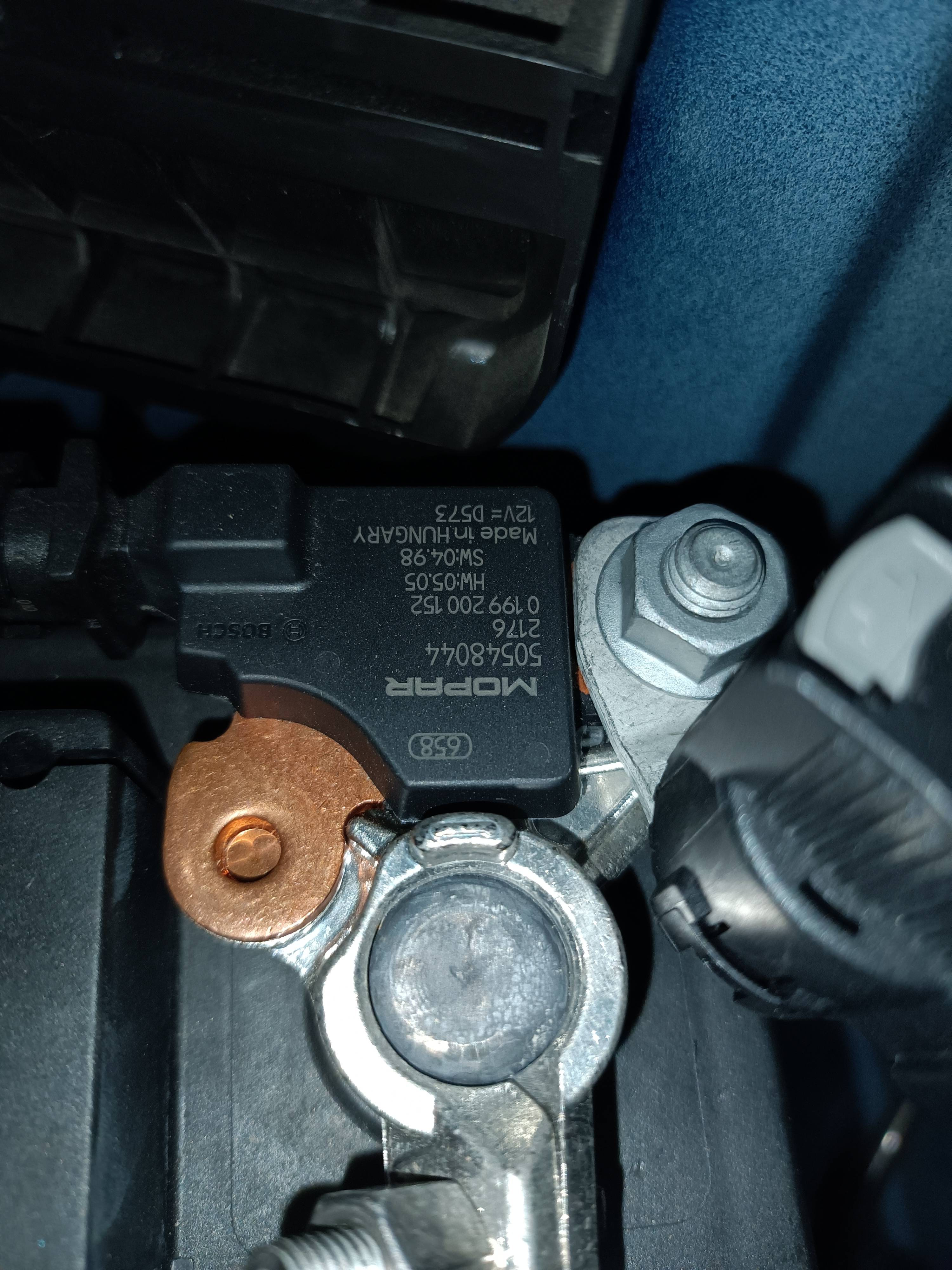

Ciao anche io alla fine ho preso lo stesso gingillo!!! La tensione per avviare me la segna di 3.5....direi bassissima! Cmq avrei intenzione di cambiare batteria con una che abbia almeno lo spunto più alto! In un post precedente avevi chiesto se non sbaglio, come facevi a distinguere se il sensore IBS che avevi potesse supportare amperaggi più alti. Hai avuto risposte? Io ho lo stesso dubbio sul mio...allego file
    987.4 KB · Visualizzazioni: 177
Sulla mia al posto della 80Ah EFB ho montato una 95Ah AGM senza sostituire il sensore, nessun problema di ricarica.
Reazioni: ciocia e rickrd
Diciamo allora che questi dispositivi in effetti bisogna saperli interpretare e capirne un po' di corrente!!!
Sicuramente l'interpretazione è la base per valutare lo stato dell'impianto certo è che una tensione così bassa sicuramente non è normale ma soprattutto non può essere reale.
Con quella tensione non si attiva nemmeno l'elettromagnete, il quadro strumenti si oscurerebbe e l'orologio impazzirebbe...
Se riesci ad avviare il motore termico, la tensione sicuramente non scende sotto i 7/8 Volt.
