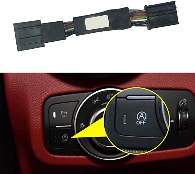

La diagnostica rileva star stop non funzionante....normale, (infatti ogni tanto sui strumenti ti appare la scritta) ma se non vuoi che ti appare..... monta
Auto Start Stop Cancellatore Interfaccia Disabilitazione Cavo, inoltre ne trae beneficio il sistema di alimentazione poichè la batteria con motore in moto sarà sempre sotto carica al 100x100 l'alternatore funzionerà alla vecchia maniera.​
Il sensore ibs è stato introdotto anche per implementare lo start stop, ma se vuoi comunque ripristinare il tutto basta riconnetterlo.

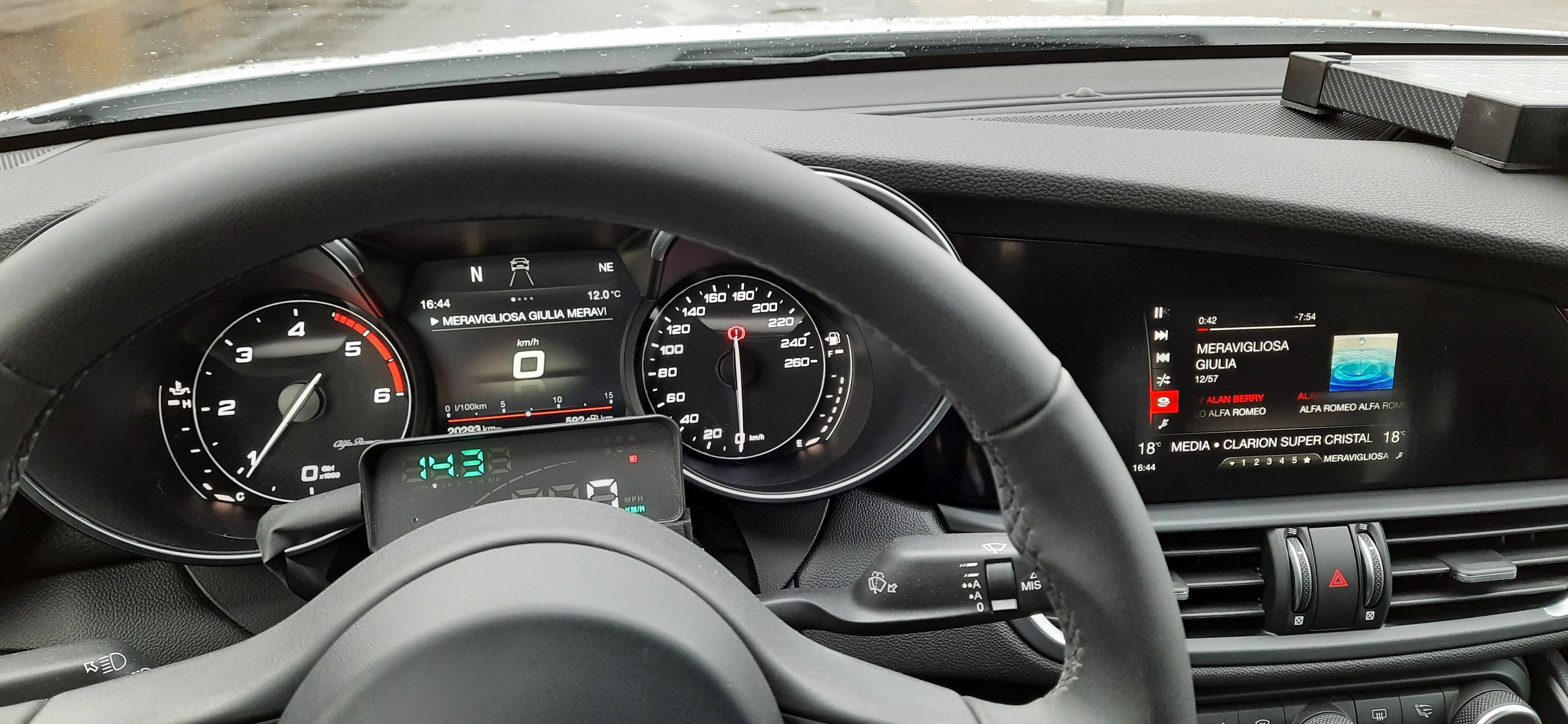

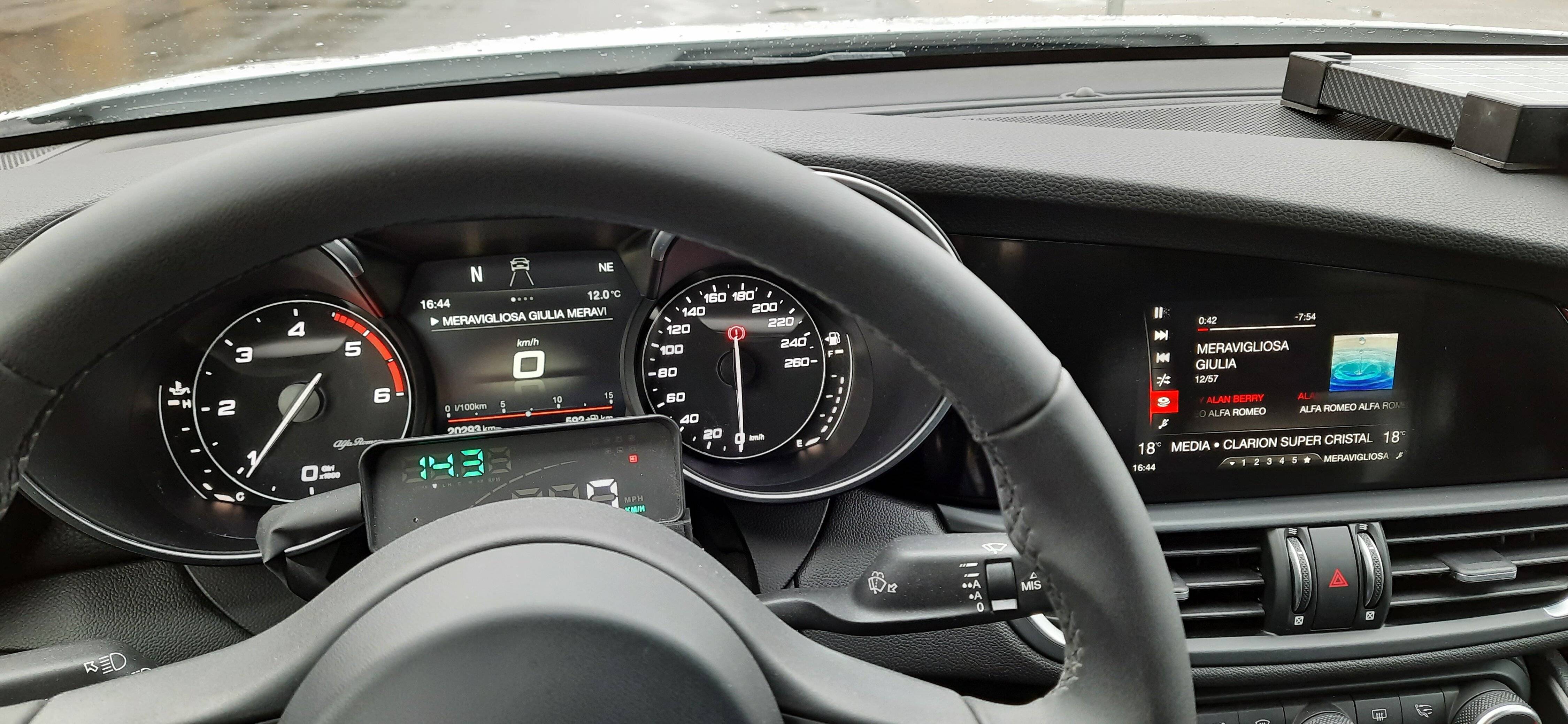

Per sapere bene quanto carica e come....... devi installare un voltimetro che prende il segnale direttamente dalla centralina tramite OB2 come questo, cosi puoi capire il funzionamento........(senza fare lo stradello casa - officina).
Come vedi segna 14,3 cioè il massimo che da l'alternatore, in questo modo l'impianto elettrico ringrazia..
Come vedi segna 14,3 cioè il massimo che da l'alternatore, in questo modo l'impianto elettrico ringrazia.. ciao
