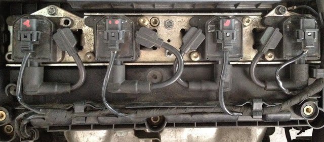

Poi il resto è una cazzata ... in pratica devi tirar via qualche torx, sganciare i 4 connettori elettrici delle bobine e le pipette delle 4 candele ausiliarie ... dopodiché tiri su tutta la staffa con le bobine, viene via anche facile ...
Però prima di tirar via le candele (ti servirà una chiave tubolare da 16) magari dai una botta alla sede col compressore, così se c'è della porcheria salta fuori e non ti casca dentro al cilindro
Per riavvitarle non ti serve la dinamometrica, stringi un po' a mano (senza esagerare, ma che si schiacci bene la guarnizione metallica) e sono a posto

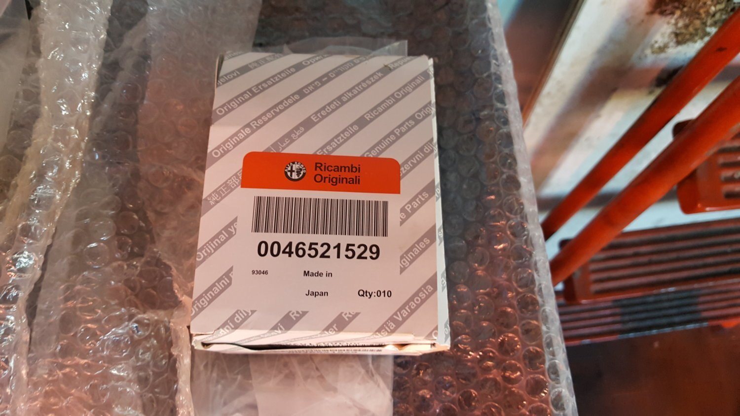

Grazie a tutti, alla fine minacciando di prenderle via internet mi ha detto che ne trovava di simili anche lui (dice che quelle da 100€ sono da 20k km invece che 100k, boh, comunque per il mio uso sarebbero sufficienti comunque). Dal momento che non sono pratico e che comunque mi avrebbe fatto pagare lo smontaggio e rimontaggio se non le avesse cambiate, gliele ho fatte mettere sospendendo invece l'intervento sulle bobine.
Per ora, nei 15 km fino a casa sembra che il motore sia tornato operativo. Se nei prossimi giorni si ripresenta il problema le ordino online e vedo se riesco a montarle io (queste dovrebbe essere più semplice, e 130€/l'una non mi va di spenderli)

Sei andato a fidarti di quel che dice il primo che passa invece di seguire i consigli di Alfa Romeo??

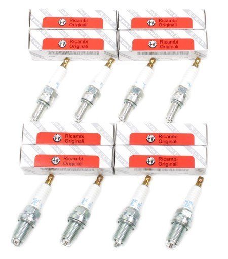

Come 130 euro a candela.. voglio dire 130€ l'una scusa??
Le candele originali costano 90 euro tutte e 8.
Guarda che secondo me questo meccanico qui ti ha rifilato una sola...
Le 8 candele originali che costano 100euro sono prescritte per la durata di 100.000km.

Questo qui ti ha solo detto un mare di cazzate per rifilarti 4 candele del carrefour che non sono adatte. Occhio perché se nemmeno il grado termico coincide c'è il rischio che si buca un pistone..
