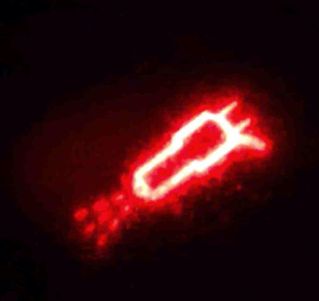

Quando avverti questi vuoti vedi anche l'accensione intermittente della spia rossa dell'iniettore che fa capolino sul quadro strumenti??
Oltre alla classica spia arancione dell'avaria motore.
Intendo questa qui:
Intendo questa qui:
Visualizza allegato 141389
No, non mi pare di averla mai vista
Generalmente non si accende nemmeno la spia dell'avaria, a parte oggi pomeriggio che si è accesa lampeggiante per 100 m con tanto di bip-bip+bip e poi si è rispenta
