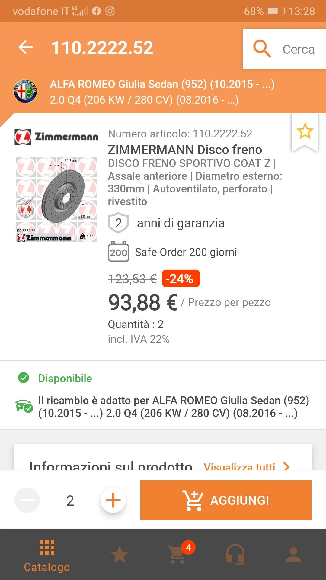

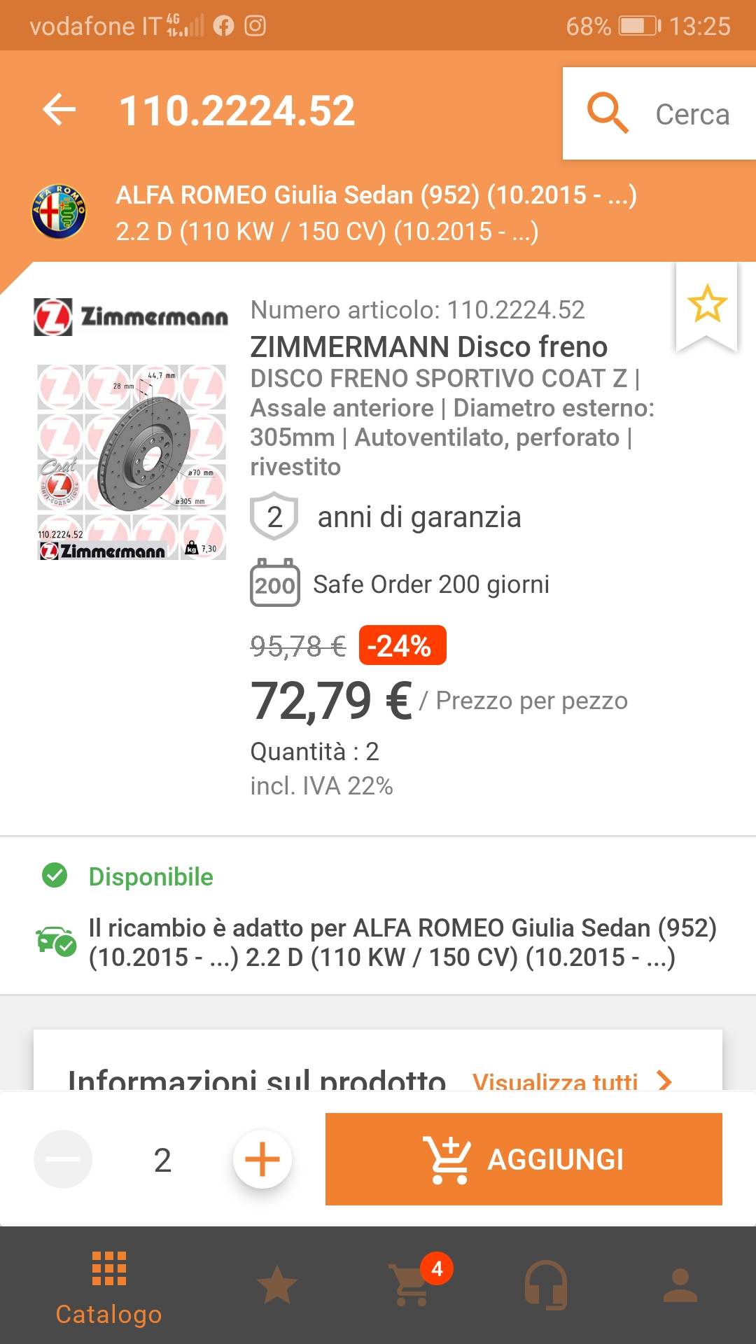

Su autodoc ci sono forati sia da 305 che da 330. I prezzi sembrano buoni.. qualcuno ha foto e misure per i distanziali e viti...
