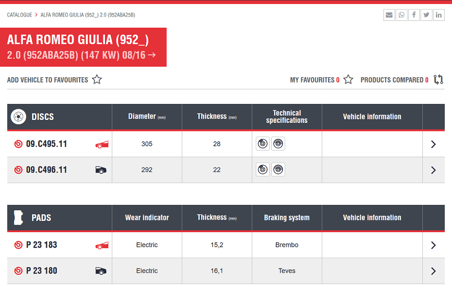

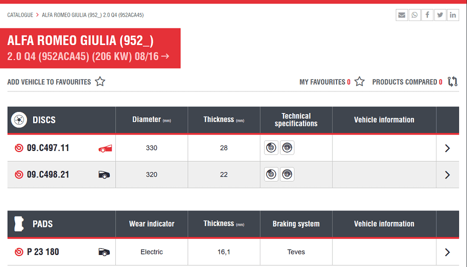

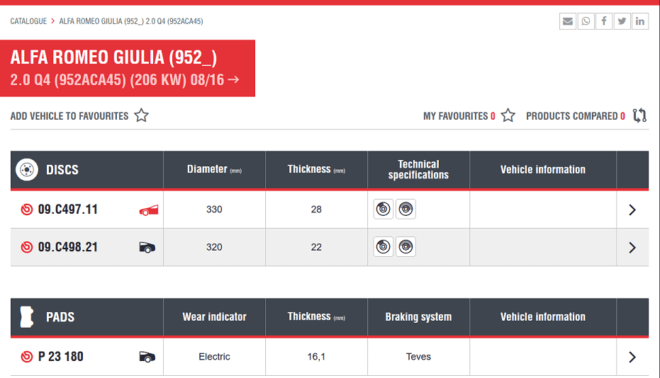

Giusto per info, sui vari siti di componenti aftermarket, fra cui brembo, ferodo, ate... Ricercando fra i vari modelli, da quello che ho capito è che al posteriore tutte hanno le stesse pastiglie, sia con diametro dei dischi da 290 che da 320. All'anteriore ho visto che le 2.0 benzina con dischi da 305 e le 2.0 benzina con dischi da 330, hanno le stesse pastiglie. Le Q4 non sono menzionate, nel senso che se le selezioni e ti fa vedere solo le pastiglie posteriori, che risultano identiche alle altre. Non credo che le 330 abbiano più superfice frenante, ma solo un diametro più ampio che migliora comunque la frenata, altrimenti non mi spiego l'utilizzo delle stesse pastiglie. Le pinze sono sicuramente codificate diversamente, anche perchè hanno un "attacco" più lungo per essere adattate al disco più grande, ma non è detto che applicando un distanziale non si ottenga lo stesso risultato. Tanto alla fine è la vite che fa tenuta. Attendo i più esperti.

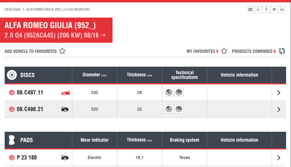

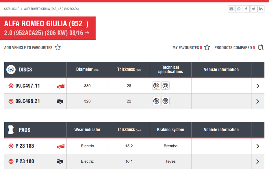

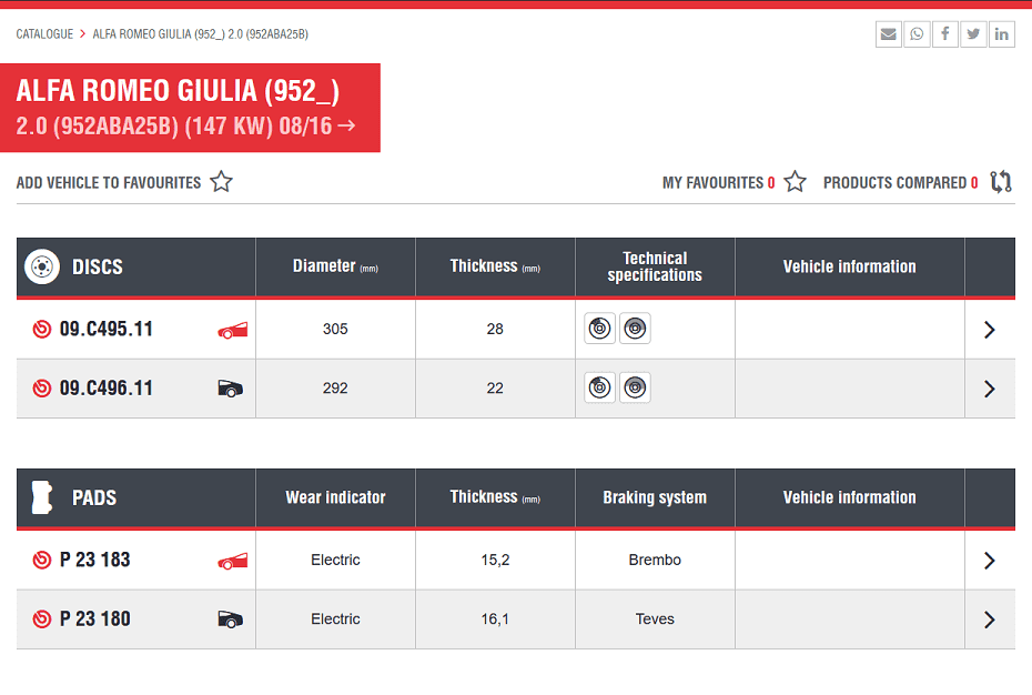

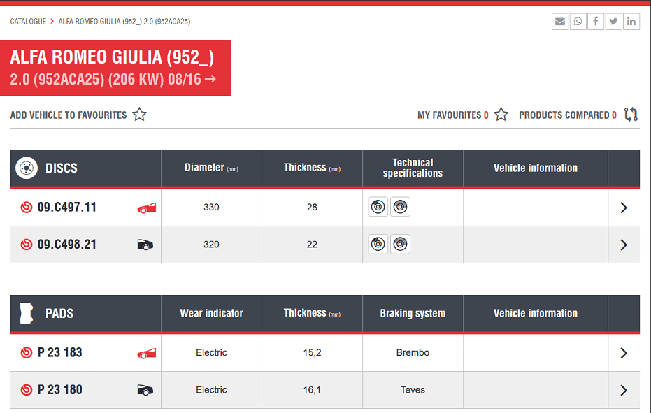

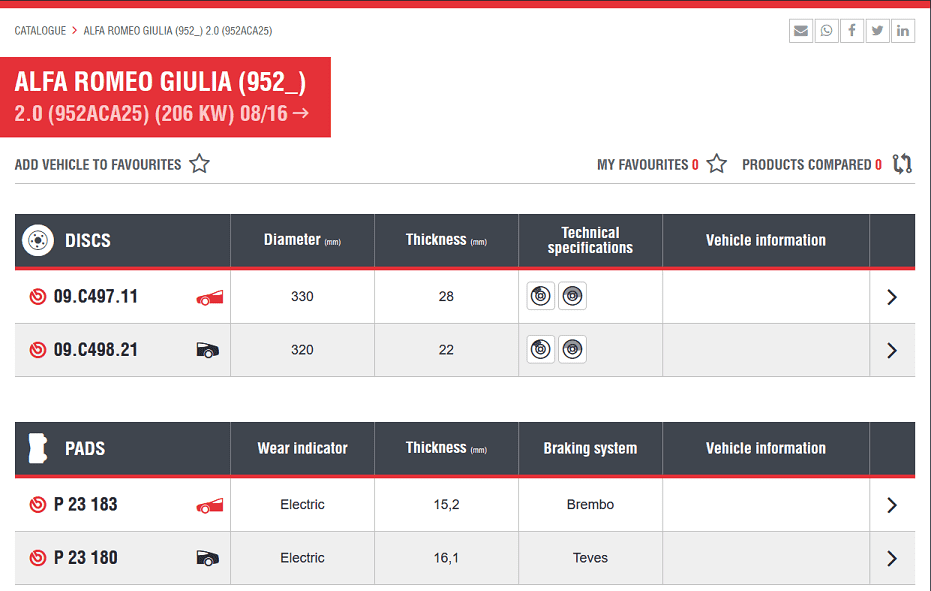

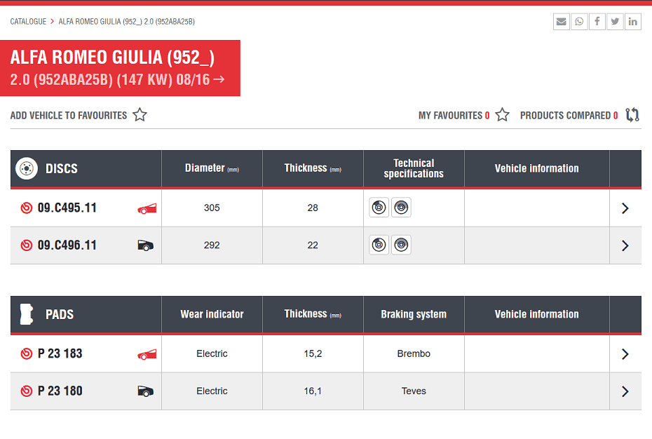

Ho provato a mettere 280q4 ma mi da solo le posteriori, ho selezionato 280rwd, e mi dice che monta i dischi da 330, ma con le pastiglie identiche alla 200. Ti allego gli Screen, inoltre i dischi fra la 280rwd e la 280q4 sono i medesimi, quindi deduco che se le pastiglie sono identiche fra la 200rwd e la 280rwd e i dischi sono i medesimi fra 280rwd e 280q4, di conseguenza le pastiglie sono identiche per tutte.
Visualizza allegato 194140 Visualizza allegato 194141 Visualizza allegato 194142
