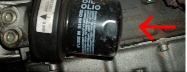

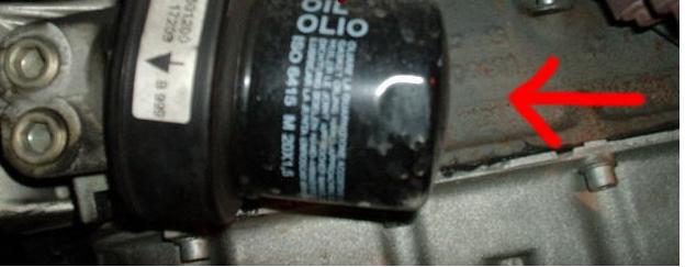

Re: AIUTO PER SOSTITUZIONE OLIO E FILTRO MOTore
è semplicissimo.. se infili la testa sotto il motore lo trovi subito davanti alla coppa dell'olio ora vedo se ti trovo qualche foto...
ah dimenticavo.. ovviamente devi prima togliere la paratia inferiore...
finalmente ho trovato qualcosa..
Visualizza allegato 47518
l'ho dovuta modificare perchè ho trovato solo questa al volo su google e c'era la pubblicità di un altro forum credo... comunque per quel che vedi c'è la coppa dell'olio e il fitro nella sua posizione.. per quanto riguarda l'olio del cambio sullo stesso troverai un bulone da togliere con brugola da 12 mm mi pare.. aspetterei qualche dettaglio migliore del mio..
ciao

ciao rocco t... onestamente ora come ora non avendo mai fatto un mjet 16v non so.. potrebbe anche avere il filtro ad immersione.. quindi è un procedimento differente ed è anche alloggito in posto differente.. dovresti provare a chiedere a scintilla o a dr alpha.. di siculo lo sanno meglio di me.. ciao ciao
