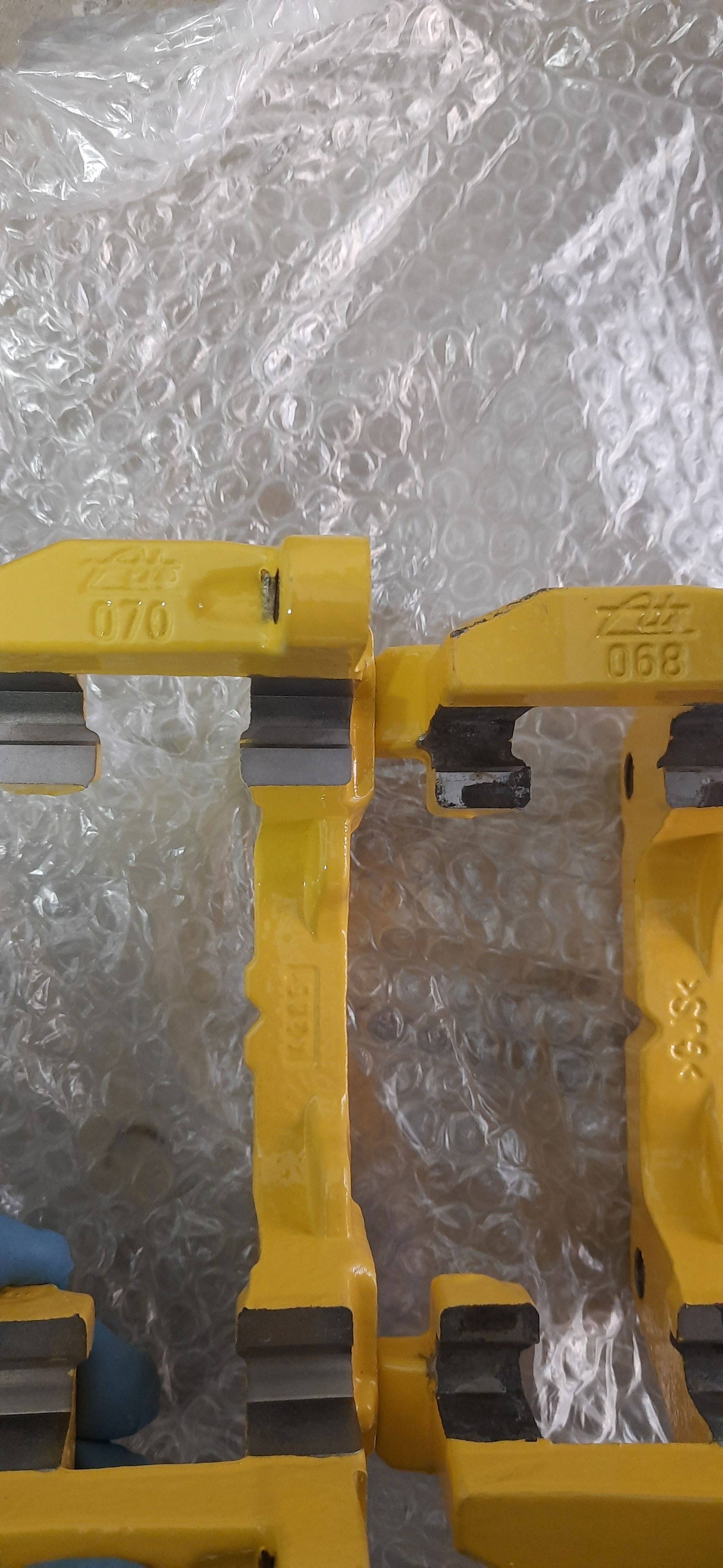

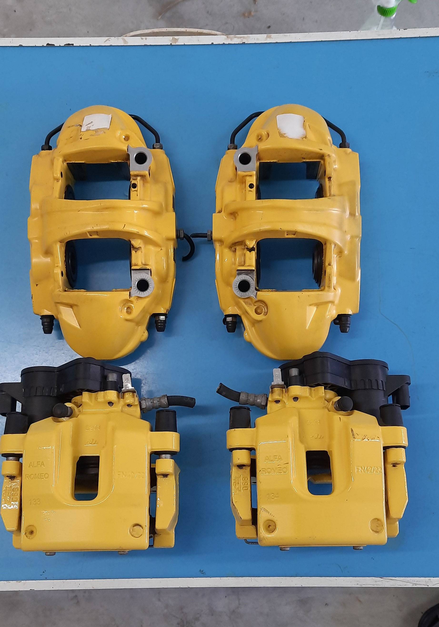

... ho trovato delle pinze provenienti da una Stelvio con dischi da 330 ant e "292" post, quindi, se non ho letto male, le pinze/dischi anteriori li monto così come sono sulla Giulia, mentre per il posteriore se voglio montare i dischi da "320" della Veloce devo acquistare la staffa, giusto?
per caso avete il codice del ricambio?
Grazie
    344.3 KB · Visualizzazioni: 279

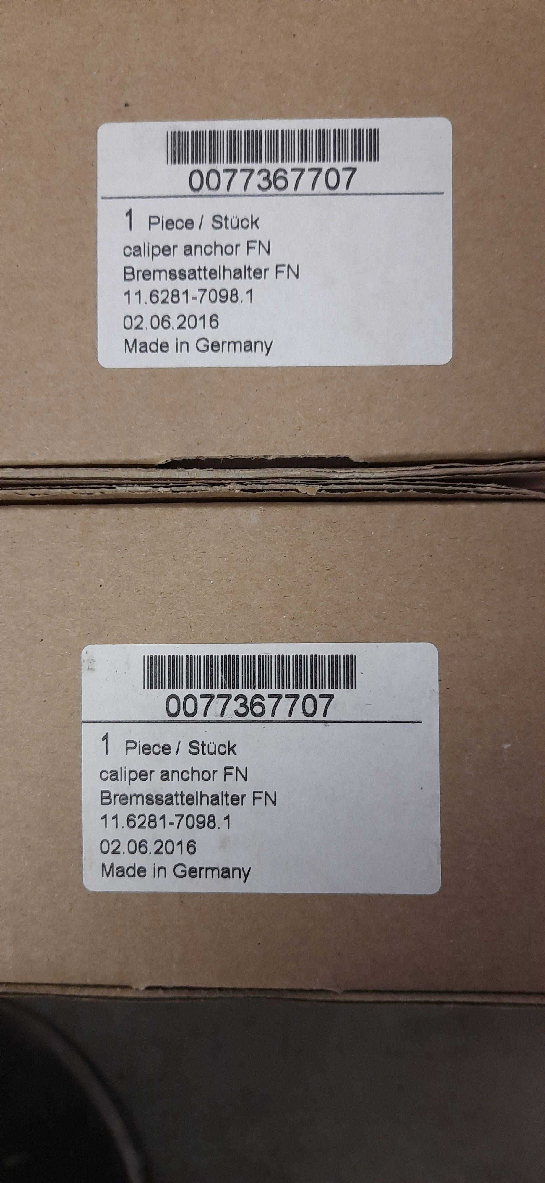

... vi allego il codice delle staffe "gialle" posteriori per montare i dischi maggiorati; speso 250 euro circa per la coppia
