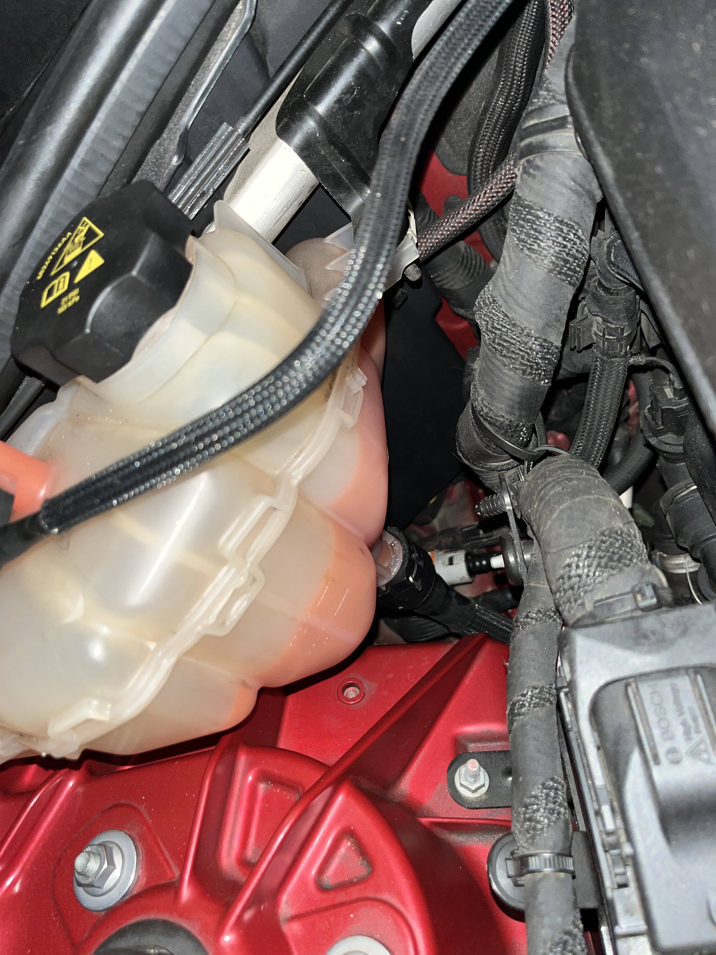

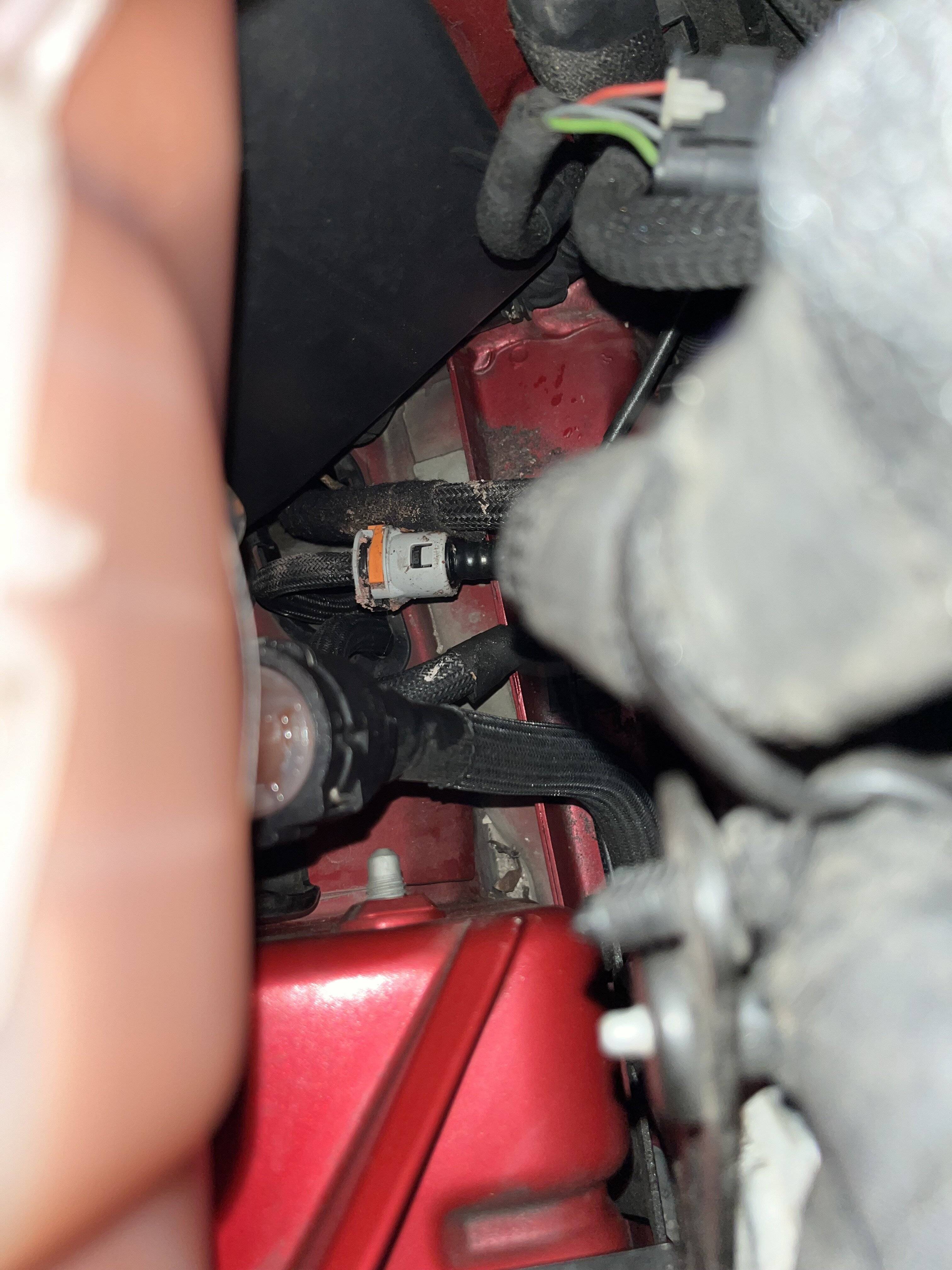

Devo effettuare la sostituzione del liquido di raffreddamento di una Giulia 2.0 200cv del 2016, ho notato che il connettore al di sotto della vaschetta (quella del motore) trafila qualche goccia di liquido. Che tipo di tenuta è quella in foto? bisogna cambiare l'intero connettore, o è presente un oring o una guarnizione specifica?
Inoltre ho notato che nel fondo della vaschetta ci sono dei sedimenti, penso di glicole, dovuto alla vecchiaia del liquido(non dovrebbe mai essere stato sostituito), consigliate qualche lavaggio dell'impianto con qualche prodotto specifico?
