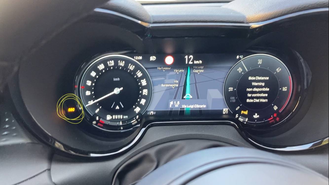

Ecco la riprova per gli scettici:
    83.4 KB · Visualizzazioni: 131

Rientrando in topic, lo scorso martedì sono andato a Torino, tra andata e ritorno circa 300 km.
Lungo il tragitto in autostrada all'andata ho trovato una leggera foschia/nebiolia e zero spie e segnalazioni. Sole alle spalle e zero segnalazioni. Sole frontale e 2 spie accese per meno di 2 secondi poi si sono spente con zero segnalazioni.
Al ritorno giornata splendida sole frontale e di lato e zero spie e segnalazioni.
Ad oggi ho percorso poco meno di 700 Km con pioggia forte e fine, foschia, sole e ho avuto un solo episodio si accensione spie di poco meno di 2 secondi senza alcuna segnalazione sul display.
Aggiornerò la situazione ma di sicuro rispetto alle segnalazioni di continui malfunzionamenti la situazione mi sembra decisamente migliorata.
Con tutta onestà probabilmente dell'accensione delle spie non me ne sarei nemmeno accorto se non continuavo a fissare il quadro strumenti per monitorare la situazione.

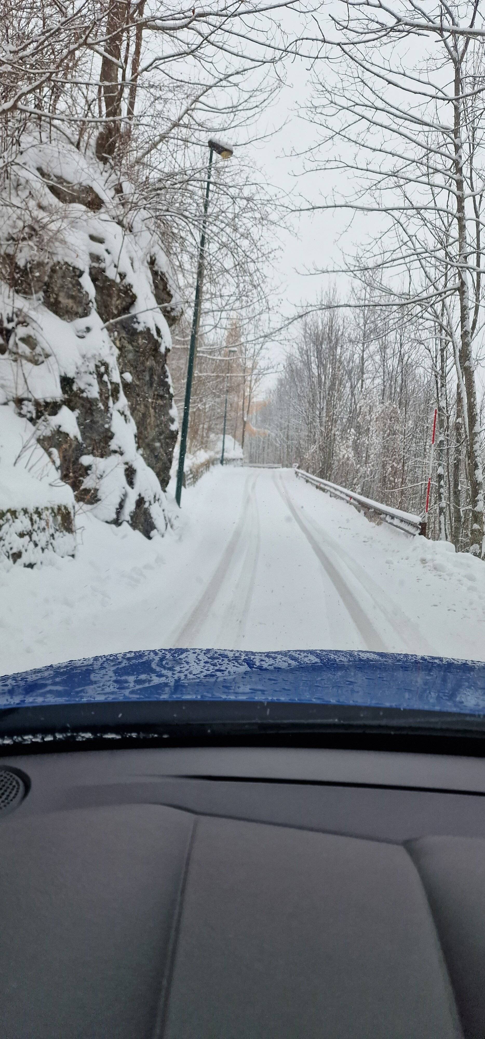

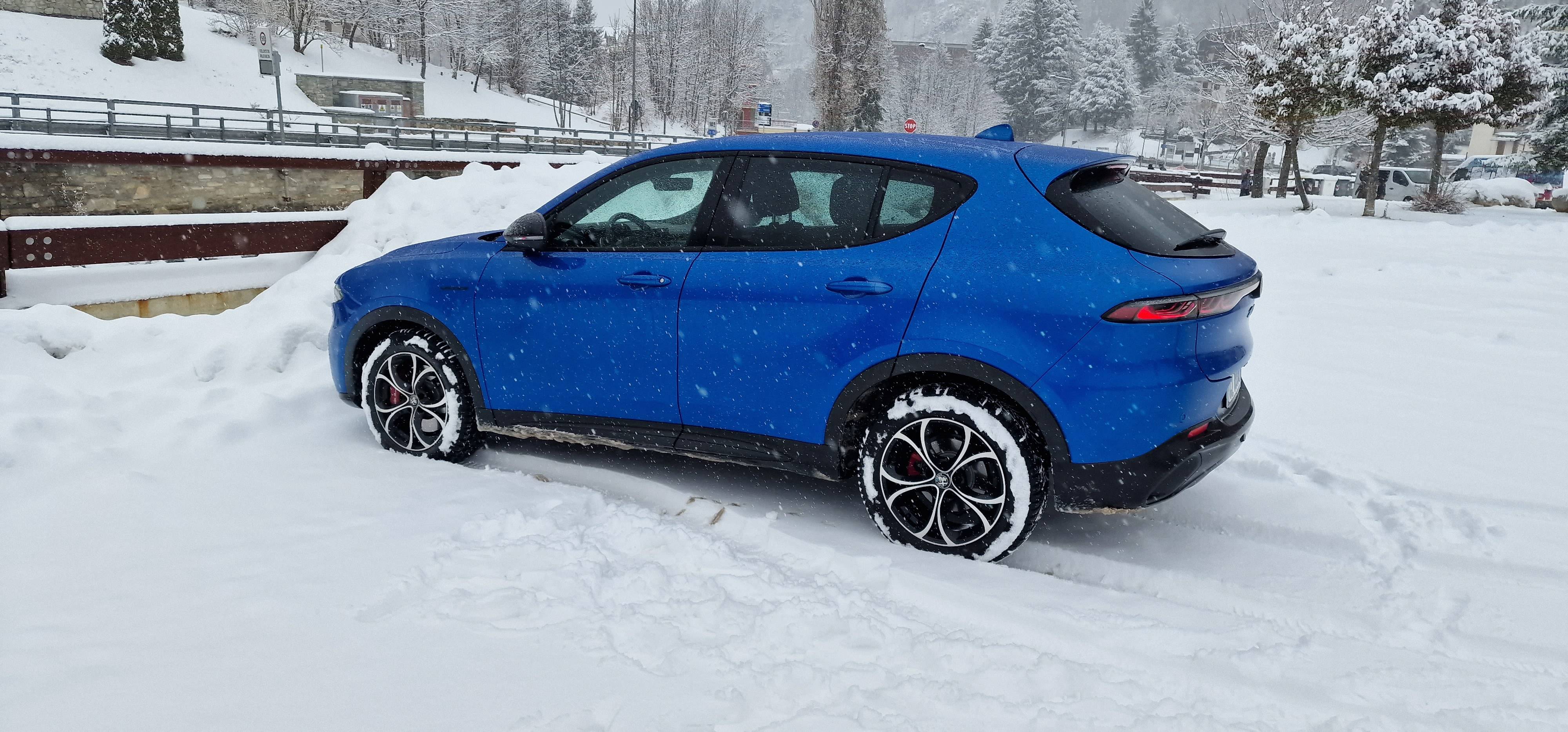

Eccomi. Sono arrivato e lo spazzaneve, come sempre, ha fatto un lavoro davvero schifoso.
Questa la situazione attuale ma sta ancora nevicando e le previsioni sono di neve per tutto il giorno (per fortuna 😍).
Ebbene in effetti basta una semplice sgommatina per far accendere immediatamente la spia Park Sensore non disponibile.
Se mai ce ne fosse stato bisogno, il buon @Pilitio aveva ragione ancora una volta.
Ne approfitto per dire che con le strade così concitate come in foto, le Nexen 215 vanno benissimo.
Visualizza allegato 261811
Visualizza allegato 261812

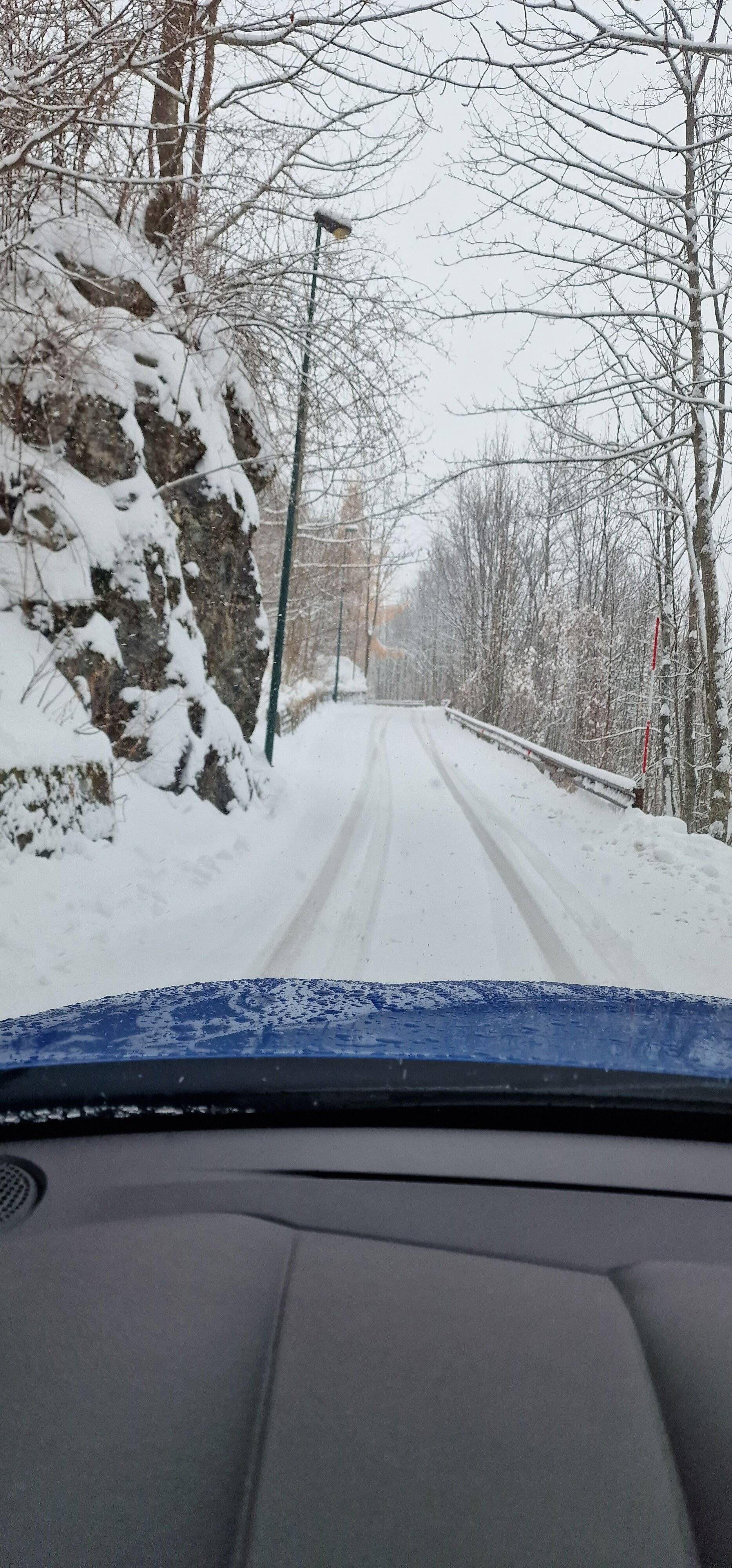

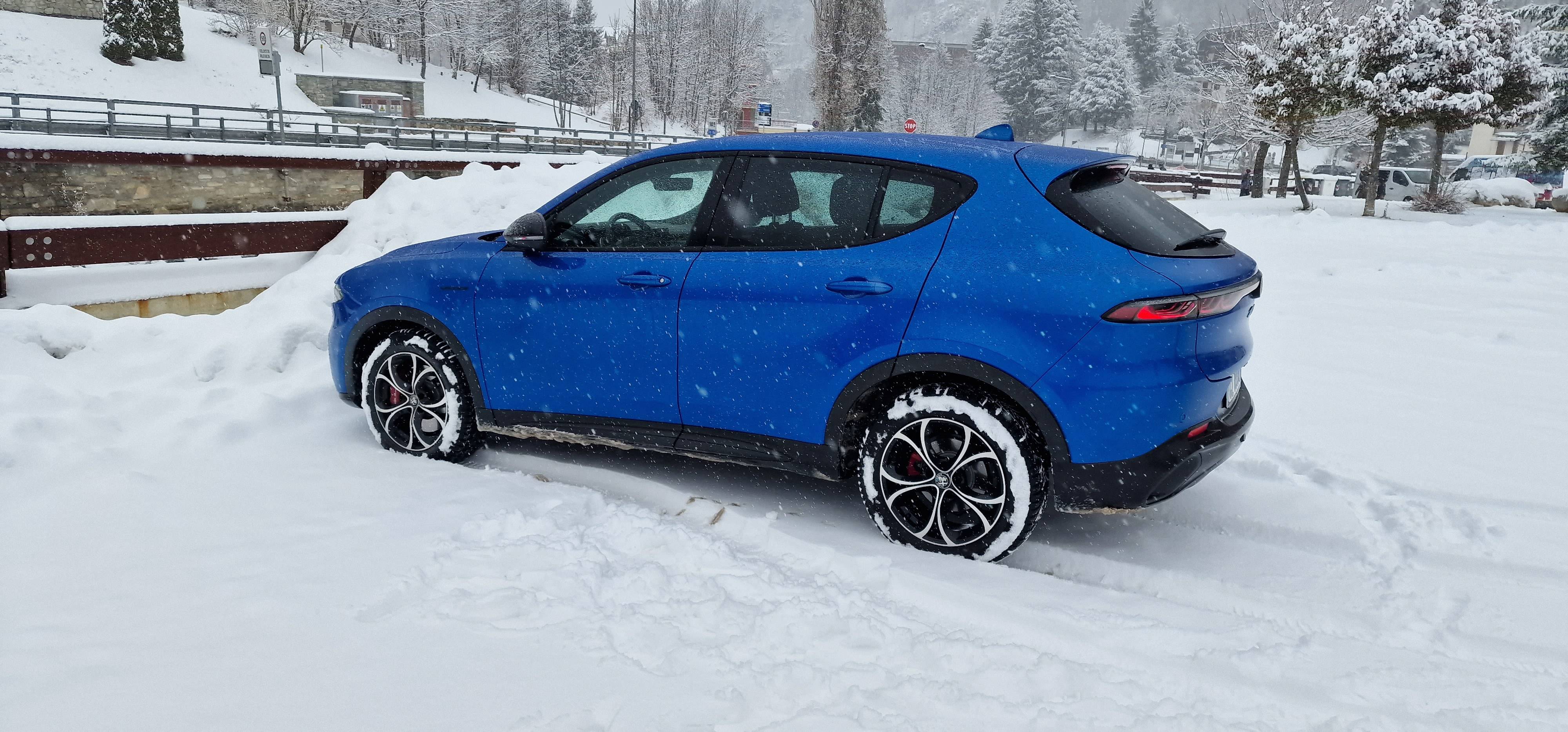

confermo anche io, se sgomma si accende subito l'errore del PS...
