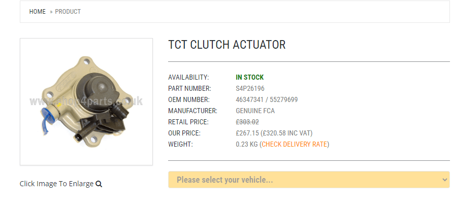

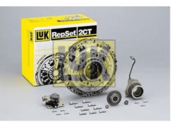

Io domani chiamo l'officina dei lavori...perchè forse sono arrivato ad una conclusione logica. Le frizioni erano sicuro andate....e andavano cambiate ok. Loro me le hanno ordinate ricondizionate ed ho visto che molte offerte per le ricondizionate sono prive degli attuatori...sono due attuatori, uno marce pari (quello bucato per intenderci, c'è nelle risposte precedenti al thread) ed uno marce dispari che poi è proprio quello che ha montato il sensore posizione innesto stramaledetto che mi dava e mi ha ridato l'errore.
Allego la foto di un kit non ricondizionato dove viene venduto tutto....quello a destra è l'attuatore per le pari, quello a sinistra è per le dispari (la parte nera è il sensore). Bene, se così fosse ecco spiegato tutto.....hanno cambiato tutto tranne la cosa per cui mi usciva e mi esce la spia. Spero solo che non mi si stiano consumando precocemente le frizioni nuove se così fosse.
Il brutto è che online non riesco a trovare il pezzo venduto da nessuno....solo da un tipo che lo vende su ebay usato. Non credo il suo montaggio necessiti di un lavoro lungo ed estenuante come il cambio frizioni quindi sarei disposto ad andare a farmelo montare qua a Bologna, sperando che loro riescano a reperirlo (il colmo sarebbe se si dovesse per forza comprare un kit completo per averlo).

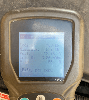

AGGIORNAMENTO ODIERNO: sostituita batteria. Ho fatto ricontrollare la vecchia ed oggi, anzichè dare il 73% di "vita" come nella misurazione di 2 gg fa, ha dato un bel 55%. Però almeno la tensione era a 12V. Lo spunto sempre fiacco.
Visualizza allegato 270656

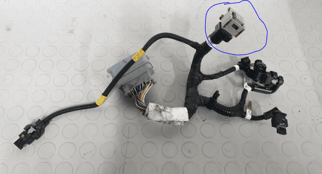

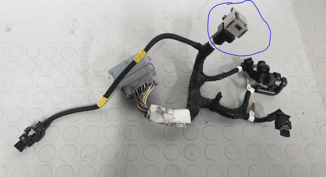

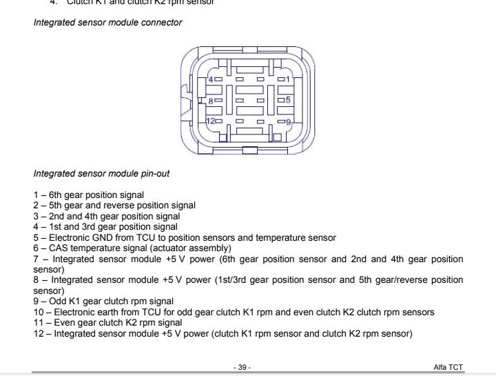

Quindi mi sono preso una VARTA A7 (ex E39, quella che montavo) e l'ho messa su.....oltre alla sostituzione, con un amico che ci sa fare, abbiamo pulito con lo spray deossidante un sacco di contatti del TCT, tra cui anche quello a 12-pin che dovrebbe essere quello che manda il segnale al malefico "sensore posizione innesto 1a/3a". Allego delle foto (non sono i miei cablaggi ma presi da google) qualora servissero a qualcuno in futuro.
Nella seconda c'è il diagramma del connector che ho cerchiato in blu....i pin relativi al sensore innesto marce dispari dovrebbe essere o il num 8 o il 9
Visualizza allegato 270657 Visualizza allegato 270658
I connettori esternamente erano molto impolverati....eppure mi hanno fatto lavori grossi alla scatola cambio 4 mesi fa....o si sono sporcati nel frattempo, oppure hanno solo staccato le altre estremità che arrivano alla box del cambio, dove non ho potuto vedere se fossero più puliti perchè troppo imboscati. E di quelli dall'altra parte se ne saranno sbattuti, boh!?!?!

Per fortuna il pezzo lo vendono anche singolrmente.
Domani sento l'officina di giù, ma guardando i codici della fattura delle riparazioni fatte si capisce perfettamente dai seriali che hanno montato solo quello marce pari....con tutto che si erano stampati la diagnosi che parlava di un sensore che, se avessero avuto la decenza di ricercare, avrebbero scoperto essere su questo attuatore). Quelli hanno aperto tutto, visto frizione e volano (giustamente) consumati e hanno pensato che bastava cambiare quelle cose e stop!
Se mi confermano questa boiata, dopo averli adeguatamente insultati, dovrò trovare su Bologna un'officina seria Alfa che me lo ordina, monta e fa le dovute registrazioni/calibrazioni (sicuro ci saranno da fare). Non so se aspettare di nuovo l'avviso...la logica dice di sì (ho cambiato oggi batteria e pulito i connettori nel caso fossero quelli)....a regola dovrei, ma ho l'ansia che questo sensore un po' fallato mi possa stare a magiare le frizioni nuove nuove appena messe (e pagate un bel po')! 😨😱
