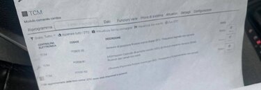

Spia ed avviso "Far controllare cambio" riapparsa dopo 4 mesi da sostituzione frizioni e volano su Giulietta 1.6 diesel TCT

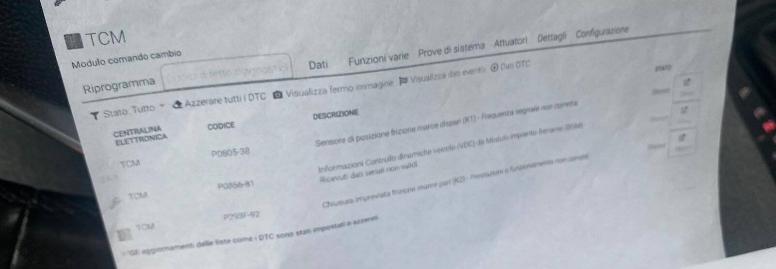

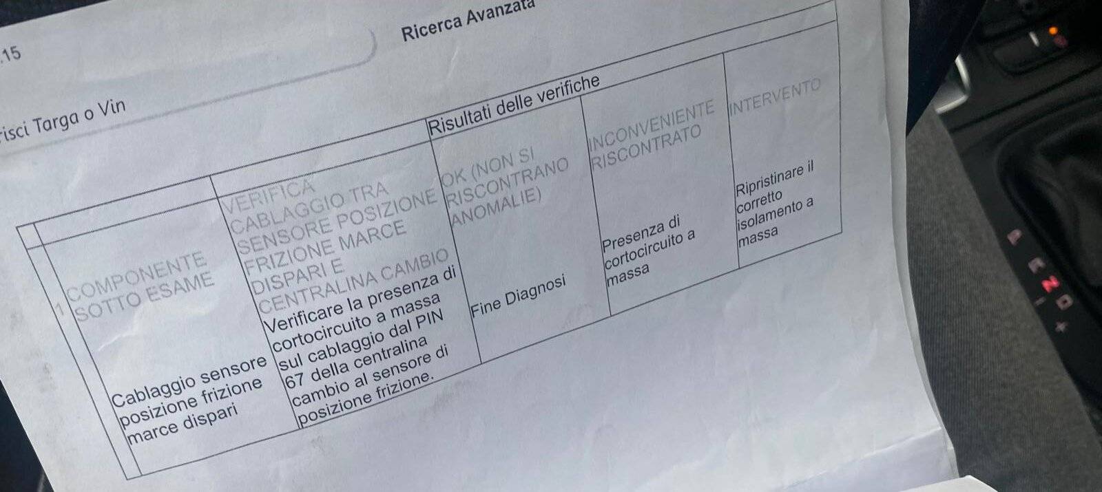

Ho trovato le diagnosi che sono state effettuate a Gennaio, dopo che la mia povera Giuly si è fermata per non ripartire più....da qui hanno proceduto a sostituire frizioni + volano + attuatore (solo ora realizzo che hanno sostituito quello delle marce pari).
Gli errori sono diversi da quello che mi appare ora e che mi appariva ad intermittenza prima di Gennaio ( in totale mi era apparso 2 o 3 volte a distanza di moooolti km, circa 1000-1200 l'uno dall'altro).
Ragazzi io riconosco di essere molto paranoico (a leggere l'intero thread si capisce eheh) ma ho davvero paura che questo sensore mi abbia mangiato le vecchie frizioni (che comunque avevano 178mila km sul groppone) e che ora mi stia rovinando quelle nuove (che hanno circa 2000km).
L'istinto (ansia) mi dice di andare in Alfa a richiedere spontaneamente una sostituzione dell'attuatore marce dispari e volendo anche del cablaggio completo del TCT.....voi che mi dite? Come interpretate la cosa a fronte anche di questi errori "fatali" avvenuti a Gennaio (prima di questi l'errore sul "sensore posizione innesto 1a/3a marcia" era apparso 2 volte e la macchina andava bene).
Ditemi la vostra! Grazie!
