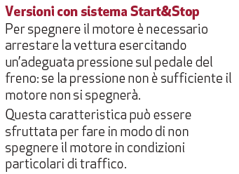

Comunque lo Start&Stop sulla Giulietta è scomodissimo...per tenere la macchina in Stop bisogna davvero esercitare tanta pressione sul freno e non appena si diminuisce (anche di poco, senza voler per forza ripartire) la macchina si riaccende.....a me personalmente fa venire il nervoso questa cosa....

S&S sempre disattivo. Danneggia solo il motore.
