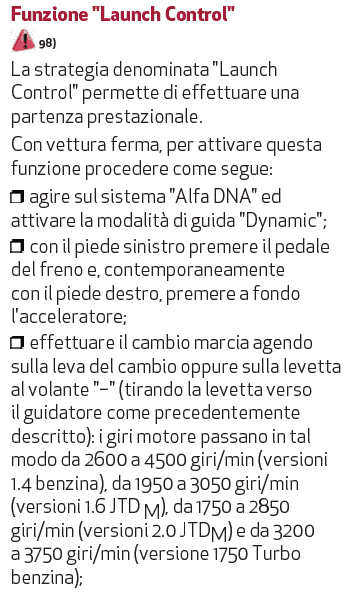

Vi spiego cosa ho notato. Anch'io ai semafori passo da D ad N perchè solo così va a folle. Altrimenti rimane in 1a con la frizione staccata (dispari). La prova è che, a seconda della pressione esercitata sul pedale freno, la frizione apre/chiude. Insomma, il pedale freno diventa anche una specie di comando frizione. Lo si deduce anche dal fatto che dalle schermate performance (per chi ha uno U Connect 6.5") viene misurata e visualizzata la pressione del circuito frenante: più premo il freno, più la frizione apre, se alleggerisco il freno, la frizione tende a chiudere. Ma sempre in prima rimane, per la folle tocca mettere in N. Osservate il display marce inserite.
alprazolam11 non sbagli nulla, il consumo frizioni non è causato da come guidi ma, semmai, da dove. Se fai molto cittadino è ovvio attendersi un usura maggiore ma ciò accade anche con un manuale.
In partenza devo dirti che la mia, alcune volte in partenza, perde in prontezza, vuole più gas ed io, abituato a partire nello stesso modo, mi ritrovo piantato. Forse dipende da ciò che hai scritto, cioè lasciare quell'istante di trascinamento e dare gas.

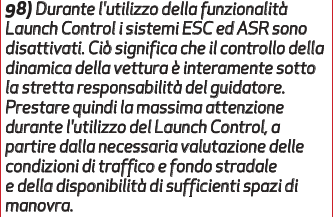

Mai provato invece la partenza veloce con la procedura in LUM.
Il tutto è confermato anche da questo aspetto.
