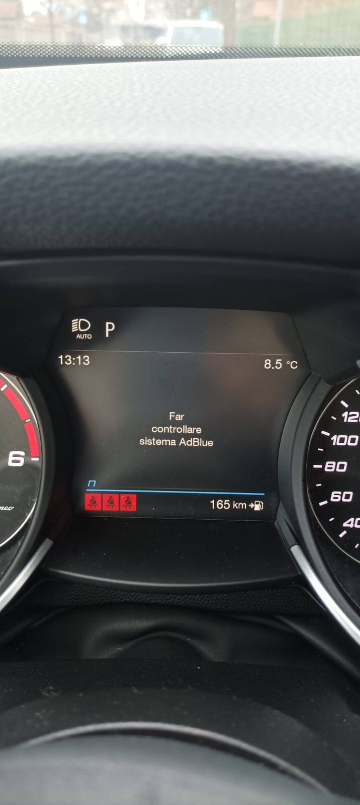

Buongiorno a tutti, riapro questa discussione per avere qualche delucidazione in merito a ciò che mi è successo.
Da felice possessore di Alfa Spider (modello 916), decido di sostituire la mia vecchia auto daily con una Stelvio 2.2 190cv del 2020.
Ritirata venerdì con 82 mila km, questa mattina (domenica) si accende sul quadro la spia "Far controllare sistema AdBlue" seguita dalla spia gialla del motore e dalla dicitura "Far controllare motore".
Leggendo le precedenti risposte mi pare di aver capito che le cause possono essere varie e più o meno costose e difficili da riparare.
La macchina non ha perdite di potenza e funziona regolarmente (spie a parte)
Qualcuno a cui è capitato ciò e che ha risolto può darmi qualche informazione?
Grazie.

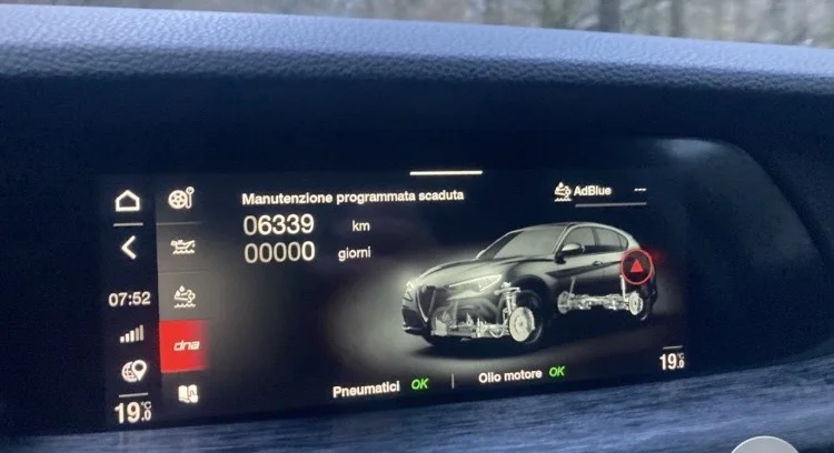

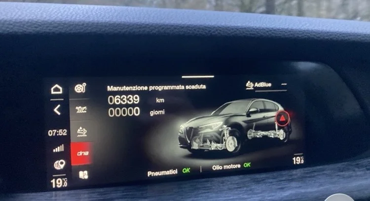

Buongiorno a tutti. Oggi mi é apparso questo errore e mi si è accesa la spia del check motore. Mi è apparso anche un messaggio sul cdb ma poi è sparito, di far controllare adblu. Nello schermo centrale invece mi è apparso il triangolo rosso.. potrebbe essere un errore? La macchina parte bene e in marcia va bene. Allego foto.IMG_3250.webp
Buongiorno a tutti. Oggi mi é apparso questo errore e mi si è accesa la spia del check motore. Mi è apparso anche un messaggio sul cdb ma poi è sparito, di far controllare adblu. Nello schermo centrale invece mi è apparso il triangolo rosso.. potrebbe essere un errore? La macchina parte bene e in marcia va bene. Allego foto.Visualizza allegato 299032
Aggiornamento: dopo diverse ore ho ripreso la macchina e percorrendo pochi km é tornato alla normalità. Ho eseguito un check con car scanner ed é apparso codice errore P202D. Potrebbe essere un segnale della batteria vecchia? Ho controllato e risulta 12,15v.
Visualizza allegato 299043
