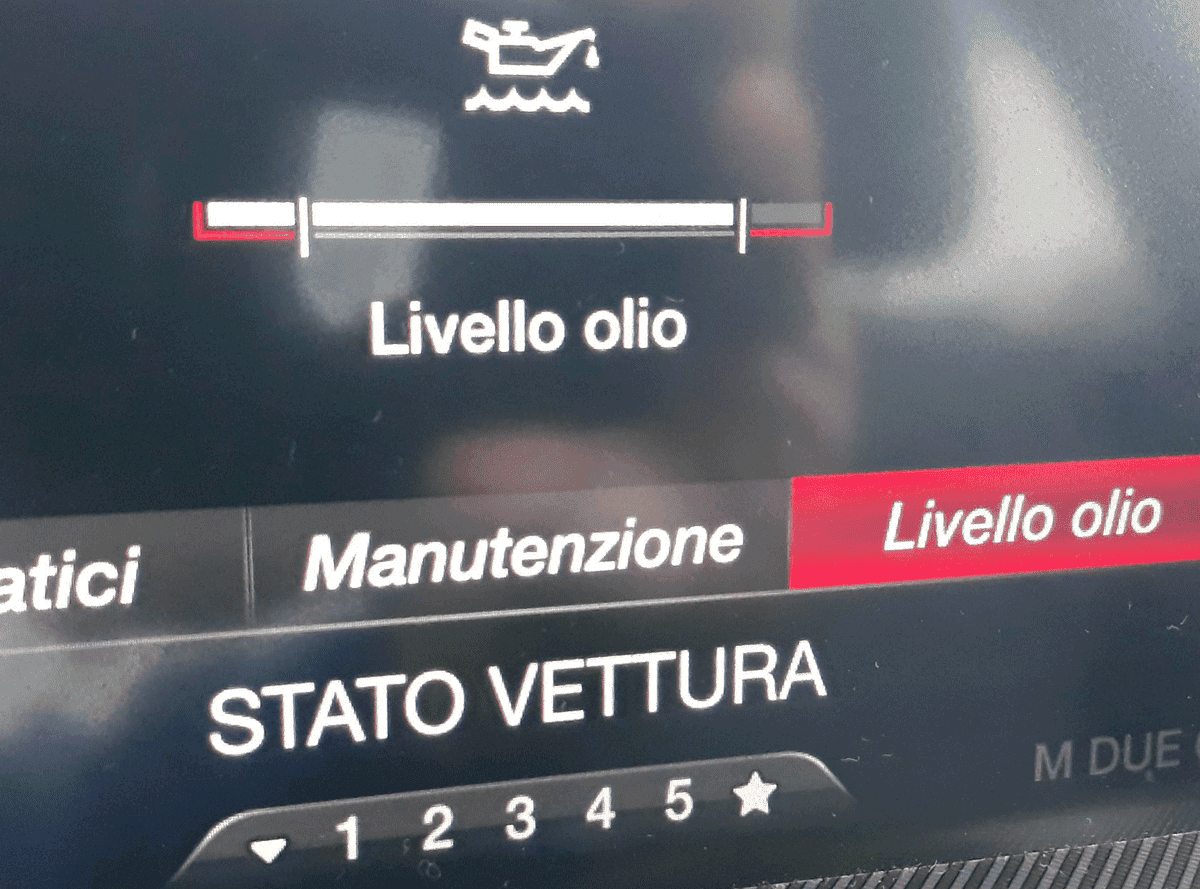

Anche a me ha segnalato mancanza di Olio, e dopo il rabbocco, eccessivo olio... (carro attrezzi, cazzi, e mazzi)
Ci sono impazzito ed ecco i risultato:
Da sapere: (su 2.2 TD My2020 in poi...)
Ogni tacca che manca sul display sono 150 ml di olio, percui se ci troviamo a metà dell'immagine basta rabboccare UN BICCHIERE.
Non di più, e poi viaggiate tranquilli... ci vorranno anche 20 Km prima che "il sensore" si allinei...
Se siete al minimo mettete max 1/2 litro e viaggiate... (personalmente non lo metto al massimo, meglio 1/2 o 3/4 (viaggio sempre con un Kg di olio nel bagagliaio...))
Naturalmente dovete essere sicuri di non avere una perdita (controllate visivamente)
Se per caso ne avete messo troppo (a me lo ha segnalato dopo 80 KM di autostrada) NON si può aspirare (manca l'astina) viaggiate PIANO (non superate i 3.000 giri e 3 BAR di pressione Olio e recatevi da chi ve la mette sul ponte e "svita" sotto (un bicchiere alla volta, perché se lo togliete tutto poi non è più "igienico" rimetterlo dentro...)
Questo è frutto della mia esperienza....
Buon viaggio

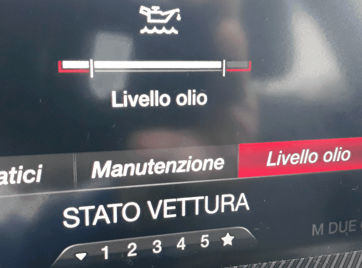

Cioè questo ?
