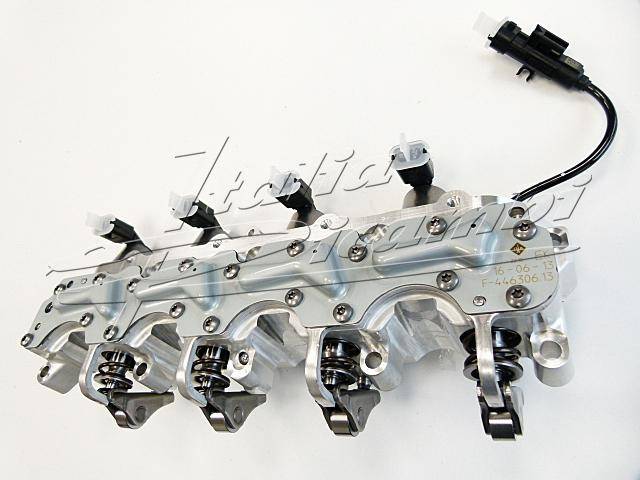

Pongo una domanda da ignorante della materia, lo faccio per capire meglio. Dal mio punto di vista di semplice guidatore non esperto di motori ho un'impressione molto positiva dell'auto. Porca miseria spinge e scappa dalle mani, sicuramente più brillante di prima soprattutto in D.
Ora mi chiedo, un modulo danneggiato funziona in modalità on-off? nel senso se io osservo il comportamento dell'auto non direi mai che il modulo ha problemi e sfido chiunque a salire nella mia macchina, provarla e dirmi che ha problemi. Quindi la mia domanda è la seguente, se il modulo è davvero danneggiato non dovrebbe dare dei segnali evidenti o comunque riconoscibili di errato funzionamento? oppure degli indizi dai quali si capisce che ormai il suo destino è segnato? mi viene davvero difficile pensare che un'auto che spinge così abbia un componente così vitale danneggiato. Ieri in quarta marcia spingeva di gran vigore con una progressione goduriosa davvero, arrivato a 180 in quinta con una facilità impressionante. Forse è anche un po una speranza, ma a me sembra un motore in perfetto stato. Tra l'altro negli ultimi due giorni nessun segnale della spia.
Grazie a chi avrà la pazienza di chiarirmi questi dubbi.
#19
Assolutamente sì, se fosse seriamente compromesso non avresti tutte queste prestazioni. Quindi vai a capire realmente se si tratta di capricci elettronici o di inizio di guai meccanici. Smontaggio, pulizia accurata del modulo e della coppa, lavaggio motore aperto con apposito macchinario a pompa con doppio circuito mandata e ritorno e ripartire nuovamente da zero. Io procederei con olio shell ultra 0W40 con additivi di lavaggio.
#20
La mia con spia accesa correva come una dannata, anzi andava anche meglio, il problema è la morchia che ha freddo dente a rallentare l'escursione del attuatore idraulico bloccandolo momentaneamente, alle successive accensioni il problema non si presenta.
Due mesi di controlli prima di procedere alla sistemazione (naturalmente non test continui, nel tempo libero) giustamente per escludere che non ci fosse altro che disturbava il modulo, (in alcuni casi si può bloccare anche per una batteria non perfetta, o per una leggera perdita dalla guarnizione della testata ecc.)
Ma nel tuo caso sicuro la morchia, l'ideale è smontarlo dal monoblocco e pulire maniacalmente la parte.
