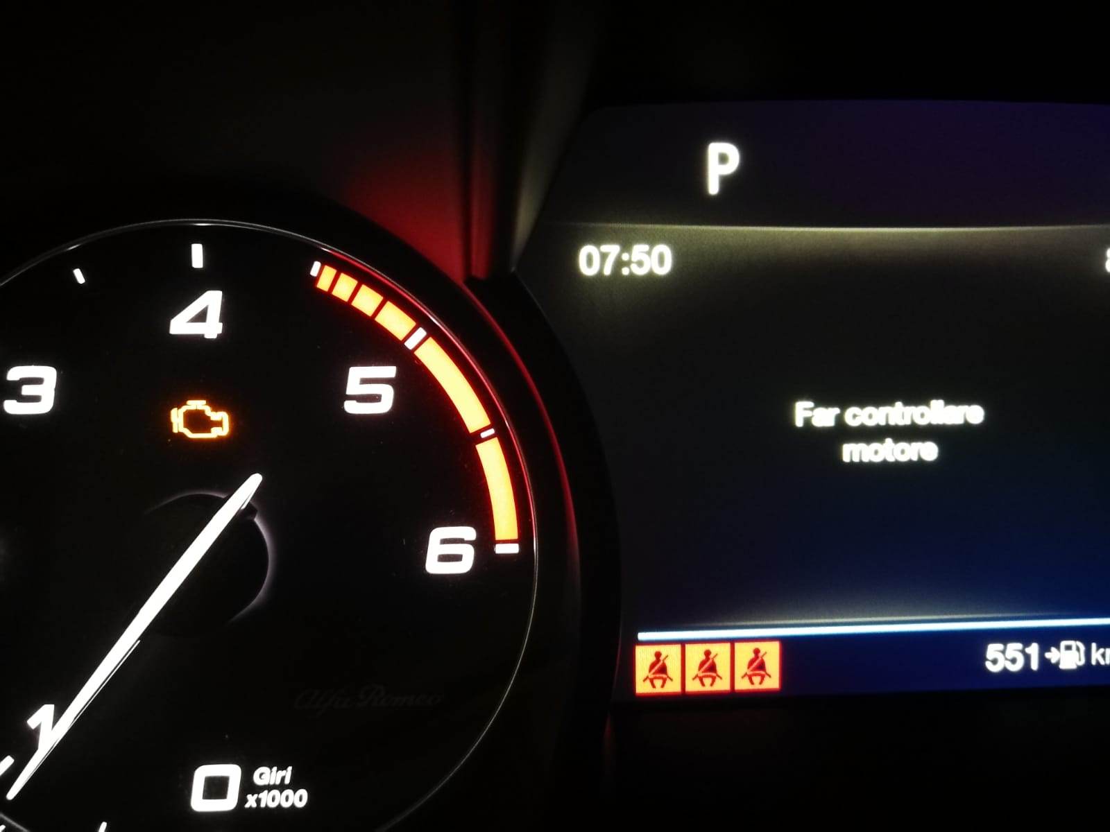

Buongiorno
Ieri, Domenica 16/02/2020, uscita con la famiglia e con la nuova e fiammante Giulia (ritirata 24/01/2020).
Presa da 3 settimane, percorsi 1060Km, mentre ero in autostrada mi compare la spia motore e la scritta "Far controllare motore"
Il selettore DNA fermo su N
Gita domenicale terminata, delusione a 1000.
Questa mattina (Lunedì) spia e scritta sempre presente.
Contattato officina della concessionaria FCA, alle 14:30 vado a controllo
Prima di ritirarla hanno fatto 3 aggiornamenti, quindi l'auto dovrebbe essere aggiornata
Spero non sia un problema che mi lasci senza auto per giorni
:mad:Visualizza allegato 201030

Buonasera a tutti, sono possessore da circa 2 mesi di una Giulia 2.2 diesel 180cv di fine 2016, ha 82000km, ieri si è accesa la spia motore gialla, ma la macchina andava comunque perfettamente, non ho notato anomalie, oggi mentre rientravo a casa, spia sempre accesa ha iniziato a limitare le prestazioni, poi spengo e riavvio e spia sempre accesa ma prestazione ok, dopo qualche km di nuovo prestazioni limitate, ha fatto così due tre volte, poi è tornata ad andare bene, ma sempre con spia accesa, fortunatamente mi ha portato a casa, unica anomalia che ho notato che la temperatura acqua che solitamente e' metà, ogni tanto alzava di una tacca, poi torna a posto.....cosa può essere?...domani per non sbagliare chiamo quelli della garanzia, ma dato il periodo ho paura che non risolverò a breve, intanto se avete idee faccio qualche verifica... grazie
Temperatura acqua? Quella a sinistra è la temperatura dell'olio. Ed è normale che salga di una tacca oltre la metà. Di solito con la spia gialla l'auto va in protezione motore. Dovresti accorgertene perché il selettore DNA ti rimane su N anche se sposti su D o su A
