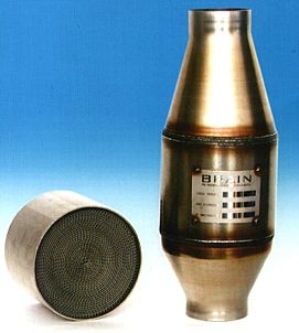

Infatti per "parrucca" io intendevo il contenuto del catalizzatore, questo
http://www.alfasport.net/Public/data/pilota54/20051924030_Catalizzatore Brain.JPG
se devi cambiare il terminale, ti consiglio di acquistare quello del v6 turbo che ha una pancia in meno, tipo questo
Auspuff ESD Endschalldämpfer Alfa GTV 2,0 V6 Turbo 916 | eBay
legend questo va bene anche sul mio spider 2000 ts?Avendo perso la cosidetta "parrucca" posso avere dei problemi?
Re: Scarsa accellerazione Alfa GTV
si va bene anche sul 2000.
in pratica perdendo la "parrucca" è come avessi svuotato lo scarico, e non è il massimo girare così... poi vabbè al massimo fai più casino, non è come avere il catalizzatore rotto che cambia il comportamento del motore sotto i 3000 giri (perchè svuotato).
