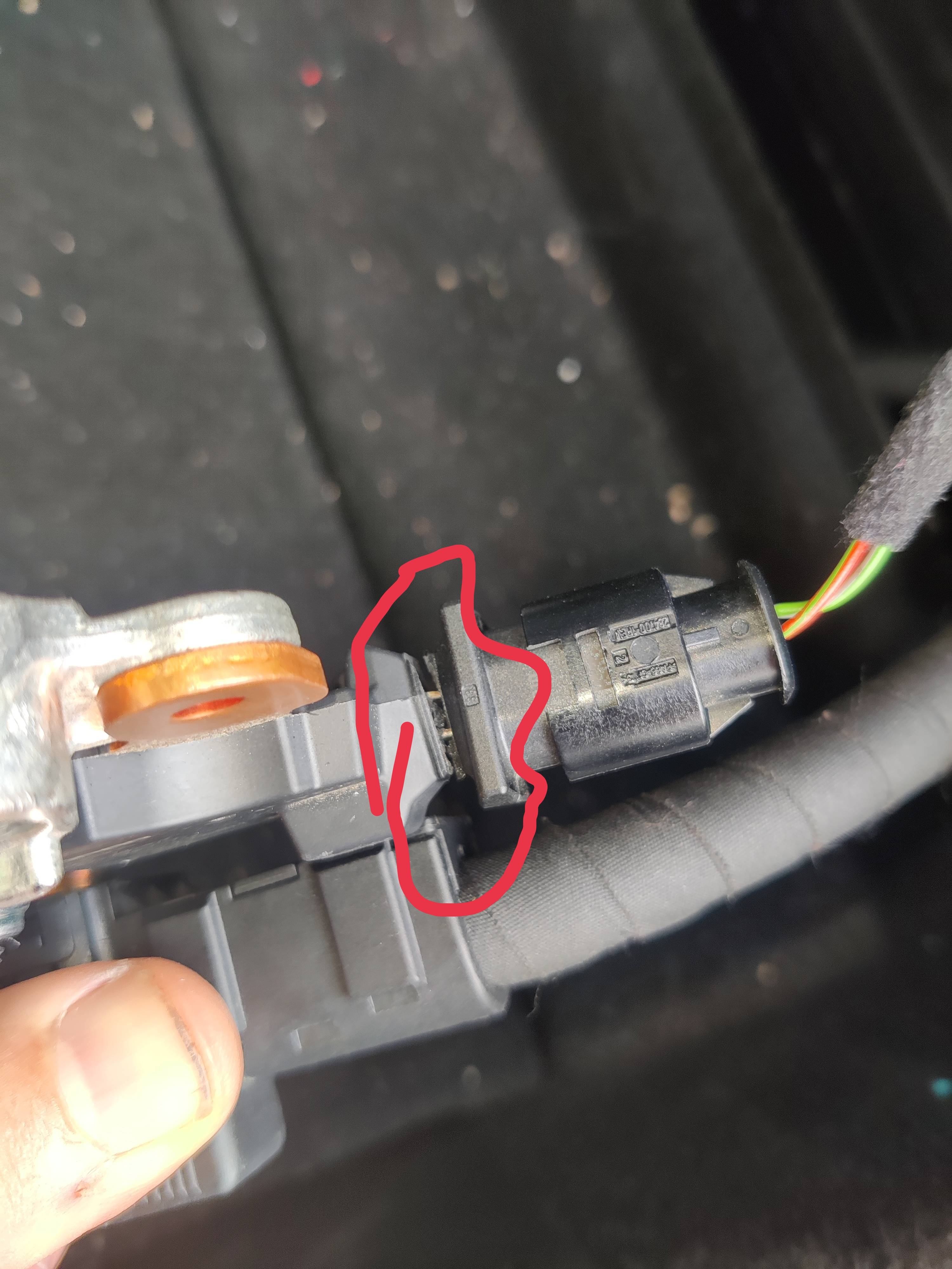

Ora la macchina va, è però comparso il messaggio di "start e stop non disponibile dopo una trentina di km in D abbastanza sostenuti nel misto. È normale? Il sensore deve riallinearsi per sistemare tutto? Oppure la batteria AGM è già ciucca dopo 1 anno e 8 mesi per una settimana all'aperto?
C'è da dire che nei vari montaggi e smontaggi si è crepato quello che credo sia un pezzo del sensore che, però, io ho rimesso insieme a mano e i contatti tra loro ci sono. Può essere questo il problema? Allego foto per essere più chiaro.
