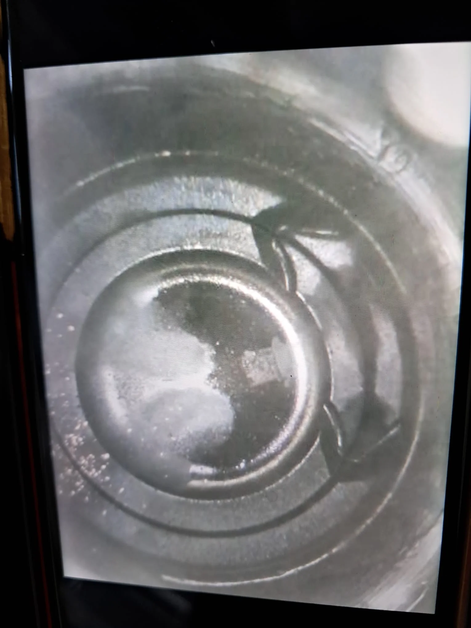

Foto del cilindro danneggiato.
Si vedono dei piccoli puntini sul lato sinistro del cilindro.
Secondo loro sono segni lasciati da frammenti di turbina che, infilatisi fra cilindro e pistone, POTREBBERO aver danneggiato (rigato) la parete del cilindro.
In effetti però foto della parete del cilindro rigato non c'è.

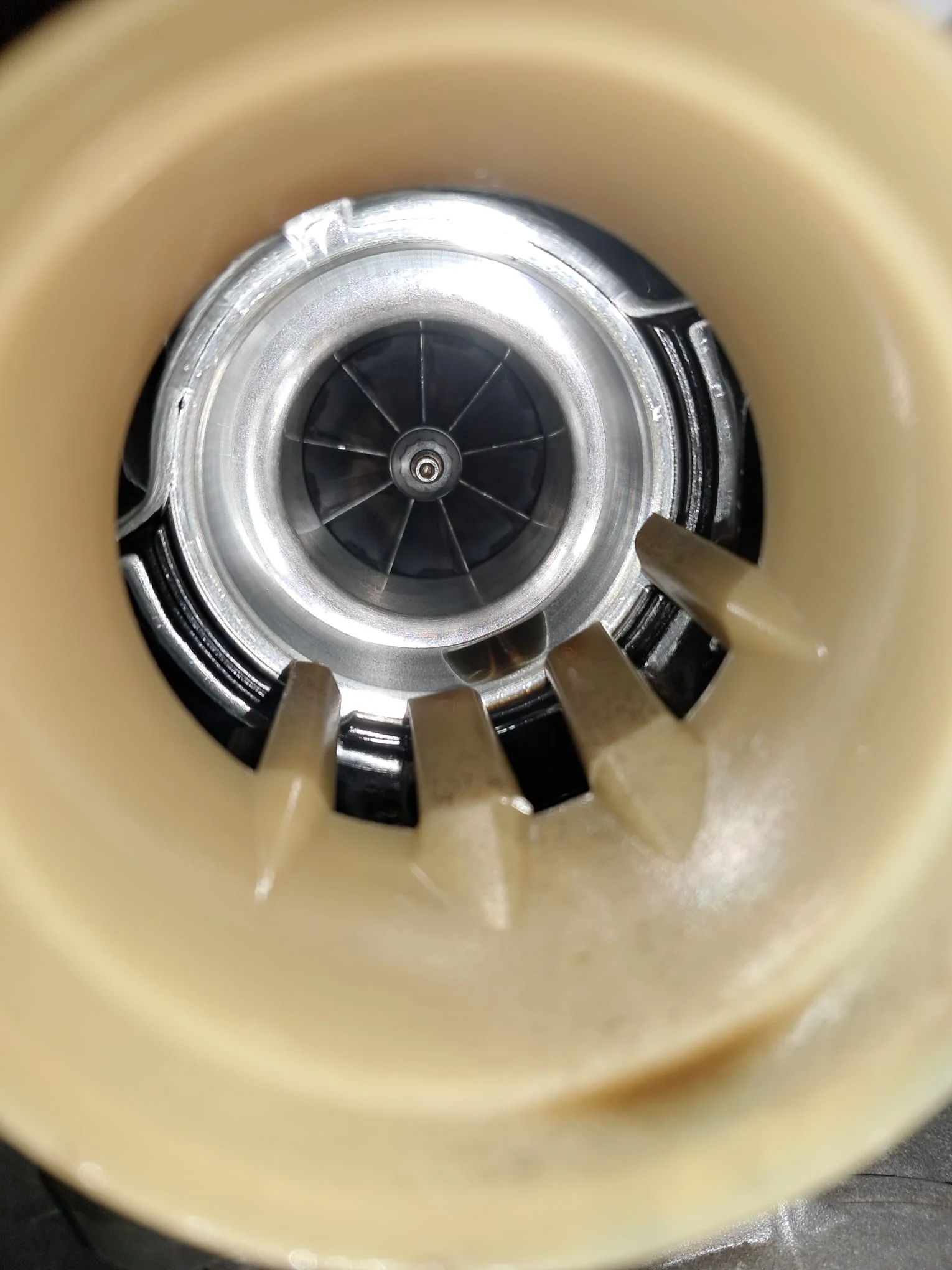

Foto della turbina.
Si vede una piccola indentatura.
Sostengono che il modulo multiair è a posto, quindi il problema della vibrazione secondo loro è dovuto alla mancanza di compressione del cilindro 3.
E le foto per loro sono una "prova" dell'incidente occorso.

Se un cilindro è rovinato e non fa compressione lo fa sempre non quando capita… visto intermittenza del problema molto probabilmente è il modulo multiair ad avere una problemi.. poi bisogna vedere cosa è successo.. una prova di tenuta di compressione è stata fatta? Se le valvole non tengono si sente aria uscire dallo scarico o da aspirazione.. se invece è il cilindro e le valvole sono a tenuta aria esce dal asta olio o dalla sfiato motore tappo olio ecc..

Io nelle foto non vedo danni. Siamo sicuri che non sia semplicemente un problema elettrico? Candela o bobina?
