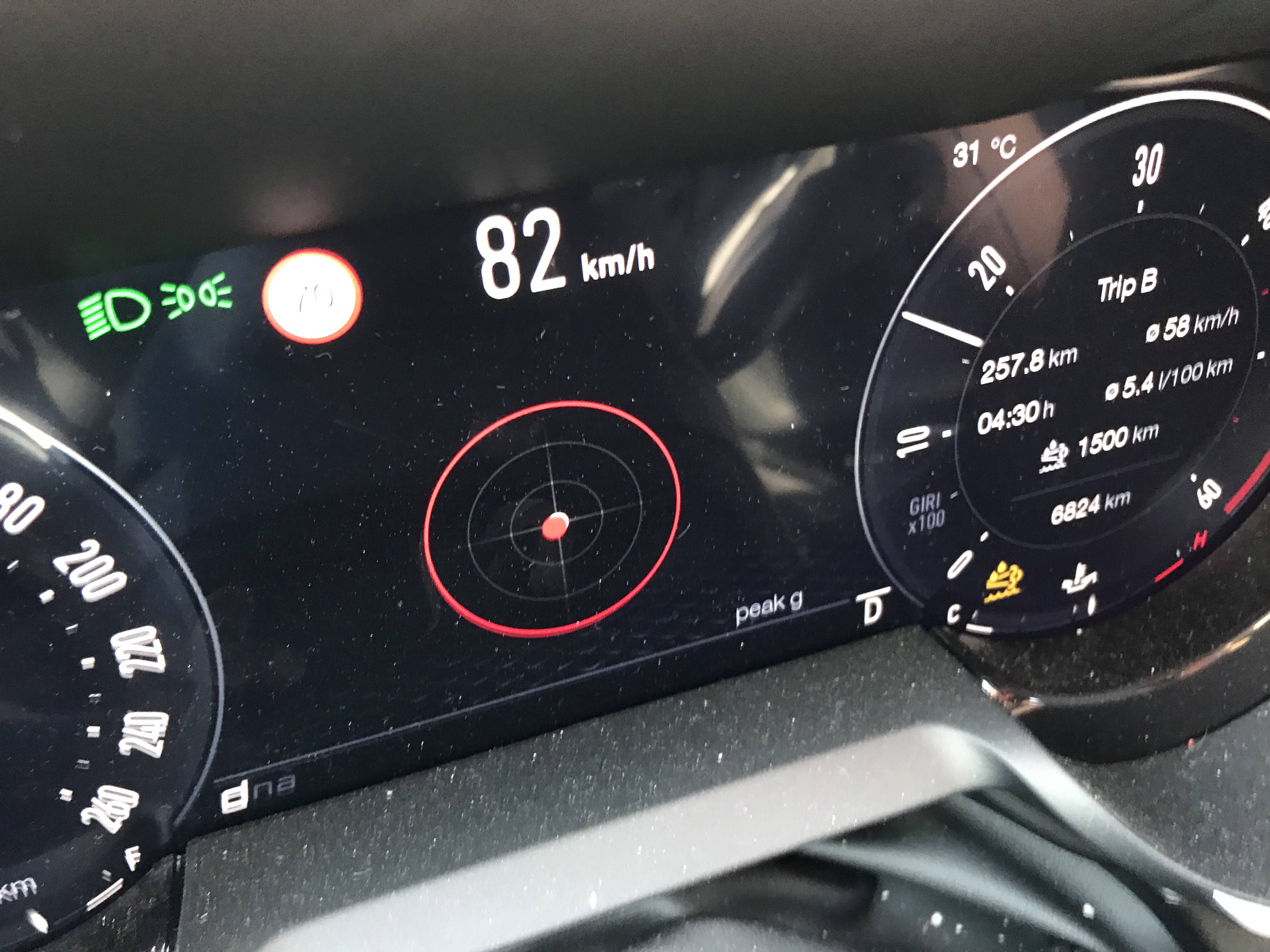

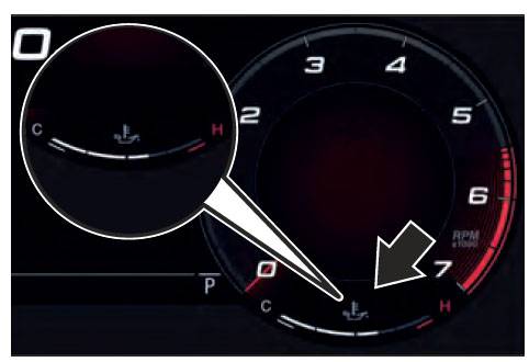

Se non ti supera mai la terza tacca tu hai il problema opposto, cioè circuito sempre aperto, che non va bene allo stesso modo….
Ho la Competizione 2023 e la strumentazione digitale è differente come impostazione, la temp olio è divisa in 4 segmenti che man mano si riempiono quando l'olio va in temperatura, il 4° segmento è quello che arriva in zona rossa, per cui finchè non supera, come ho detto, il 3° segmento non c'è problema.
Un segmento lungo e' composto da due segmenti piccoli?
Tutte le giulia e stolvio fin dal 2015 hanno l’indicatore di temperatura dell’olio sul quandro.
Passi che l’utente non ci abbia fatto caso, ma com’è possibile che l’officina e i periti non sappiano cos’è quel simbolo?
E cos’è questa storia che se supera la metà non va bene? Per quale motivo se la zona rossa è indicata molto oltre?
Diciamo che è la seconda Stelvio che possiedo ……e non mi ero mai posto il problema poiché la precedente non andava mai oltre la metà dell’ indicatore della temperatura sebbene avessi il piede pesante
Se la tiri in autostrada o in salita ,con queste temperature , è un attimo che sale di una tacca.

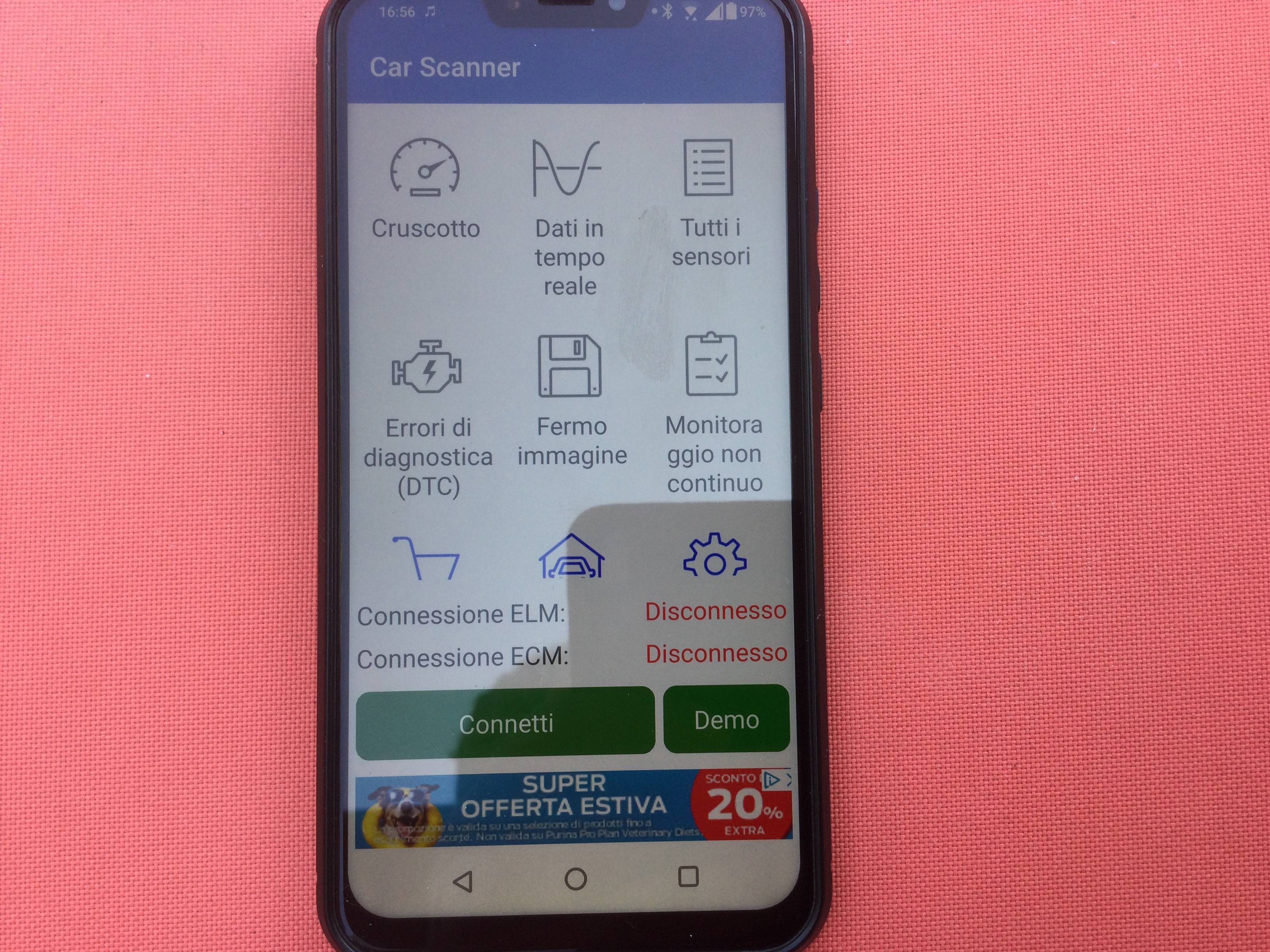

comunque Io , tramite un’applicazione, mi controllo sia la temperatura acqua che le rigenerazioni.
Io uso car scanner, se vai su tutti i sensori hai una panoramica delle funzioni più interessanti (per i miei gusti). Temperatura acqua, percentuale di carburante, temperatura DPF (così da non ritrovarmi a dovere fermare il motore quando è in piena rigenerazione). Questa app è gratuita ma se ti interessano altri dati puoi fare abbonamento.
altrimenti c’è quella alfa romeo ma io non riesco a connettermi, forse ha comperato un obd tarocco Ah ah ah

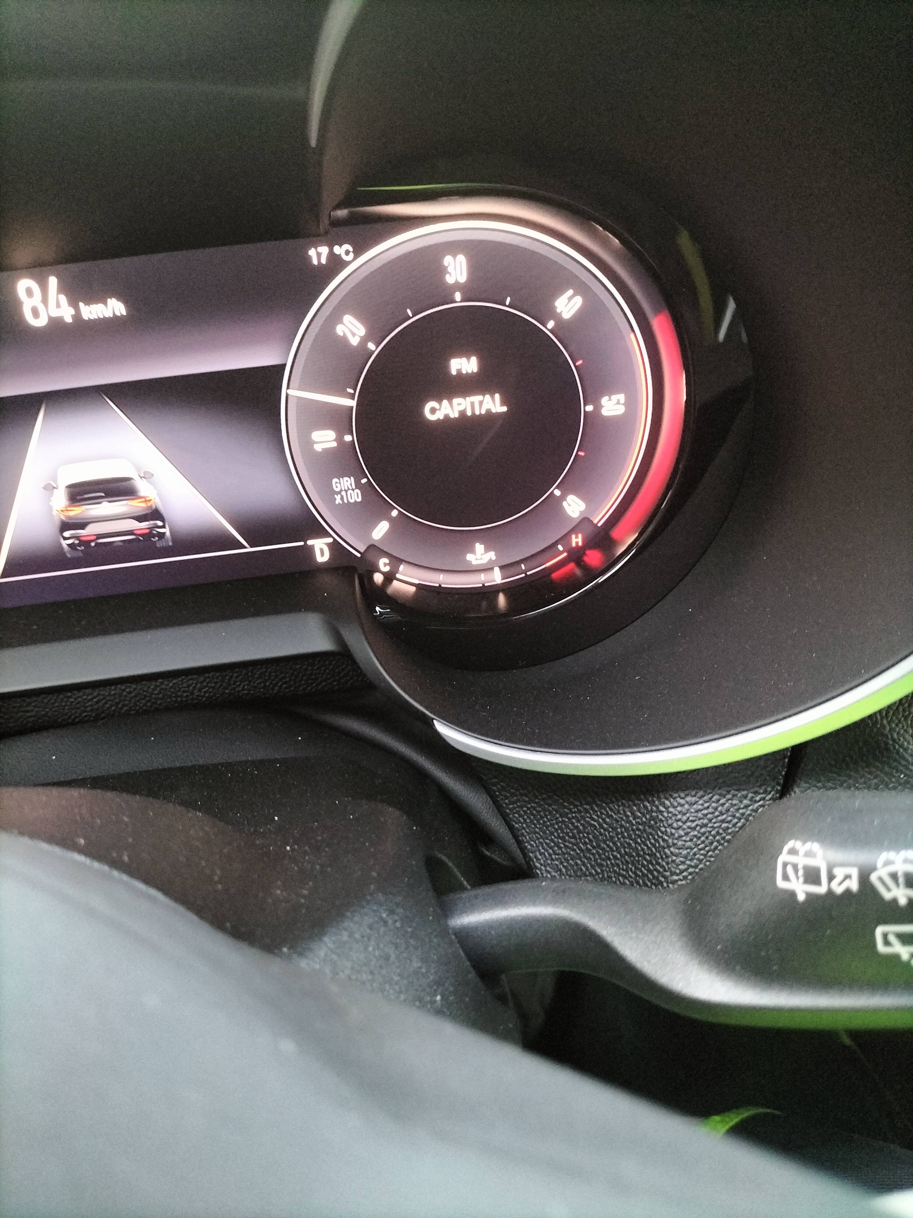

Ciao, ma quindi si è capito se è normale o è un problema?. Anche la mia Stelvio 2023 lo fa... dovrei andare in assistenza?.
