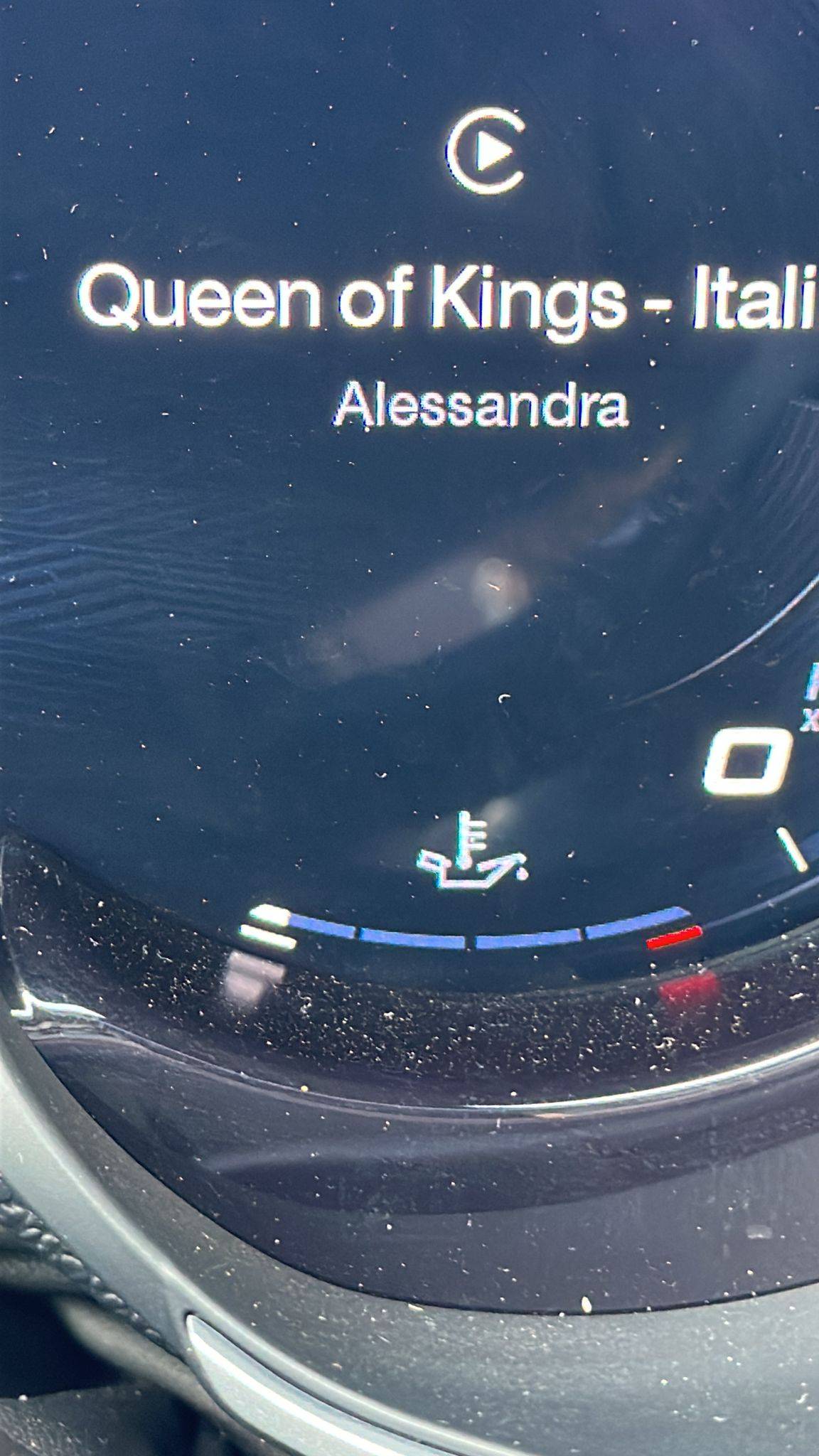

Ho l’esatto problema opposto Giulia competizione. Tu hai risolto?
Anch'io ho la competizione 210cv q4. A me arrivava da alfaDpf prima intorno ai 105°C poi iniziava a scendere verso i 90 prima che iniziasse a rimanere quasi sempre aperta. Di grafica di solito utilizzo quella retrò forse cambia qualcosa come indicatore grafico. Non hai controllato in altro modo a che temperatura stavi?

Quindi valvola termostatica olio?
No la termostatica olio non ce l'ha. La temperatura olio è una conseguenza di quella dell'acqua.
Uuuuuhhh scaldatona.
Tiravi tanto o ci è andata per conto suo?
In realtà non più di tanto sono stata attenta a non superare le tre tacche … a sentire sui forum sembra che le my23 abbiano un problema di cruscotto e a sentita nel mese di settembre ci dovrebbero essere numerosi richiami .. intanto Giulia è in officina 😭
N
Ho provato in tutti i modi e l’indicatore era sempre nello stesso modo e da controllo su portale dava sempre 50/67 gradi
