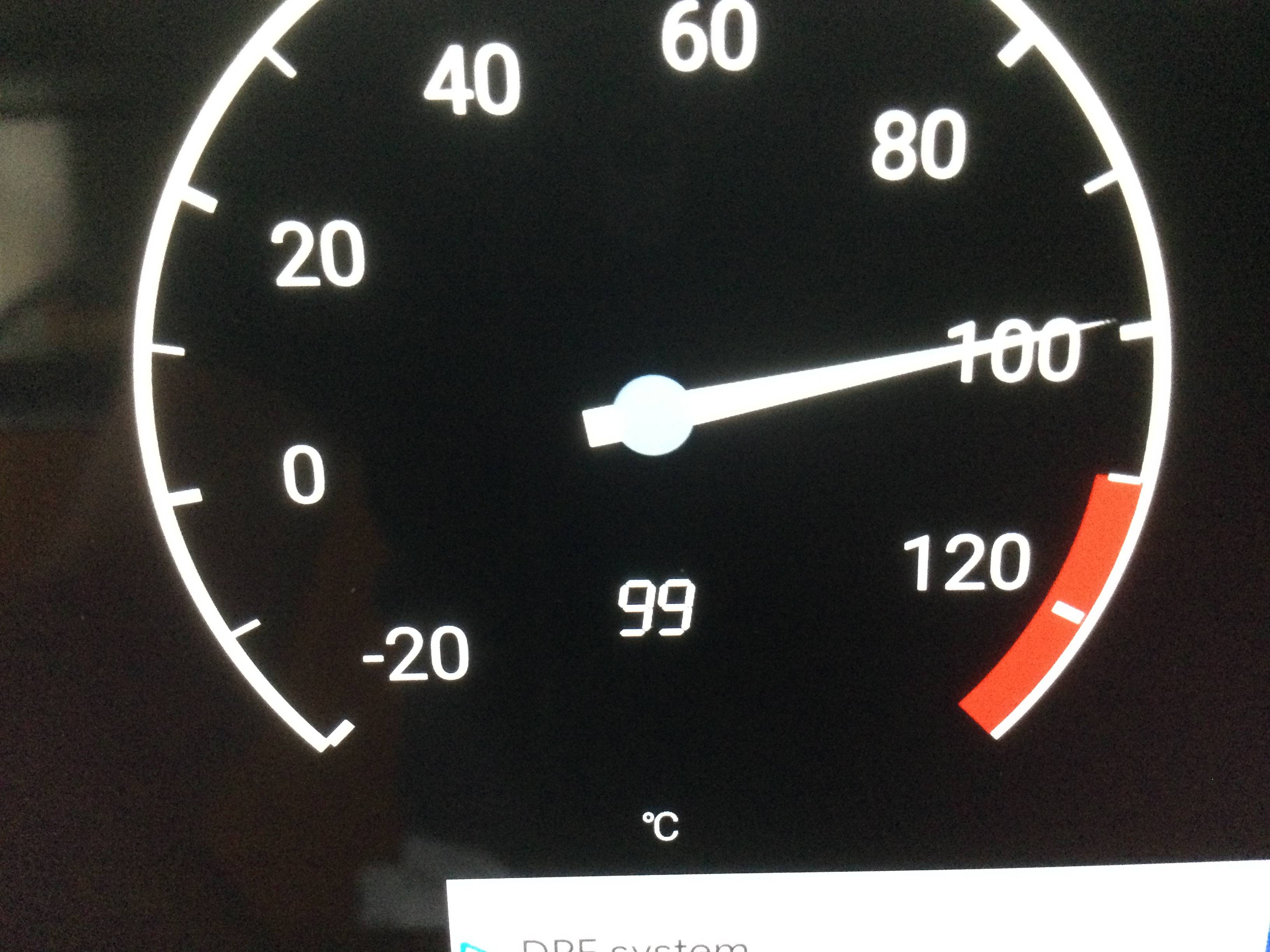

Visto che parliamo di temperatura acqua vi pongo un quesito:
quando la accendo per la prima volta la temperatura raggiunge i 110 gradi per una quindicina di secondi per poi scendere e rimanere costante sui 90 ( grado più grado meno a seconda del percorso e della temperatura esterna)
avete idea del perché?
non mi preoccupo ma sono curioso di sapere come mai succede.
grazie per la risposta
    630.9 KB · Visualizzazioni: 203
#43
valvola termostatica dell'acqua impianto di raffreddamento, è un valvola meccanica basata sulla termodilatazione dei metalli e prima di sbloccare ha una certa inerzia che aumenta un pochino con l'invecchiamento. Se ci fossero problemi termici la ecu motore lo segnalerebbe vistosamente.
#44
Aggiornamento: dopo aver fatto una decina di km in salita a velocità ridotto la valvola termostatica acqua deve essersi "svegliata", al punto che il problema si è risolto e non si è mai più ripresentato. Ora classico 2 tacche e mezzo dopo 10 km.
A questo punto direi che il problema era da ricondurre ad un impuntamento della valvola termostatica che era arrivata per la prima volta all'apertura massima durante la tirata autostradale. Una probabile risoluzione definitiva sarebbe sostituire la valvola stessa con una nuova in garanzia.
