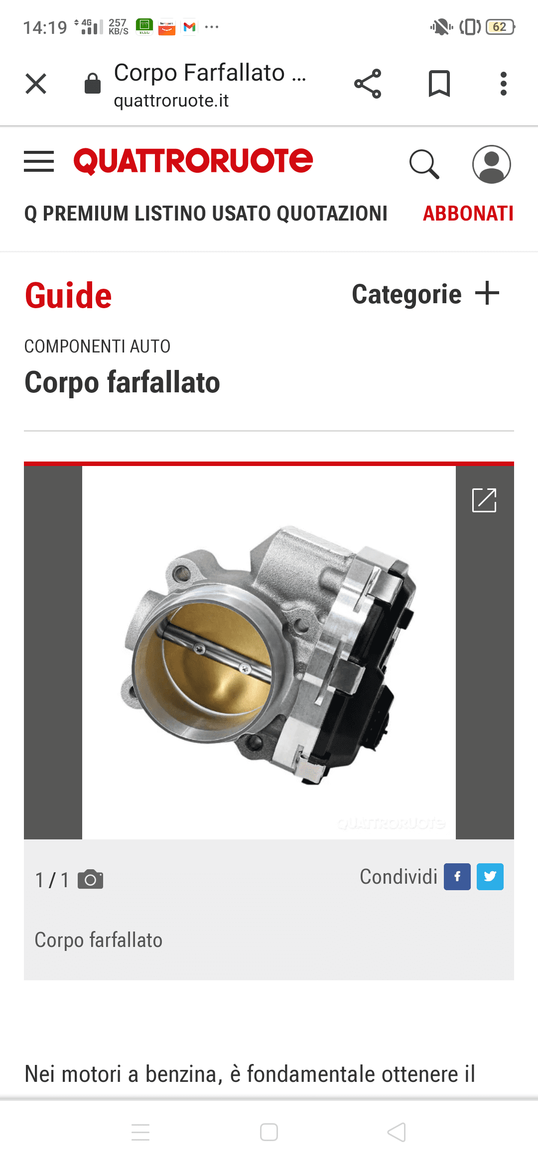

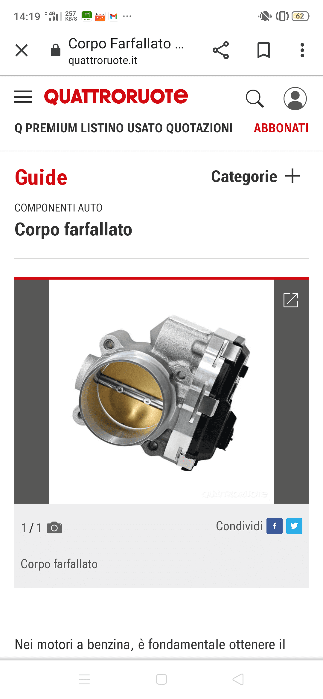

Credo non sia completamente corretto, questo è il corpo farfallato del Multijet 1.6
Credo non sia completamente corretto, questo è il corpo farfallato del Multijet 1.6Visualizza allegato 246530
Si... Ma viene usato sui diesel per spegnere il motore dolcemente e per miscelare l'EGR
Non viene usato per regolare i giri/potenza
Se tu lasci l'acelleratore e procedi per inerzia con la marcia inserita, sui benzina la farfalla si chiude, sui diesel l'aria rimane spalancata.
dipende dalla marcia e dalla velocità
Si va beh ma è per un discorso di EGR e parzializzazione dei flussi, non è per gestire i giri e infatti generalmente i motori diesel non hanno on off (dico generalmente perché stranamente il 1.3 mjet euro 6 un po'ne ha, mentre qualsiasi altro motore diesel che ho guidato, fosse euro 4 o 5 o 6, di on off non ne ha mai avuto)
In ogni caso una gestione troppo aggressiva delle marce alte a bassa velocità e in rilascio causa strattonamenti sulle auto a benzina a causa della depressione creata dalla farfalla chiusa, troppa per il motore che gira troppo in basso, come la farfalla si riapre perché dai gas la cosa scompare
Certamente non viene usato per regolare i giri, quello è sottinteso...è un diesel!
Pensavo che comunque in fase di rilascio andasse a chiudere l'aspirazione aria (vedi 1.6 105 CV con turbina priva di geometria variabile)
