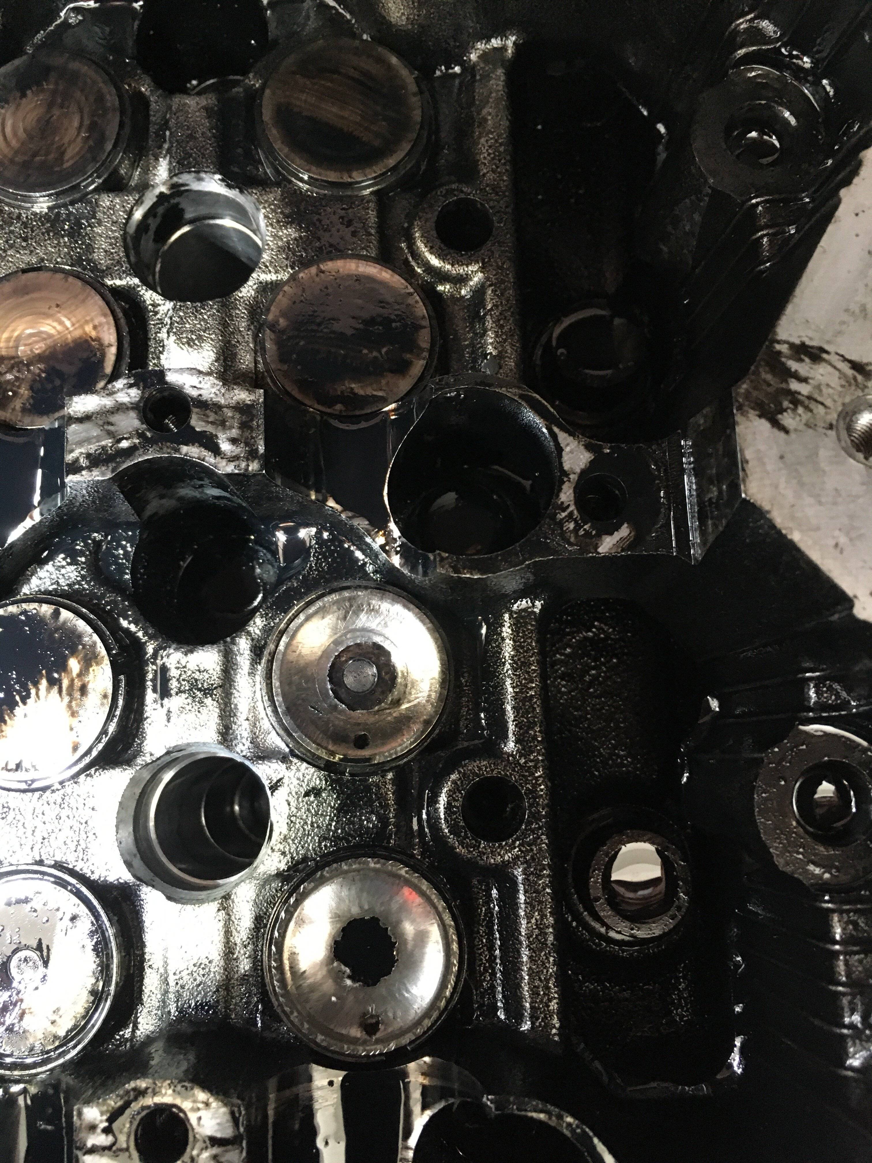

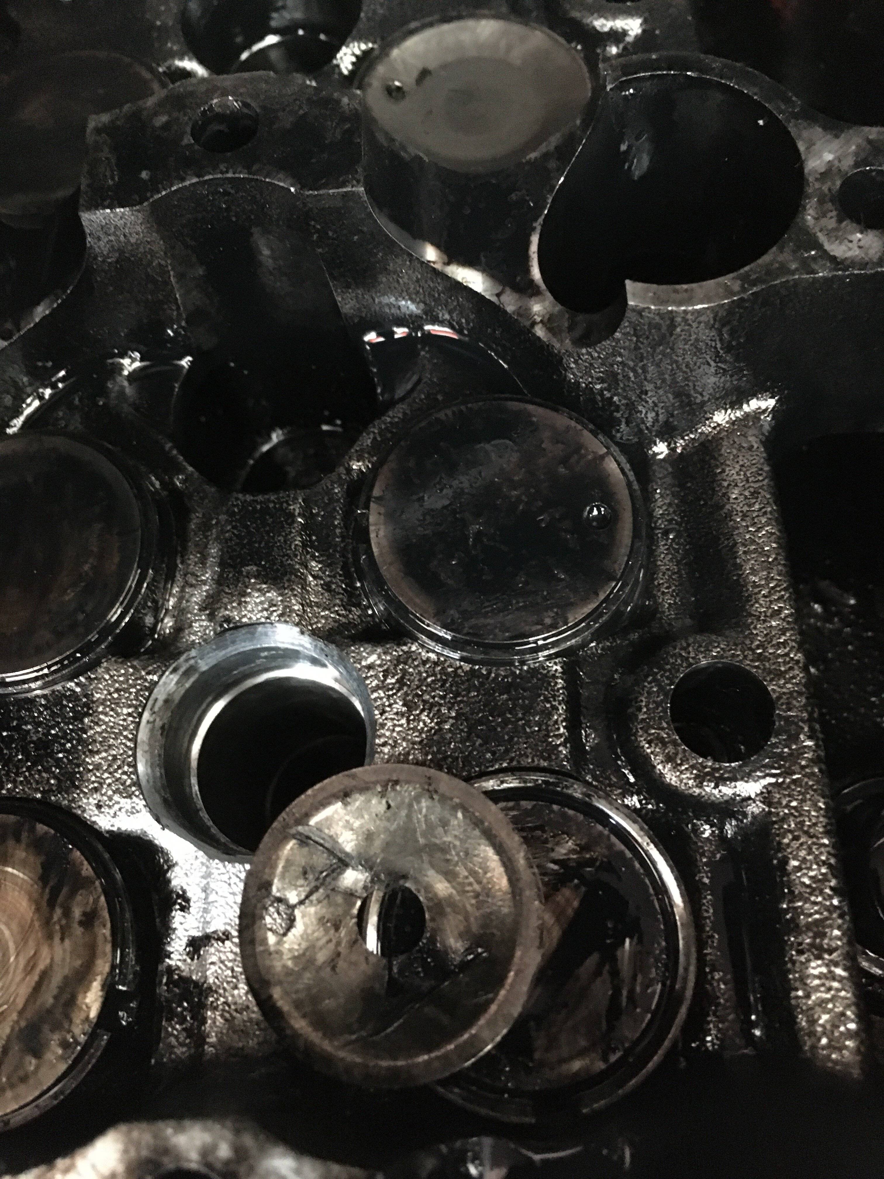

La penso anch’io così!! Olio motore prima si cambia e meglio è.. si degrada moltissimo in fretta e che chi non mette mano e si intende di meccanica non vede!!
Quando vedi ste cose un idea di quando cambiare olio te la fai
