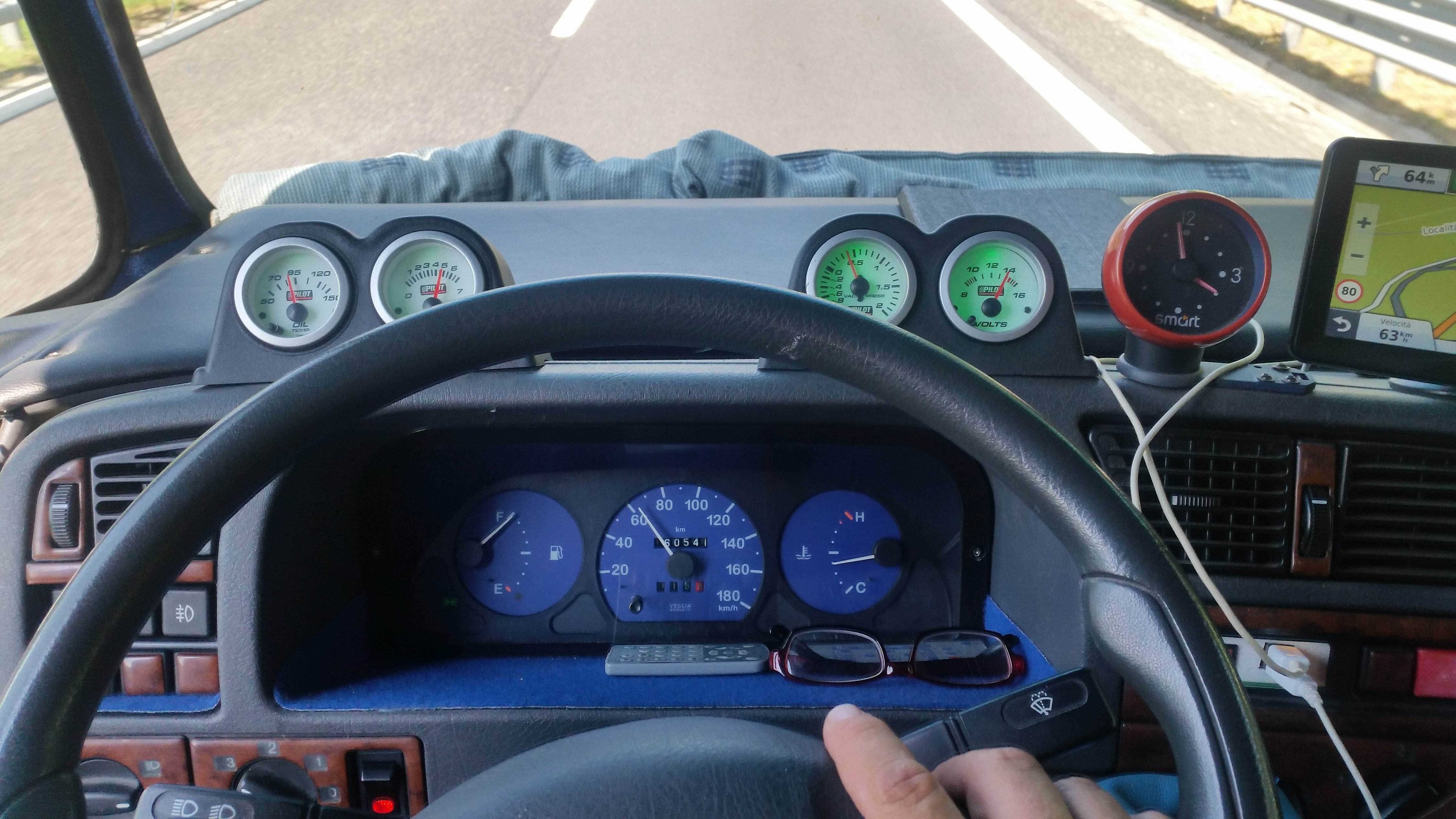

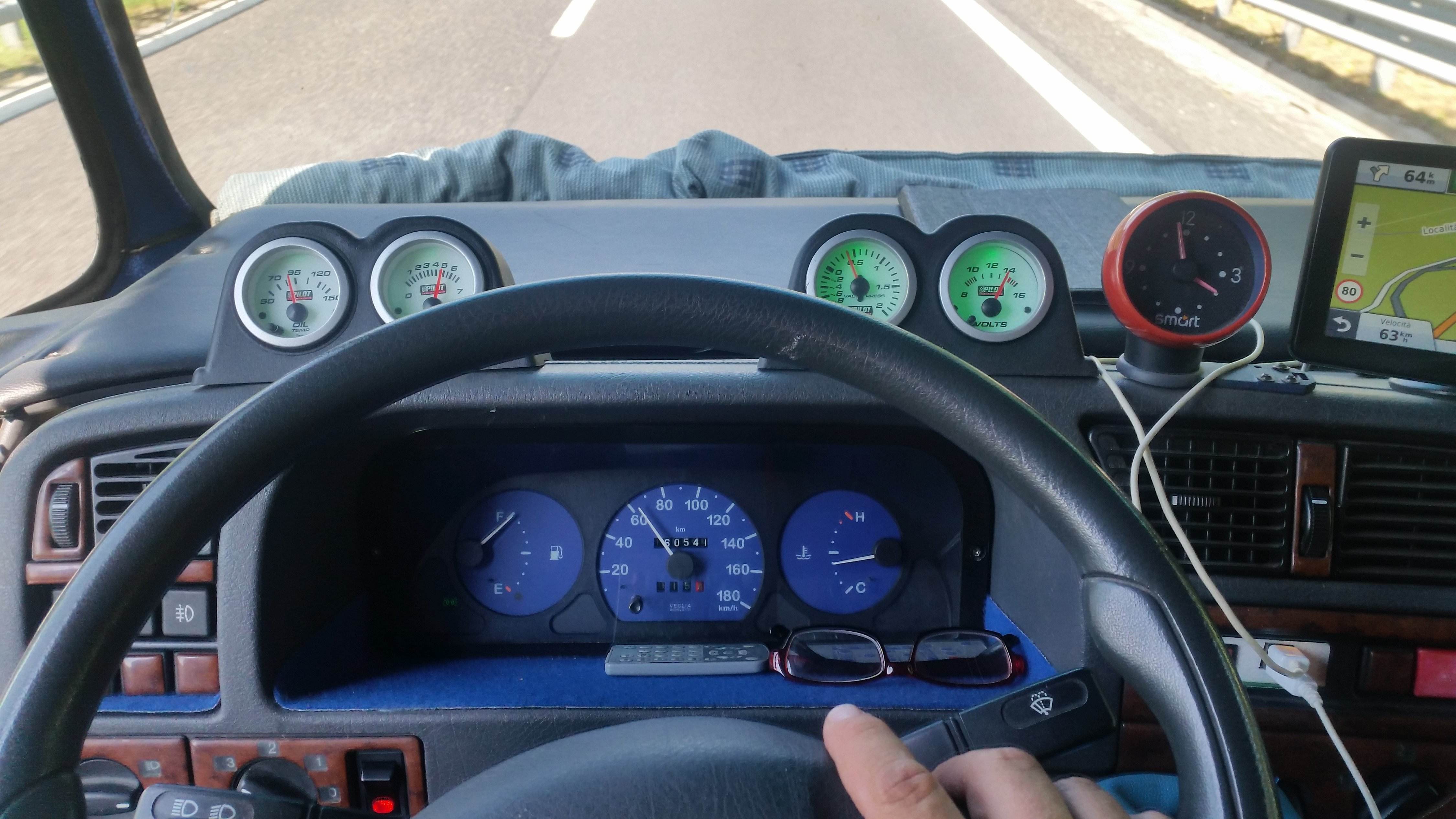

giusto per fare un esempio di come si vede una strumentazione aggiuntiva "analogica" classica, che preferisco ad un freddo monitor....

giusto per fare un esempio di come si vede una strumentazione aggiuntiva "analogica" classica, che preferisco ad un freddo monitor....Visualizza allegato 167911
Per i miei gusti c'è un orologio in più e un contagiri in meno... il contagiri per essere tale deve essere grande, molto grande. :p
Reactions: Sandro G.
In effetti manca il contagiri
Spazio tra gli strumenti aggiuntivi lasciato apposta, appena ne recupero uno che mi piace e sopratutto, che sia per motore diesel ed installabile nel Ducato 2,5 td
Unico decente a 250 euro della Pilot
L'orologio l'ho messo sostituendo quello digitale verdastro perché mi piace analogio....
Complimenti, soprattutto perchè si tratta di un mezzo di lavoro....
Piuttosto non ti converrebbe cercare la strumentazione di un Ducato dotato di contagiri e tachimetro integrati?
Sicuramente spenderesti meno di quello aggiuntivo.
(Scusate l'OT :oops:)
La strumentazione del camper è gia stata upgradata
Prima aveva il quadro nero a lancette bianche e tutte le spie in fila sotto
Ho riconnesso tutte le tracce per spie e indicatori, ma il quadro trovato (allo sfascio) era solo quello senza contagiri
In fondo mi piace più l'idea di avere al centro e ben visibile un contagiri apposta
Ne ho trovato uno proprio oggi su ebay gia ordinato e in arrivo per il 20 giugno
Dopo montaggio riposto foto
