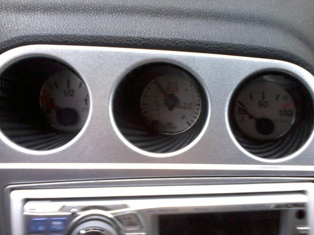

Salve ragazzi sono nuovo del forum ...possiedo una 156 I serie 1.9 jtd 105cv, volevo sapere se è possibile installare il manometro del turbo della 159 al posto dell'orologio sulla mia 156?? grazie in anticipo x la risposta...
Re: Nuovi strumenti 156
Il set di tre strumenti della 156 monta una scheda unica dietro,dovresti vedere se è possibile tagliare La Scheda senza far danni. Fai prima a mettere un manometro aggiuntivo.
praticamente vorresti fare questo? non è quello della 159 ma uno aftermarket. comunque si puo' fare
    86.2 KB · Visualizzazioni: 298
Io mi sono creato un attacco sul tubo che va dall' intercooler al collettore di aspirazione! io quel tubo l ho fatto in acciaio e ho creato l attacco su di esso.
