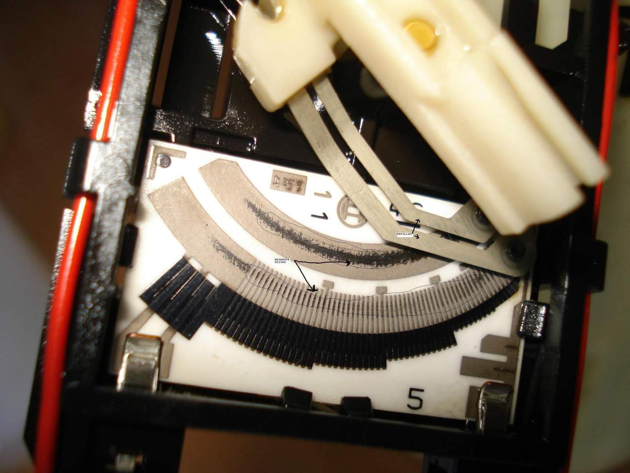

attenzione ,questa la pista del potenziometro del indicatore livello carburante,totalmente distrutta.
per questi casi ,penso io, con un riccambio nuovo dovrebbe risolversi ,se non.......bo
alvaro

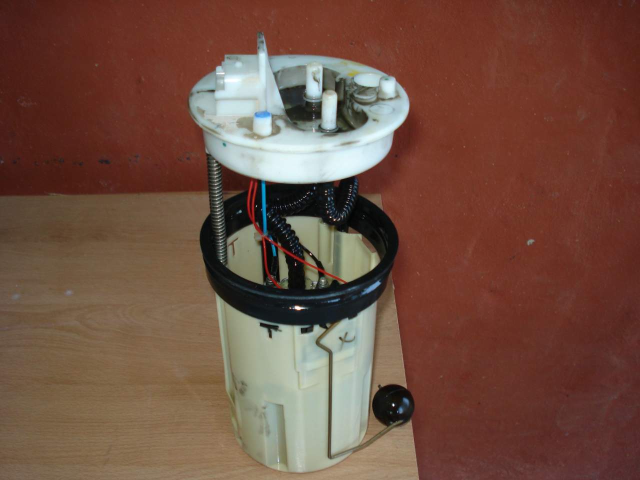

Adesso provo a sostituire nuovamente il galleggiante e la pompa compresa, non mi aspetto certamente la soluzione del problema, (se poi lo risolvo tanto meglio), ma almeno un buon miglioramento.- Dopo Agosto lo faro' installare, i pezzi sono già arrivati.-

il primo quarto è molto ma molto poco attendibile, almeno sulla mia poi quando c'è piu carburante è più preciso
Ciao "filippo156", ma tu per primo quarto intendi quello del pieno? Cioè il primo quarto ad iniziare da sopra? Per la cronaca, come già scritto in precedenza, ho sostituito nuovamente galleggiante e pompa, niente.- E' migliorato, in pratica la funzione adesso è come quello originale, cioè il primo di quando era nuova, ma non ho risolto il problema.- Allo spegnimento, quindi al riavviamento del motore la lancetta dell'indicatore segna leggermente meno di come l'avevo lasciata.- A questo punto credo sia questione di elettronica e lì francamente non ci metto mani, altrimenti si va a incasinare qualcos'altro.-
