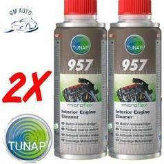

Ecco appunto....ho visto le schede tecniche dei prodotti e sono 2 cose completamente diverse.
Il classico additivo diesel ( ce ne sono di vari titpi) va appunto nel carburante ed effettua una pulizia su serbatoio (eliminazione acqua e incrostazioni/residui), pompa iniezione, iniettori, camere di combustione, scarichi e dpf cioè tutto quello che ha a che fare con depositi e incrostazioni derivati dal carburante.
Invece il lavaggio motore con l'altro prodotto serve ad eliminare pulire tutti gli organi lubrificati del motore, morchie di olio vecchio, sedimenti ferrosi, incrostazioni dovute all'olio! Addirittura sulle punterie. E questo è secondo me il rumore che ha molto attutito sulla mia...quel tac tac....
In conclusione è completamente un'altra cosa che poco a a che vedere con l'uso di diesel Premium. Quello se usato costantemente può sostituire l'additivo diesel non quello per il" lavaggio "motore che ripeto va messo direttamente dal rabbocco olio e non aggiunto al carburante......ergo 2 percorsi diversi ;)
Provatelo e poi mi dite :D
Di seguito i 2 prodotti:

Si scusami avevo capito male io, pensavo che parlassi di additivo da aggiungere al gasolio.
Basta usare gasolio premium e vai liscio senza mai problemi.
Il gasolio premium è una cosa diversa (pur essendo altrettanto importante).
Il trattamento che consigliava lui è da mettere nell'olio motore, prima di scaricarlo, e serve per ripulire il circuito di lubrificazione del motore, e gli organi meccanici da esso lubrificati, dai residui che si sono accumulati durante l'esercizio. Sono trattamenti utili ed efficaci, ma consigliabili se fatti regolarmente, altrimenti il rischio che vadano a smuovere troppe porcherie tutte assieme è elevato, ed in quel caso è meglio non farli.
