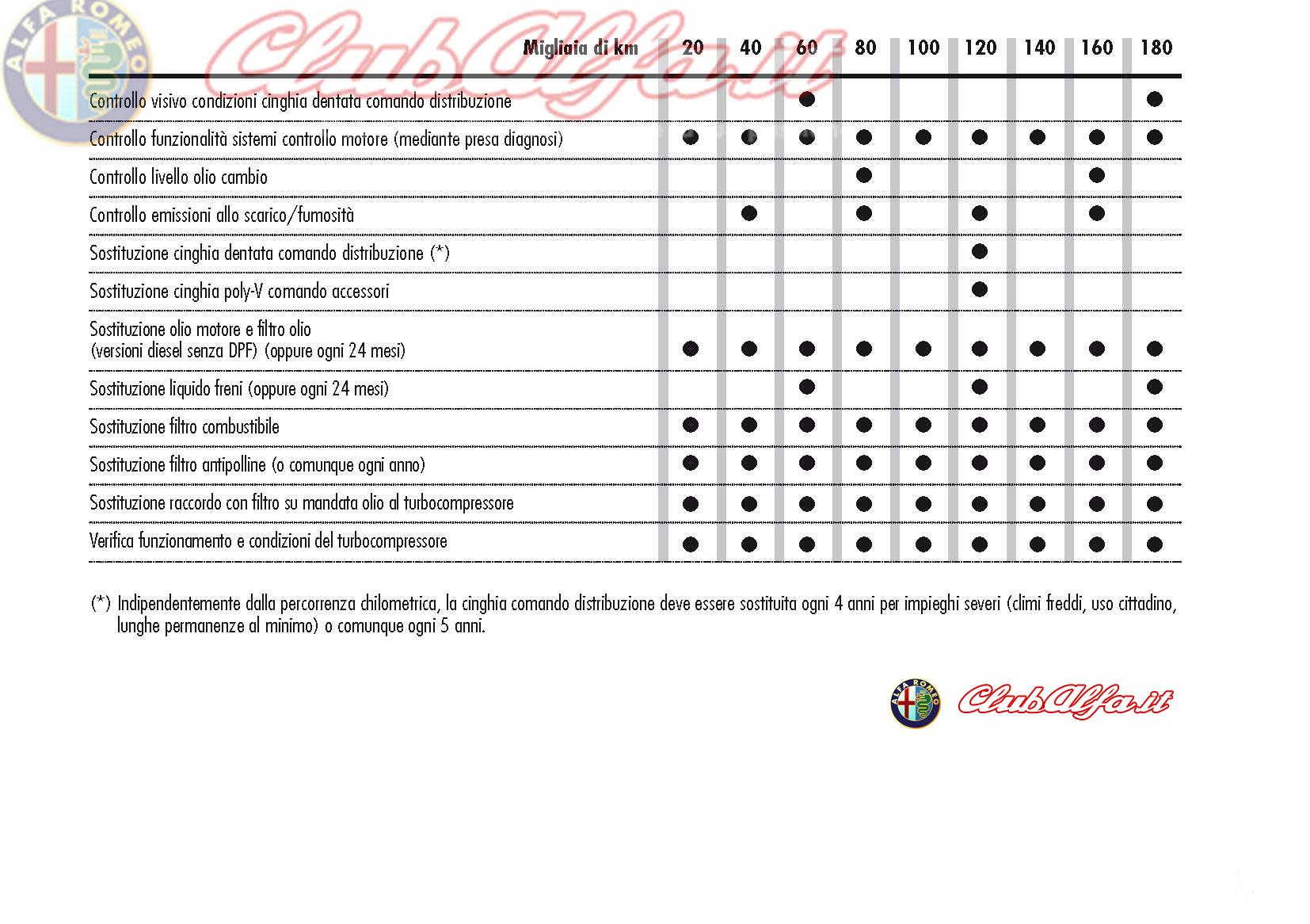

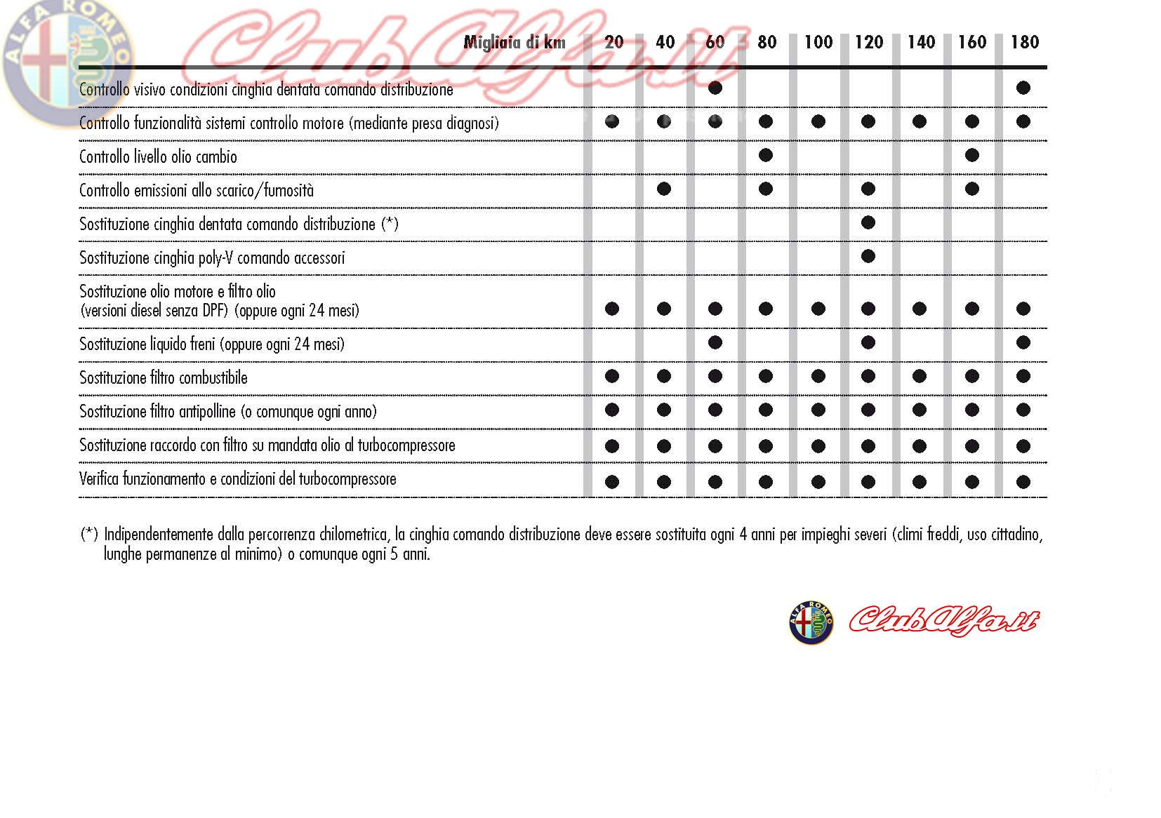

ieri devo fare il tagliando dei 60 000 sulla 147 1.9... 1 000 euro mi sembrano troppi no?
Gli altri tagliandi erano 250 euro..
In più la cinghia non dovresti camiarla ai 60 000, ma ai 120 000,no ?
Visualizza allegato 24066
