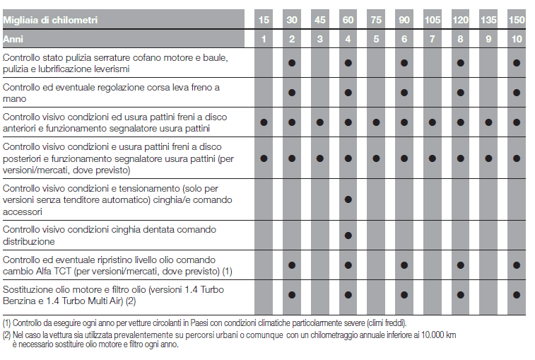

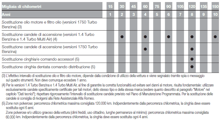

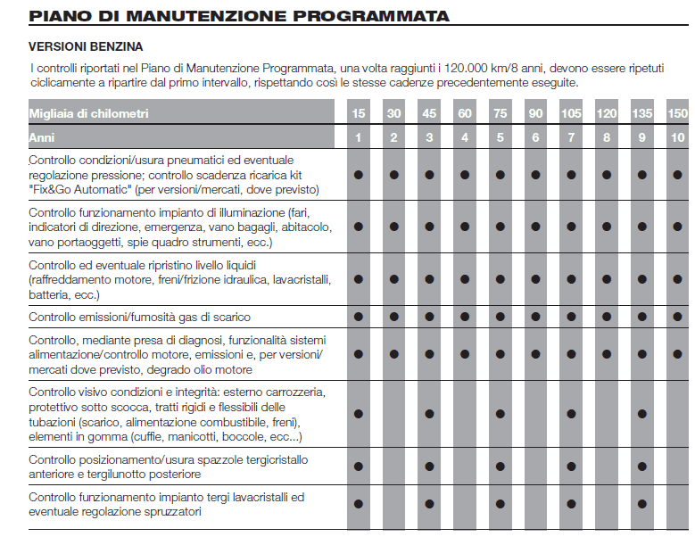

Re: Alfa Giulietta - Tagliandi TB e MultiAir
Questo è il nuovo piano di manutenzione programmata previsto per i benzina.
Come potete vedere, cambia molto poco rispetto a quello "vecchio". Le attività di manutenzione annuali prevedono soltanto semplici controlli visivi, quelle biennali restano uguali ai precedenti piani.
