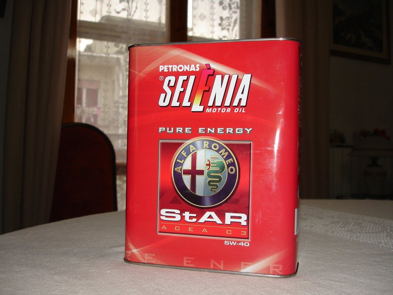

Lunedì scorso ho fatto il cambio dell'olio sulla mia MA, lì per li non ero sicuro e non ho contestato , ma mi hanno messo il Selenia 5wx30 (latta verde) e non come ricordavo il 5wx40 ... Che succede ?

Succede che FCA ha deciso di prescrivere lo 0W30 sul MultiAir: sul lum della my14 risulta proprio lo 0W30 con specifica Acea C2 mentre sul lum delle nostre my10 c'è il 5W40 Acea C3. A te hanno fatto una media aritmetica o hai sbagliato a scrivere? :D

Ma la scritta era questa LUBRIFICANTI SELENIA
SELENIA  WR 5W-30 PURE ENERGY LT 2
Ho cercato in rete, e non è riportato per Multiair ( che di per se non aggiunge molto).
Devo tornare in officina a far casino o la cosa è accettabile ?
O chi l'ha prescritto pensava avessi il diesel ?

Bella cagata hanno fatto in officina! Il Selenia WR Pure Energy 5W30 C2 è l'olio usato per le versioni diesel della Giulietta, non di certo per il nostro MultiAir !!! Le specifiche dell'olio che ti hanno messo non corrispondono a quelle richieste dal MA, né del my10 né del my14 !!!
Io al tuo posto avrei fatto un casino!
Re: Alfa Giulietta - Tagliandi TB e MultiAir
quoto il capitano.........per il nostro MultiAir Nino fatti mettere questo : good . :
poi si lamentano quando il cliente si porta l'olio da casa :Bash:
