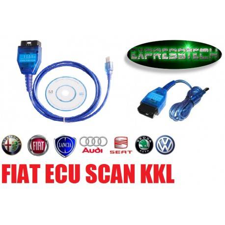

Come detto da M@urizio in tutta probabilità i protocolli sono diversi, dovresti utilizzare un cavo particolare che io avevo e che non trovo più per fare una foto da mostrare, se non erro il cavo è i VAG di colore blu e a dei selettori sul connettore 1,2,3,4 che aggirano i vari protocolli, prova a fare una ricerca su internet mettendo il modello della tua auto, io lo utilizzavo per la 156 1° serie, ma per connettermi dovevo smadonnare..
#23
Era come questo credo, informati meglio relativamente al tuo modello non vorrei sbagliarmi facendoti fare un'acquisto sbagliato.
Si chiama kkl-VAG-com se non erro..

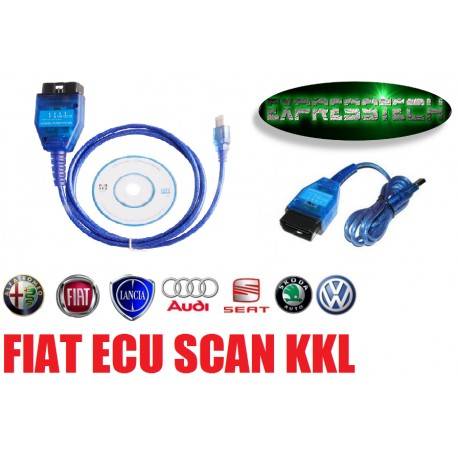

Visualizza allegato 239232
grazie mille ma è esattamente la stessa interfaccia che utilizzo per la mia 156 2.0 ts prima serie, ma sulla jtd giugiaro di mio padre riesco ad accedere solo a centralina airbag e abs, per quanto riguarda la centralina motore mi dice cambiare le impostazioni
