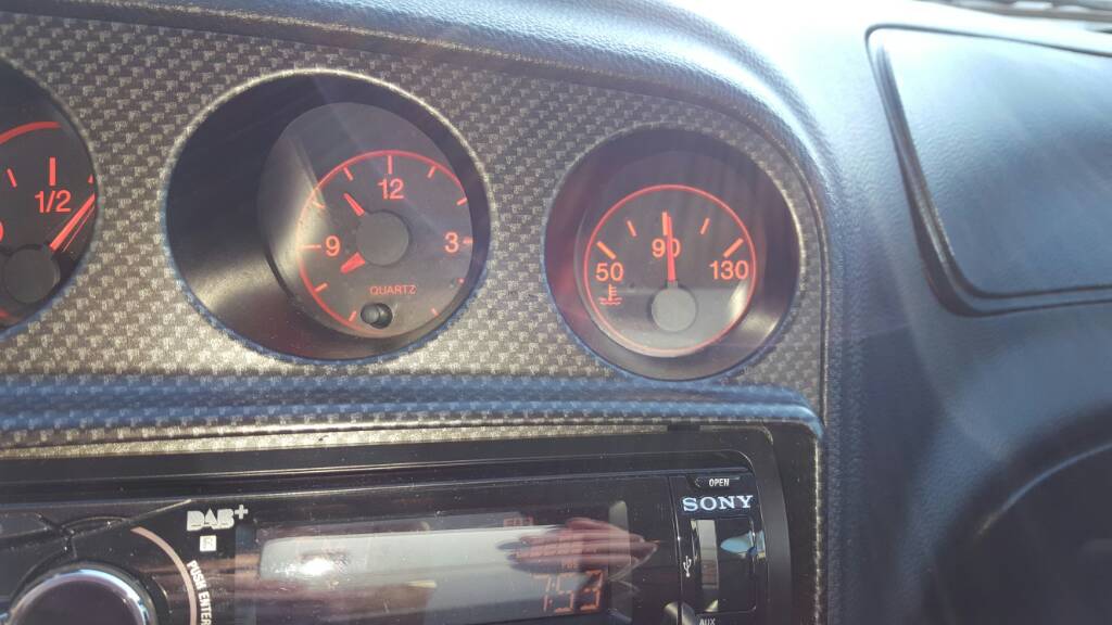

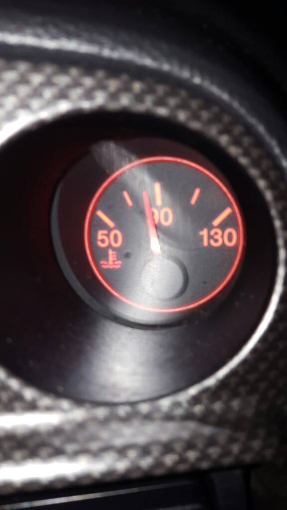

io ho un problema simile...da quando ho comprato la mia alfa 156 sw jtd 16v 140 cv del 2004 la temperatura è sempre stata attorno i 7o gradi...pochi giorni fa ho cambiato pompa acqua con tutte le cinghie dentate e termostato...ma la temperatura, diciamo che ha degli sbalzi...si assesta attorno i 75 gradi e sale quando tiro un pò le marce o se la mando su di giri, ma in movimento la temperatura poi scende di nuovo, diciamo quando prende aria...cosa potrebbe essere? in questi ultimi giorni ho pure notato che una volta spento il clima, la ventola resta accesa all'incirca per 5 minuti...sono un pò preoccupato perchè devo fare un viaggio e vorrei viaggiare tranquillo,,,un altra cosa e che mi sembra che la ventola con la velocità più veloce non parta...potrebbe essere? e a cosa è dovuto?

Sei sicuro che abbiano messo la valvola termostati a corretta? È originale?
alfa 156 sw jtd 16v 140 cv del 2004 la temperatura è sempre stata attorno i 70°C gradi
se non senti la ventola girare alla massima velocità è a causa del resistore posto sul radiatore stesso.
comunque secondo me sono solamente tue impressioni.. non lasciarti invadere dalla paranoia,
controlla tutti i livelli e viaggia sereno..
la ventola attacca a 93°C esatti.
entra in funzione solo in situazioni di particolare stress come le lunghe soste al minimo o la marcia in colonna quando, a causa della poca aria che entra naturalmente il radiatore non ce la fa da solo a smaltire il calore del motore.E' poi non è detto che la ventola debba per forza funzionare sempre, se il liquido di raffreddamento è necessario per tenere la temperatura in equilibrio la ventola non ha motivo di entrare in funzione.
e comunque la lancetta resterà sempre poco oltre la stanghetta intermedia posta tra 50°C e 90°C
mentre si è in marcia..

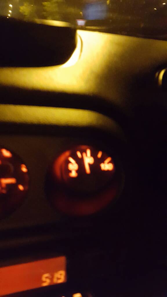

T a circa "75°C" che poi non sono 75 ma 88°C quindi è tutto regolare.
sulla 156 la vedi fissa a 90°C o poco oltre solamente con motore acceso a vettura ferma in
colonna nel traffico sulla SA-RC con 37°C di temperatura esterna.

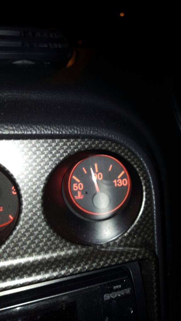

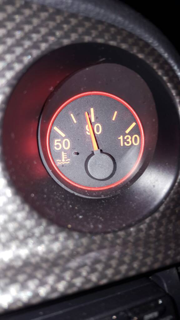

Col termostato nuovo o perfettamente funzionante dovrebbe sempre rimanere a 90* però
No, il diesel scalda meno del benzina (e difatti in alcune versioni è previsto il riscaldatore addizionale per l'inverno) ed in condizioni normali si sta sugli 80°, chiaro poi che in colonna o marcia lenta si arriva poco oltre i 90 quando parte la ventola
