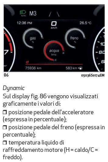

Scusate ignoranza ma la stelvio dove ha la temp acqua? A me nn risulta esserci
la temperatura acqua è un indicatore che compare solo in Dynamic come indicatore "Alernative Performance" (dove in N e A compaiono lo storico consumi, il consumo istantaneo o il green score). La mia è nuova del 2022 quindi può darsi che nelle MY precedenti non ci fossero queste videate
La mia é my21 ma nn esce nulla del genere ma immagino sia solo da impostare
Quando metti in D prova anche a premere il pulsante all‘estremitá della leva dx

Anche il mio Stelvio, con soli 500km all'attivo, nell'uso nomale in città o statali (ma con utilizzi prolungati anche di 40/60 min) non va mai oltre le due tacche. Solo sabato in cui ho fatto autostrada a velocità codice è salito a 3/4 per poi tornare a 2 una volta tornato a velocità più basse. Anche la temperatura dell'acqua (che se non sbaglio dovrebbe essere misurata come temperatura della testata e non del vero e proprio liquido), visibile in D nel pannello degli indicatori performance, non raggiunge quasi mai il 50% dell'indicatore.
