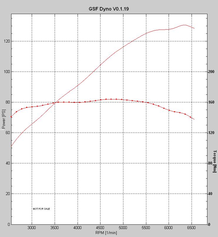

inatanto che rispolverate i libri io ho fatto una prova, questa è la media di due lanci, in terza marcia, in due persone, macchina in riserva ( 9l di carburante)
la potenza (alla ruota) è di 131CV circa.. largo ai commenti, secondo vuoi può starci?
se la casa ha dichiarato 147 cavalli spero siano all' albero...

Visualizza allegato 92502
A me non risulta.
Se prendi quel valore cavalli ruote e lo metti in questa formula, vedi che e fuori di parecchio.
((CVRuotapost + 10) / 0.88)

X rob3rto: cosa serebbere il "10" nella formula e lo 0,88 ( rendimento trasmissione?)

a inizio pagina ho allegato il grafico elaborato dal programma in seguito a un test da me esegfuito. sempre sonorio però.. che ne pensi, può sembrarti attendibile?
Si, Luca.
Mi sembra attendibile.
Il fatto che la potenza appaia minore di quella di targa del motore, può benissimo essere dovuto al fatto che...non hai ricavato quella al volano, ma quella che spinge effettivamente l'auto.
L'ultima potenza è ovviamente strettamente minore di quella di targa, e non di poco.
Mettiamoci che la potenza dichiarata dalla casa è una selezione delle potenze misurate su diversi esemplari del motore (motori perfetti, nuovi, nelle migliori condizioni), ed ecco che se aggiungi il kilometraggio e qualche fluttuazione statistica, ci può stare benissimo.
Per essere proprio proprio precisi, bisognerebbe scremare dal risultato anche la potenza che è stata impiegata per far girare le ruote (che, attenzione, NON E' la stessa che porta l'intero veicolo in velocità in quel certo tempo).
Infatti una certa quantità della potenza "alle ruote" serve per accelerare il veicolo intero, mentre un'altra parte (non pochissima) serve ad accelerare il movimento rotazionale delle ruote.
Per molti potrebbe essere non chiara la differenza, ma fisicamente (e perciò realmente) la differenza c'è.
Se volete verificare, è sufficiente sostituire le ruote con altre di calettamento minore (cerchio più piccolo, magari in lamiera), e poi riportare il peso della vettura a quello della prima prova se le ultime ruote pesano di meno.
Vedreste una differenza.
Saluti a tutti, e grazie a Luca!!!! :ernaehrung004:
