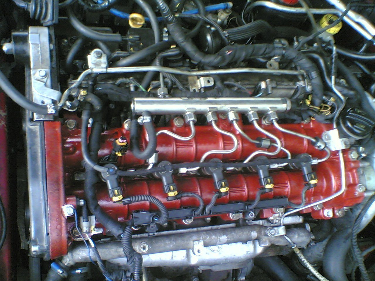

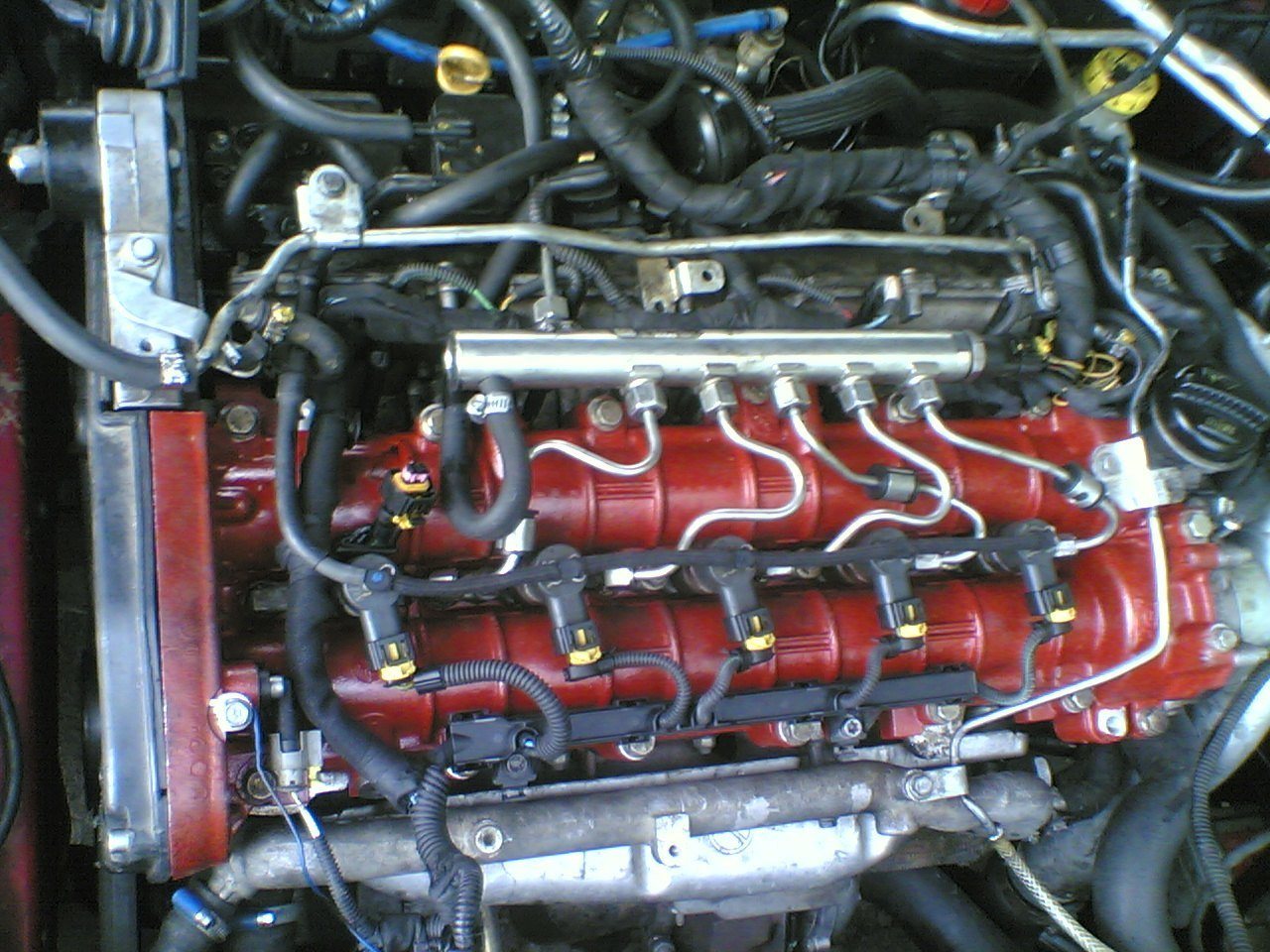

successivamente ho cambiato il coperchio mio rovinato,con quello nuovo riverniciato in rosso,dopo averlo ripulito con la benzina,rimontati gli accessori ed iniettori,ad eccezione del cablaggio Brera,perche' dovro' allungare i fili del debimetro.in queste sere provvedo....

rimesso in moto...ma ancora ho errori sul rail..dovro' indagare meglio o cambiare la Ecu....dopo aver fatto le opportune prove.......

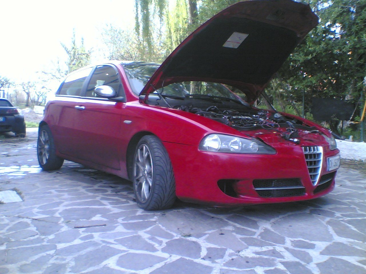

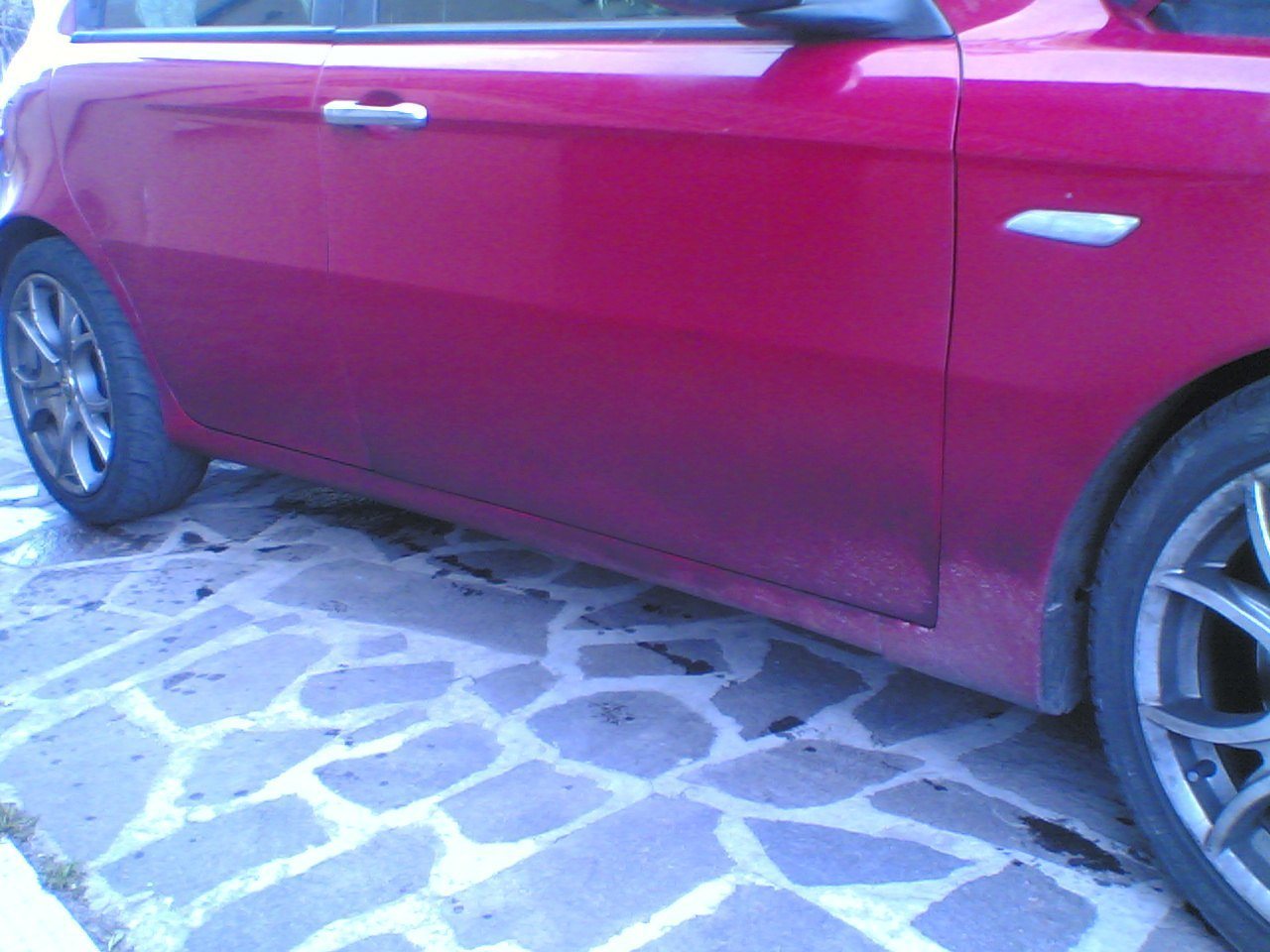

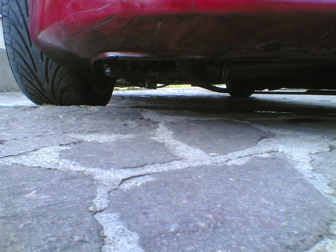

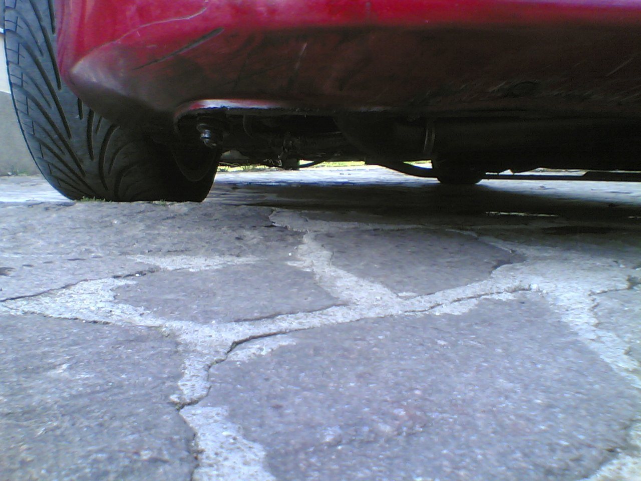

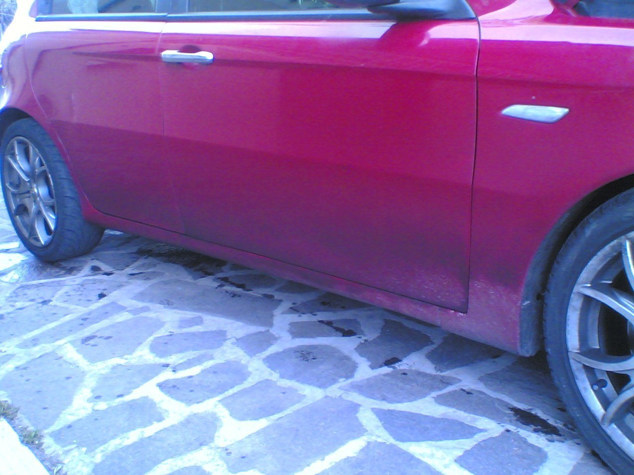

Venerdi' causa "voragine",ho innaffiato 1oo metri di asfalto con 4 litri d'olio....compresa una fiancata annerita e sotto scocca....,mi si e' tranciato il tubo del radiatore olio..meno male che ero a 1km da casa...sono arrivato per un pelo,senza fare danni..
mi sa' che e' il momento di mettere mani all'assetto e iniziare i lavori per gli ammortizzatori ad altezza variabile idraulici,camminare a pochi cm da terra quando non serve e' davvero pericoloso con le nostre strade...

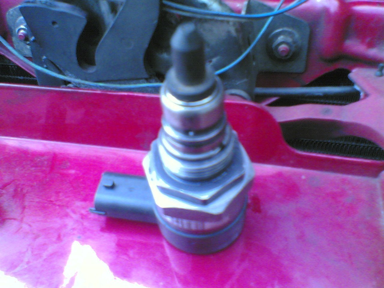

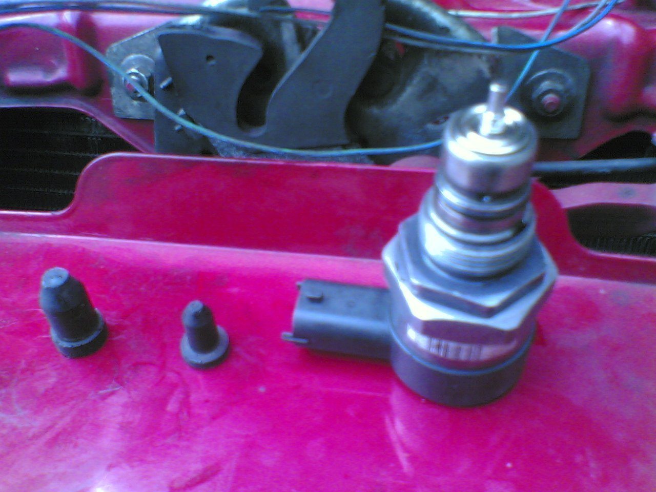

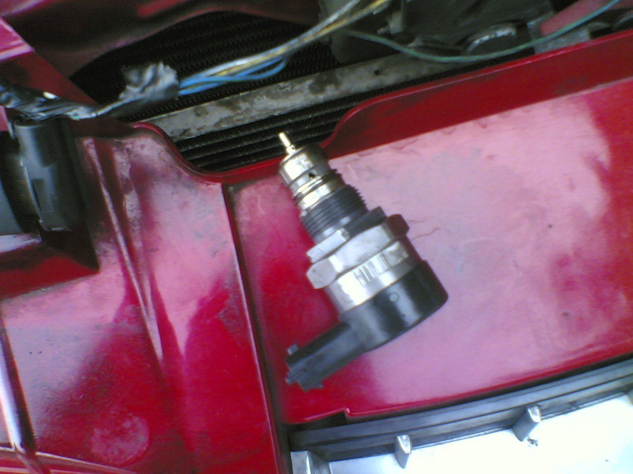

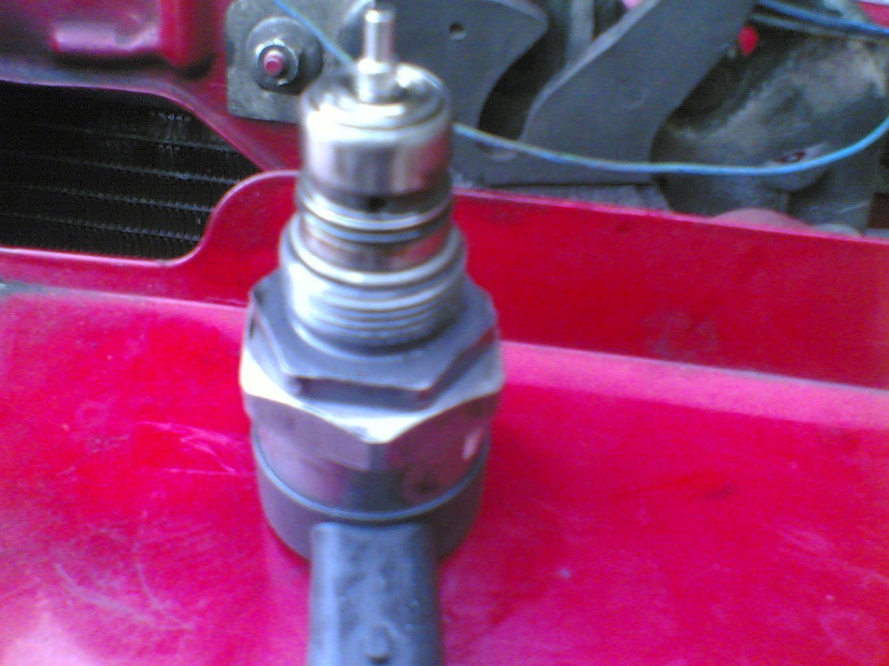

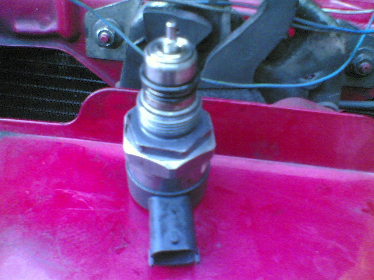

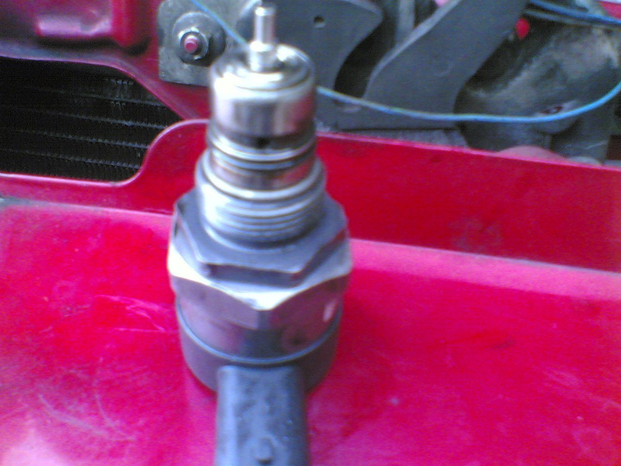

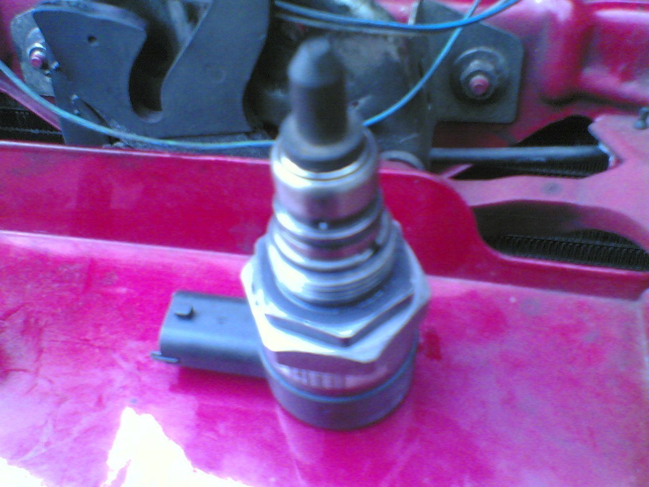

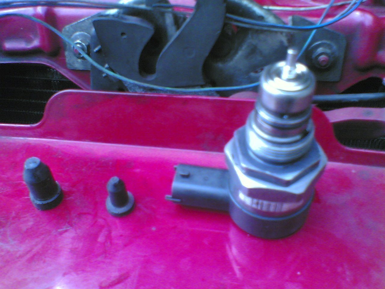

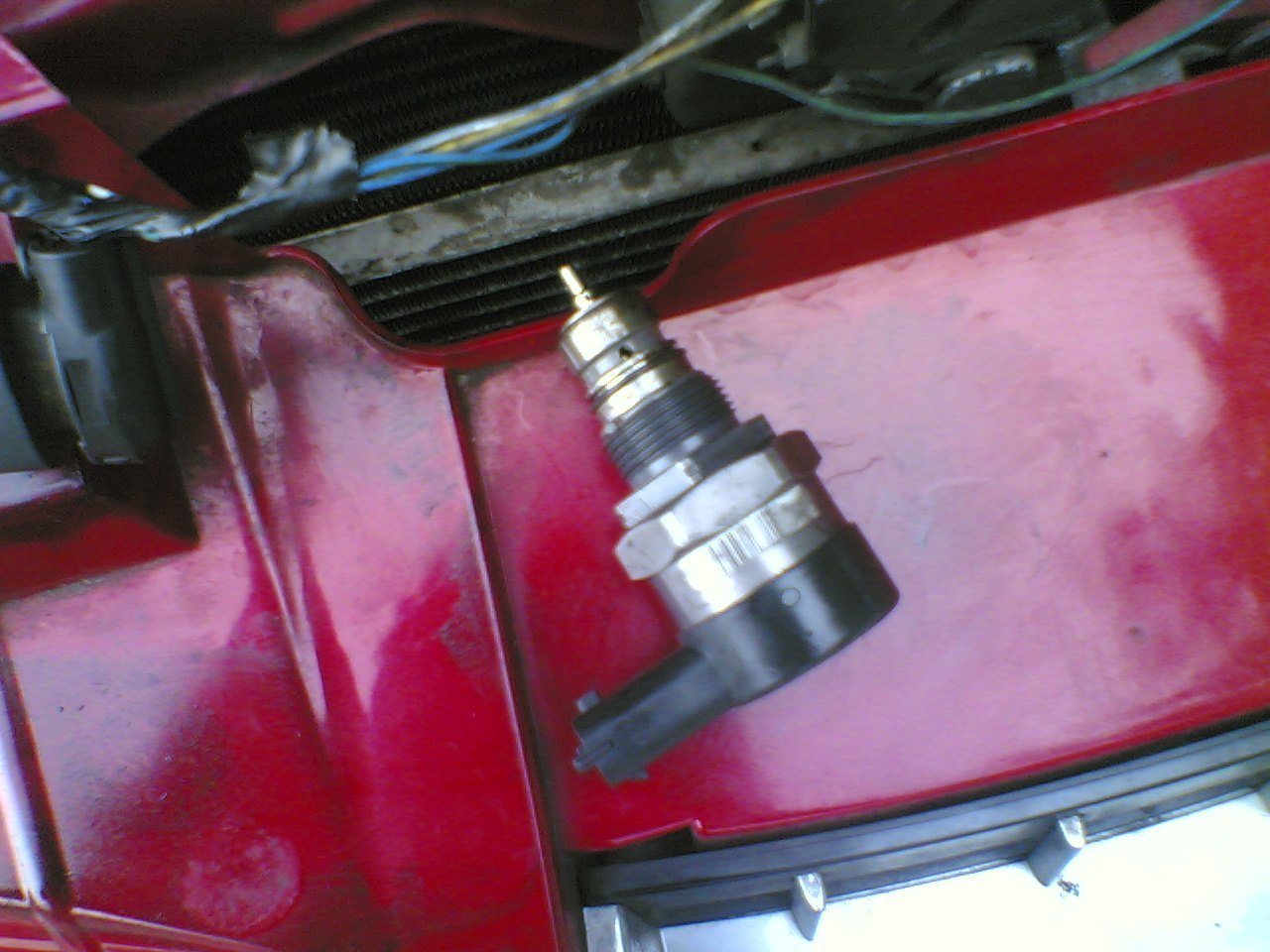

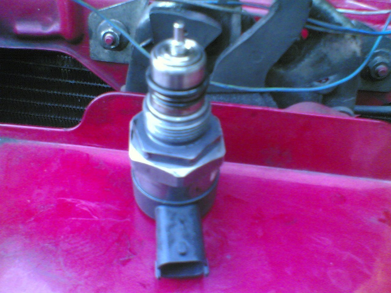

con lo scopo di migliorare l'affidabilita' generale,ho ripristinato il sensore livello olio,che causa diverso pin-out del cablaggio brera non funzionava,visto le circostanze...ed infine visto che non funziona ho provveduto a tappare con un gommino il regolatore di pressione sul rail,cosi'evito di tenerlo alimentato inutilmente a 12v
