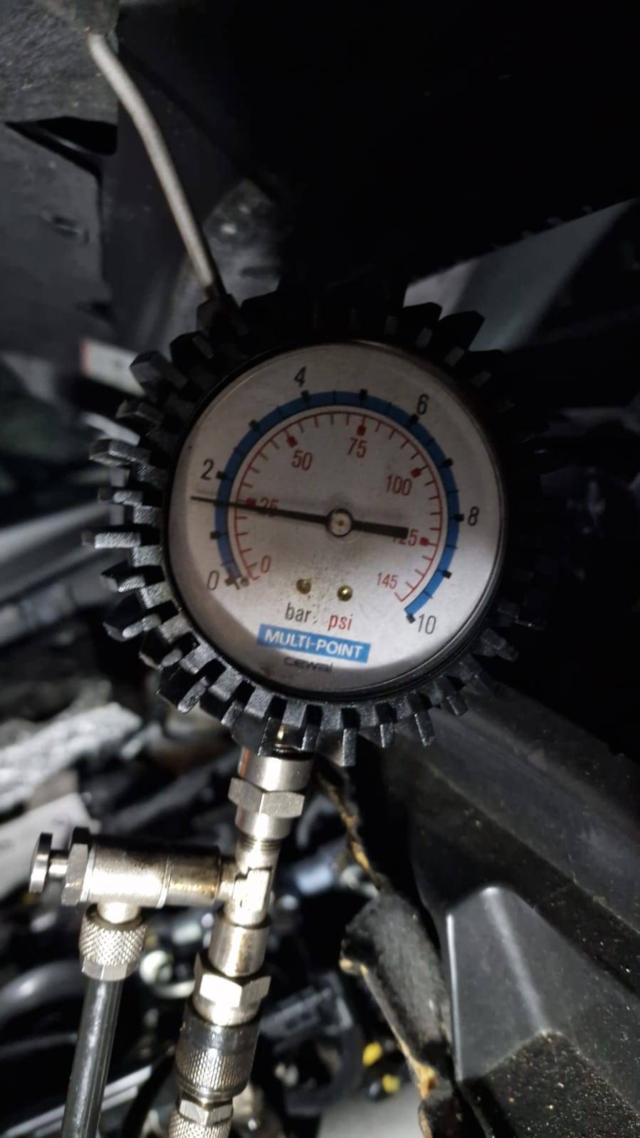

Il centro revisioni ha pienamente ragione, il tuo meccanico invece dovrebbe attaccare immediatamente il manometro e vedere la pressione in tutto il circuito. Preparati ad una bella maxi sorpresa.
lo abbiamo fatto a freddo 4 poi a caldo cala a 1.7
Il meccanico deve misurare la pressione sul sistema di lubrificazione. Sembrerebbe che non sempre il sistema di alert funzioni tempestivamente
fatto a freddo 4 poi si riscalda e scende a 1.7
ecco mi hanno detto che va bene
    90.9 KB · Visualizzazioni: 125
Assolutamente fuori parametri. Dalla pompa parte addirittura a più di 6 come può stare a 1.7 sul circuito della turbina??
Ma che è un compressore?? Come lhanno fatta sta misura??
ma tu per caso conosci i parametri? esatti
il.meccanico la fatta
Digli di accelerare a caldo e di vedere se rimane fissa a 1.7 e poi come fanno ad avere un valore attendibile da quel punto sul coperchio punterie?? Che gli prendono la pressione al malato?
